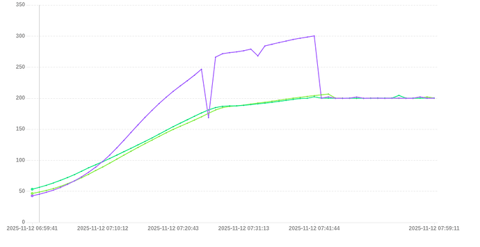

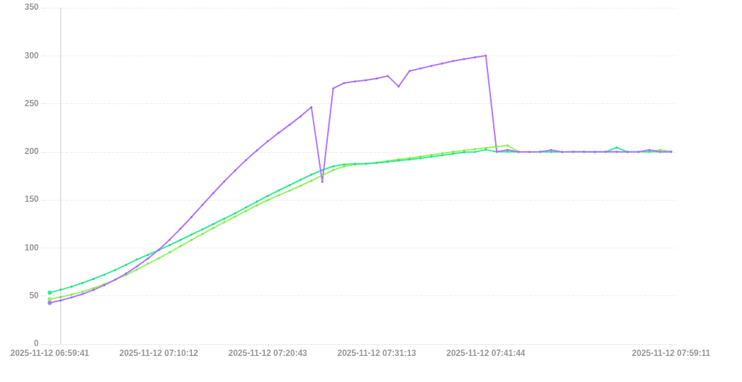

Aus den Diagrammen “Bewölkt”
und “Sonnig”
Kann man sehr gut der Verhalten des Wechselrichters ableiten.
Er startet bei “genau” 200V (Panels 6x35,8V = 214,5V).
Bei “Bewölkt” arbeitet der Tracker kaum daher die vielen Zacken auf 21xV
Bei “Sonnig” arbeitet der Tracker daher quasi konstant 200V allerdings nicht auf dem MPP-Punkt.

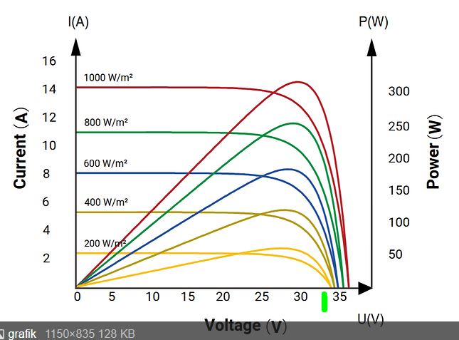

In das Diagramm der Panel habe ich mal “GRÜN” den Punkt markiert an dem der Tracker des Wechselrichters arbeitet (ca.33,3V). Wie man sieht ist das oberhalb der MPP-Spannung von ca. 30V.
Mit anderen Worten die Kombi “Wechselrichter - 6x Mono S5 Halfcut” harmoniert nicht. Hierfür müsste der Wechselrichter runter bis ca. 180V arbeiten oder es min. 1 Panel mehr sein.

Vollkommen richtig. Und mit einem Panel mehr wäre noch kein “Spielraum” für Verschattung.
Spannend wird es in der folgenden kalten Zeit. Mit noch 10 Grad weniger steigen die Spannungen um ca 7% an, so dass man dann eigentlich einen Unterschied beim kurzen String sehen müsste. Wäre ein spannendes “Forschungsthema”.

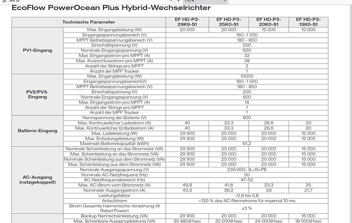

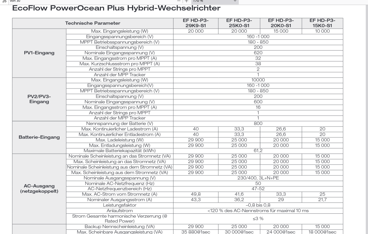

Datenblatt:
Ich kann mich erst jetzt wieder melden - als “Neu-Forumsmitglied” durfte ich nur beschränkte Anzahl an Beiträgen posten. Zum Wechselrichter hab ich leider kein wirkliches Datenblatt zum Regelverhalten. Lediglich folgendes: (ich habe den 15kW)

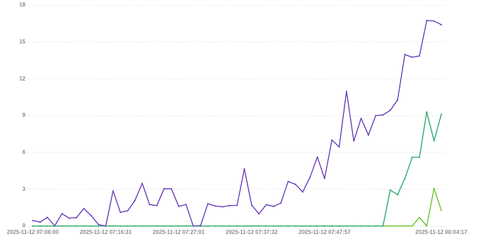

Heute gibt es wieder einen “wilden” Verlauf des WEST(!) Strings. Hier ist ziemlich bewölkt - aber im Westen geht die Sonne definitiv nicht auf :grinning_face:
Ich schätze mal, der ecoflow PowerOceanPlus (WR) gibt schon sein Bestes
Hier das Leistungsdiagramm (ok - 5 min später)
