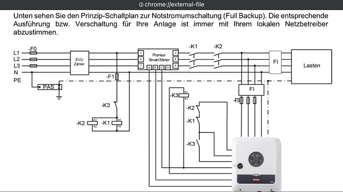

Dein Schema ist ein Off-Grid-Anlage mit Umschaltung - Galvanischer Trennung.
Eine Reine Inselanlage wäre es nicht!
Es ist perse eine Notstromversorgung die du aber „hauptsächlich“ nutzt statt dem Netz

Allerdings mache ich es so wie Fronius es mir als schema Vorschlägt mit NA-Schutzschaltung.
Das ermöglicht mit einem einfachen Schlüsselschalter als eingriff in diesen („Steuer-“) Stromkreis die anlage ohne das Netz zu nutzen.
(Und darüber hinaus syncen sich alle nachfolgenden WR normalerweise an dem Notstrom WR)

Das ist so nicht, was ist, wenn die Schütze versagen und es doch zu einer Verbindung kommt mit Netzrückwirkungen?
Trenne es komplett ohne jegliche Verbindungsmöglichkeit und nutze anstelle ein pures Ladegerät. Damit könntest vermutlich mit durchkommen. Zur Sicherheit dann Netzseitig noch einen RCD Typ B damit die Gleichspannung auch nicht zurück zu AC über ein defektes Ladegerät kommen kann, wie bei der WB.
Wenn es fachgerecht gemacht wird, kann auch ein "defekt" bei einem schütz nicht dazu führen, dass inselspannung auf netzspannung geschaltet wird.
Falls ein schütz "kleben" bleibt, bleibt die schaltungsart erhalten, die endstromkreise werden nicht von insel oder netz getrennt und auf netz oder insel umgeschaltet. Es gibt doch nun wirklich sehr viele schaltungen, die ein umschalten der spannung für einen verbraucher absolut sicher herstellen. Wer sowas in frage stellt, wie viel kentnisse elektrotechnik sind da vorhanden ?

per definition ist eine insel nicht mit dem netz verbunden.
alles was mit dem netz ac zu ac verbunden ist, ist keine insel.
wenn man ohne irgendwelche probleme oder bedenken insel und netz auf andere verbraucher umschalten möchte dann nimmt man am besten den netz notstromumschalter der ist dafür gebaut und geprüft
alles andere ist gebastel das nicht zulässig ist.

@linuxdep - ich verlasse mich auf die Herstellerangabe von Fronius und meine 3 1/2 jährige ausbildung zum Elektroniker für Betriebstechnik und die Meisterschule die ixh grad noch mach!
Die schaltung ist sicher ! Und wenn nicht: ABB oder Hager usw. Haben ne gute Versicherung für sowas.
