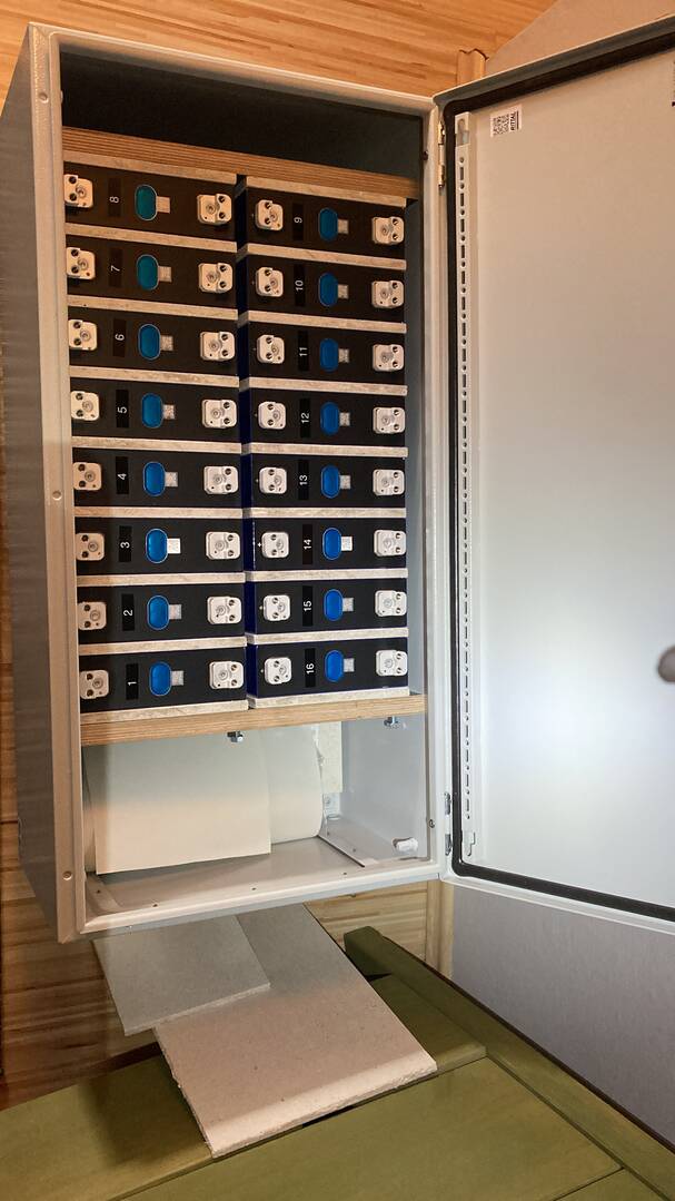

So hab mal meine Zellen in den Schaltschrank gestellt und Gipsfaserplatten als Trenner benutzt. Hatte noch genug Platz, da ich „nur“ 230ah Zellen habe
Hättest du nicht jede zweite Zelle drehen sollen? Oder ist das Absicht?
Absicht, mache mir selber Zellverbinder
mach noch zwei lange gipsfaserplatten in die mitte, eine unter die gewindestange und eine drüber
ansonsten sauberer aufbau
Noch so ein verrückter wie ich, der sich traut die Zellen hinzulegen. :wink:

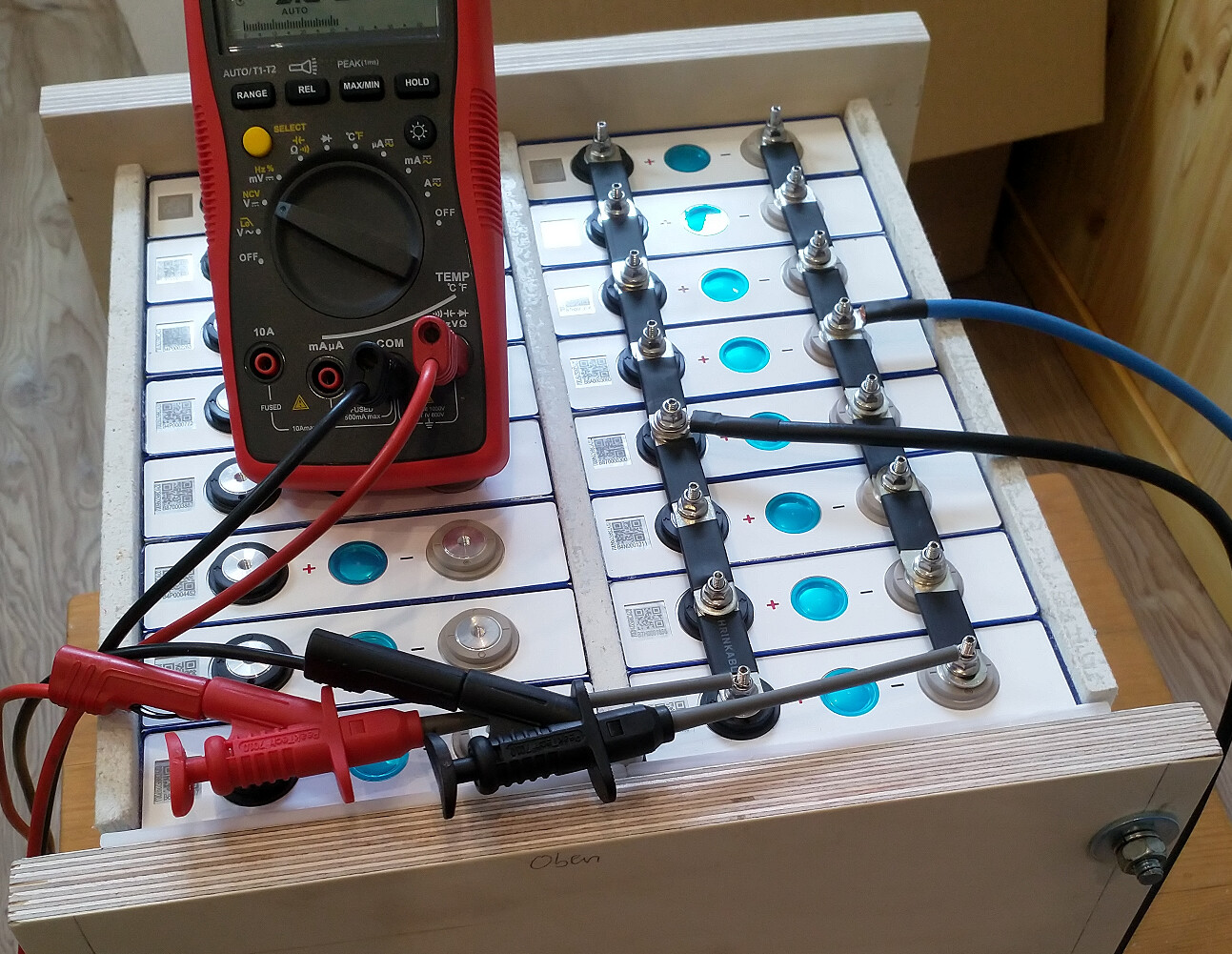

Genau, ist zwar "nur" ein 105Ah Block, aber Gipsfaser habe ich auch als Trenner in der Mitte und als "Einhausung" aussen verwendet:
Danke! Gipsfaser dazwischen mach ich noch, wollte erstmal schauen ob so alles passt. Muss aber drei Streifen machen, habe 6 Gewindestangen, sieht man auf dem bild so nicht.
Das Bild täuscht wirklich, der Schaltschrank liegt auf dem Rücken und die Zellen stehen.
Vielleicht um die mittlere Gewindestange noch eine Isolierung. Mir wäre das sonst zu heikel. Man weiss ja nie wie sich die Teile durch Ausdehnen und Zusammenziehen im Laufe der Jahre bewegen.
Grüße vom Ambergauer
Um alle Gewindestangen ist Schrumpfschlauch
ist ja auch weniger das problem weil die gipsfaserplatten in der mitte den abstand halten da sollte die gewindestange im angezogenen zustand genau mittig laufen
ich habe einen pneumatikschlauch 8mm innen 10mm außen auf meine m8 gewindestangen draufgezogen
