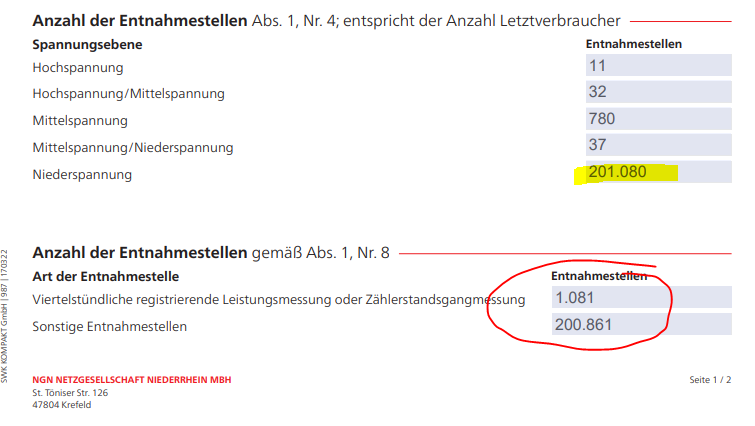

mich würd mal die Größe den VNB interessieren. Bei größeren Buden hat dafür niemand Zeit würd ich meinen.
Ist doch schon durchs Dorf, die Sau ....
Einen habe ich noch … – Balkonsolar – Akkudoktor Forum
Großer vom Niederrhein mit N?N
ehr ein kleiner würd ich sagen. Die haben Zeit für sowas. :slight_smile:
aber ich nicht.
@lenny-cb
Also meiner hat 2300 Mitarbeiter*innen.
