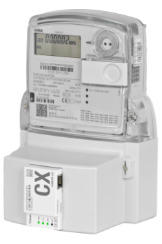

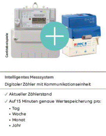

Hat jemand ähnliche Erfahrungen gemacht? Hat hier schon jemand einen Smartzähler? So sieht der Zähler und Kommunikationseinheit aus. Der digitale Zähler ist bei uns bereits seit 2014.
