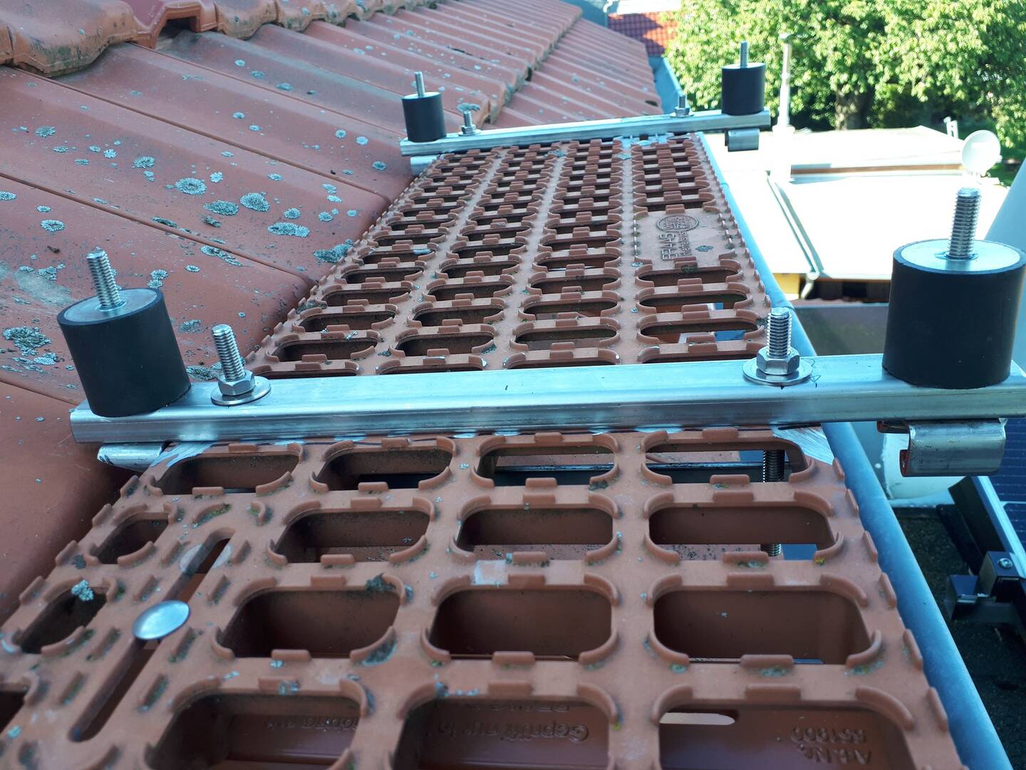

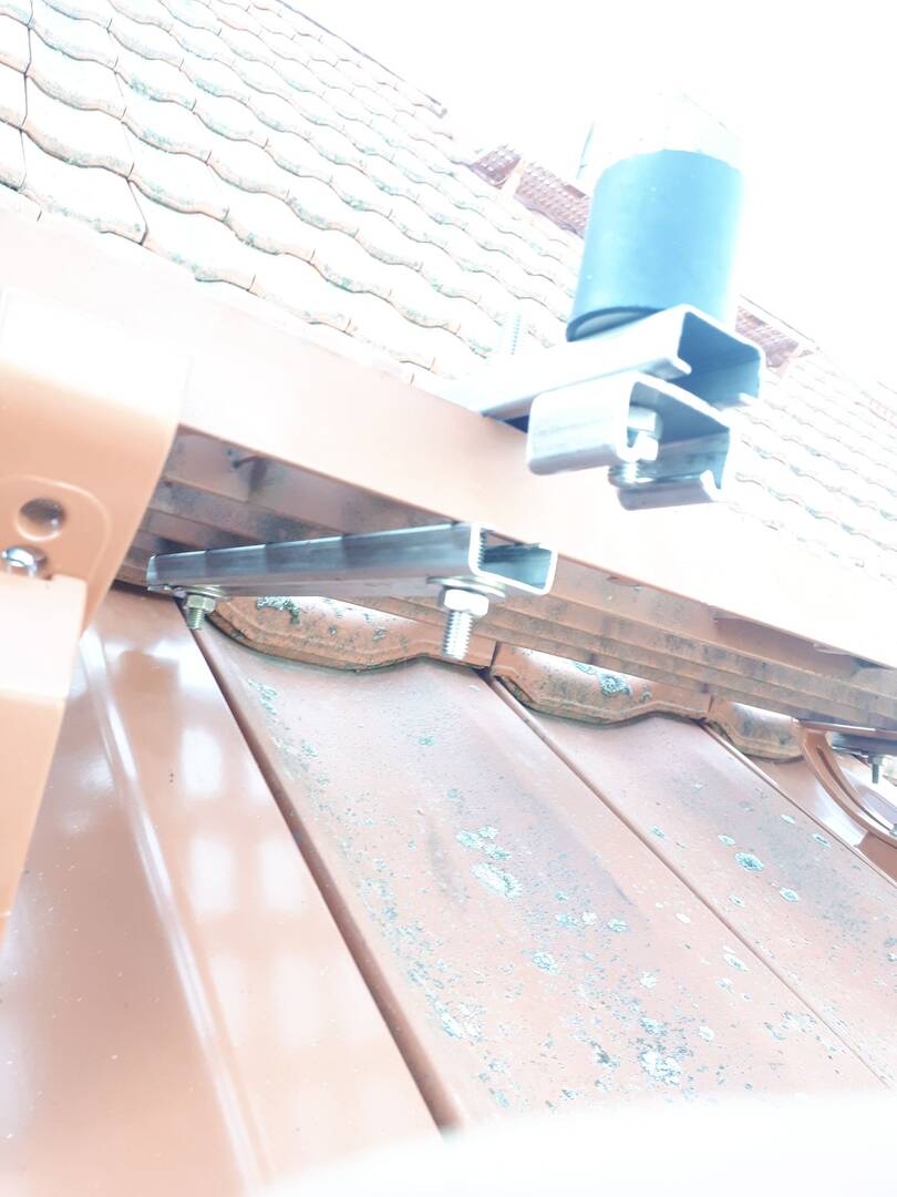

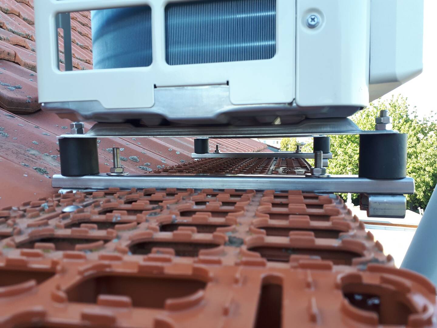

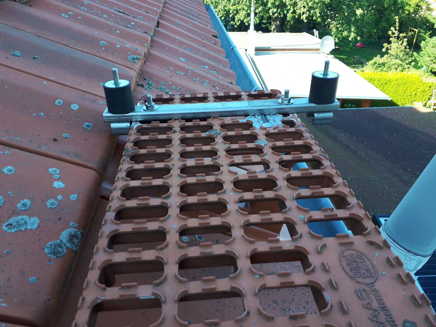

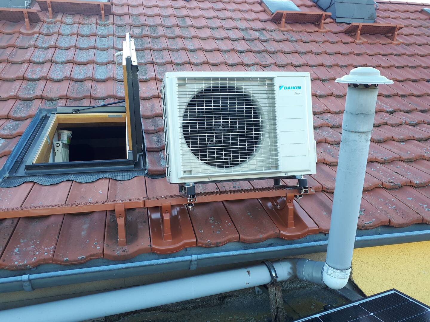

Falls es hier jemand interessiert wie es mit der Installation der Außeneinheit bei mir auf dem Dachtritt ausschaut.
Hier einige Fotos:
Um da keine Probleme mit Korrosion zu bekommen habe ich C-Schienen + Gewindestab und Muttern aus VA verwendet.
4 „Gefällt mir“

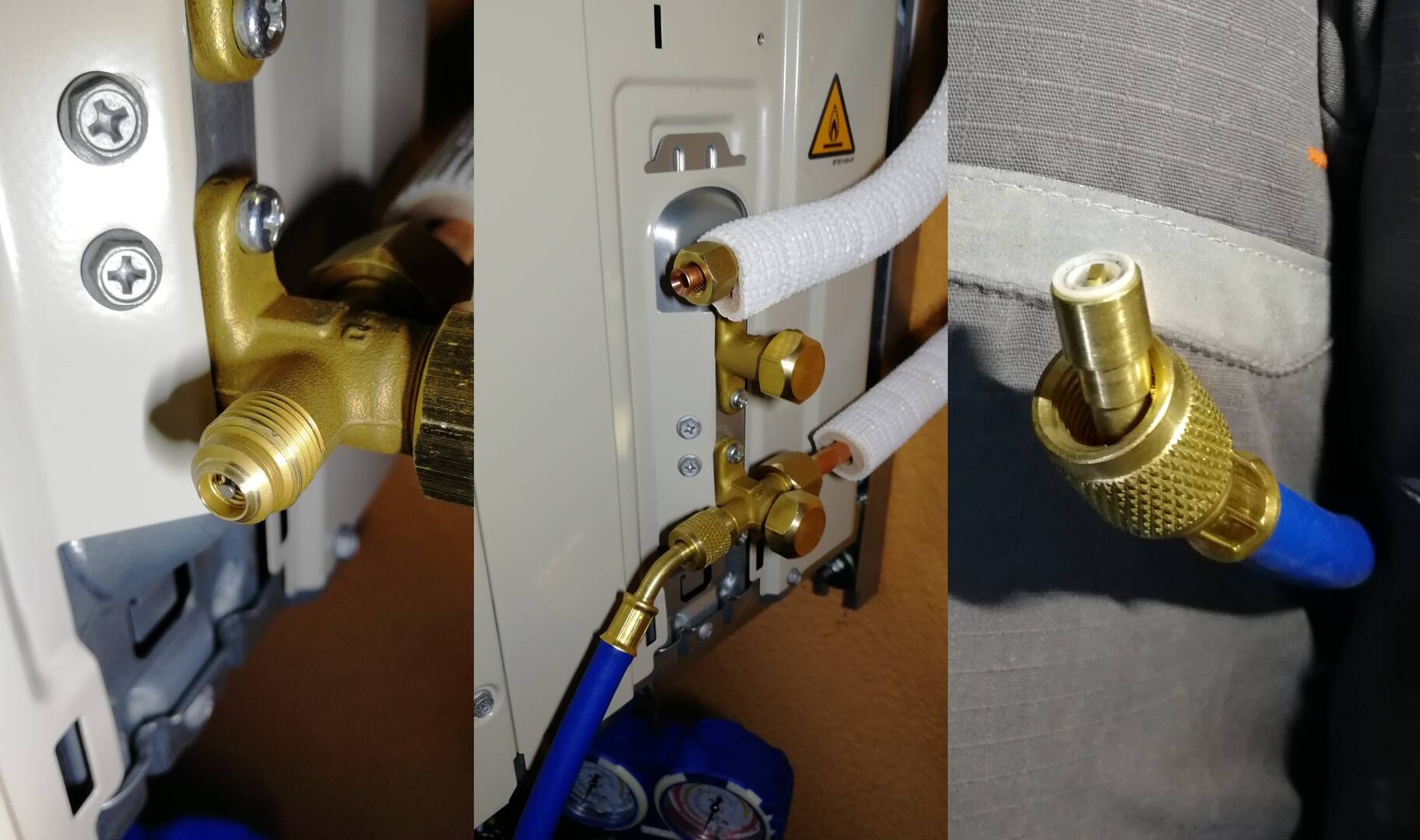

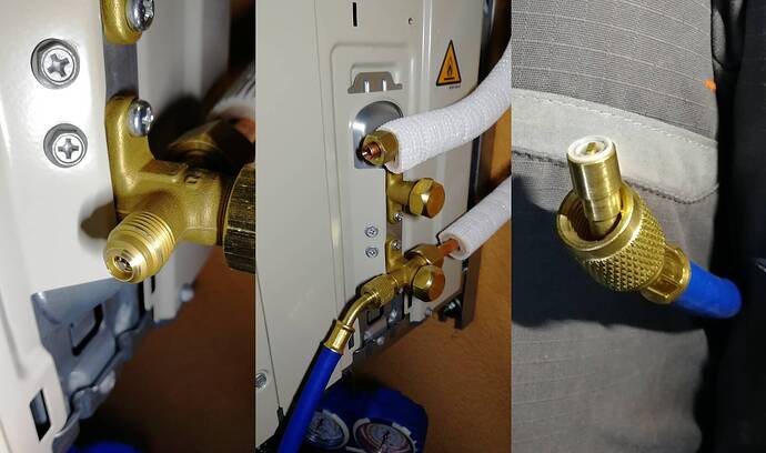

Bei einem Daikin ARXP-N Außengerät habe ich vor dem Vakuumpumpen die Funktion auf der Flüssigseite geprüft - kam kein Unterdruck aus der Leitung.
Die Monteurshilfe muss am Servicestutzen des Gas Absperrventils den Stift minimal eindrücken, das hat bei gut handfest anziehen nicht funktioniert, erst mit der Rohrzange. War das bei euch ebenfalls so? Das schlechte daran ist, dass die Monteurshilfe trotzdem einen Unterdruck anzeigt und der Anschluss etwas kühl wird, aber das ganze Rohrsystem der Anlage zur Vakuumpumpe hin nicht geöffnet war. Der Fehler fällt ohne den Trockentest vorab gar nicht auf. Ein Bild kann ich später anhängen, bin noch zu neu hier.
Nachteil dieser Bänder ist, dass die sich nach 2-3 Jahren Sonne auflösen. Das scheint ein Duct-Tape zu sein, also auf PE-Basis. Viele dieser Bänder hab ich schon im Außenbereich genutzt, aber bei intensiver Sonneneinstrahlung sind die alle nach 2-3 Jahren hinüber, manche schon nach einem Jahr. Der Kleber wird weich oder die PE-Oberschicht löst sich. Im Schatten kann es 5-6 Jahre halten.
Du kannst den Stößel im Schlauch, der das Ventil nieder drückt, in aller Regel herausdrehen. Den muss man dann also erstmal justieren. Man kann den auch komplett rausdrehen, was ich überall tun würde, wo er nicht gebraucht wird.
An der Anlage würde ich besser mit einem Ventildrückerhahn arbeiten, da weiß man präziser, wann das Ventil offen ist und kann später auch besser absperren, ohne das Kältemittel aus der Anlage entweicht. Ist hier im Forum im Artikel zur Installation beschrieben, siehe unten bei mir in der Signatur.
Das ist in der Tat ein ganz kritischer Fehler, der einem da passieren kann: Man meint, man evakuiert die Anlage, aber in Wirklichkeit ist das Ventil zu und man evakuiert nur die Schläuche. Wer etwas mehr Erfahrung hat, bemerkt es gleich am Verhalten, wie schnell der Zeiger am Vakuumeter nach unten geht.
Schläuche würde ich nicht mit Zange anziehen, da hat man schnell die Dichtungen zerstört. Wenn überhaupt mit Zange, dann sehr sanft.
