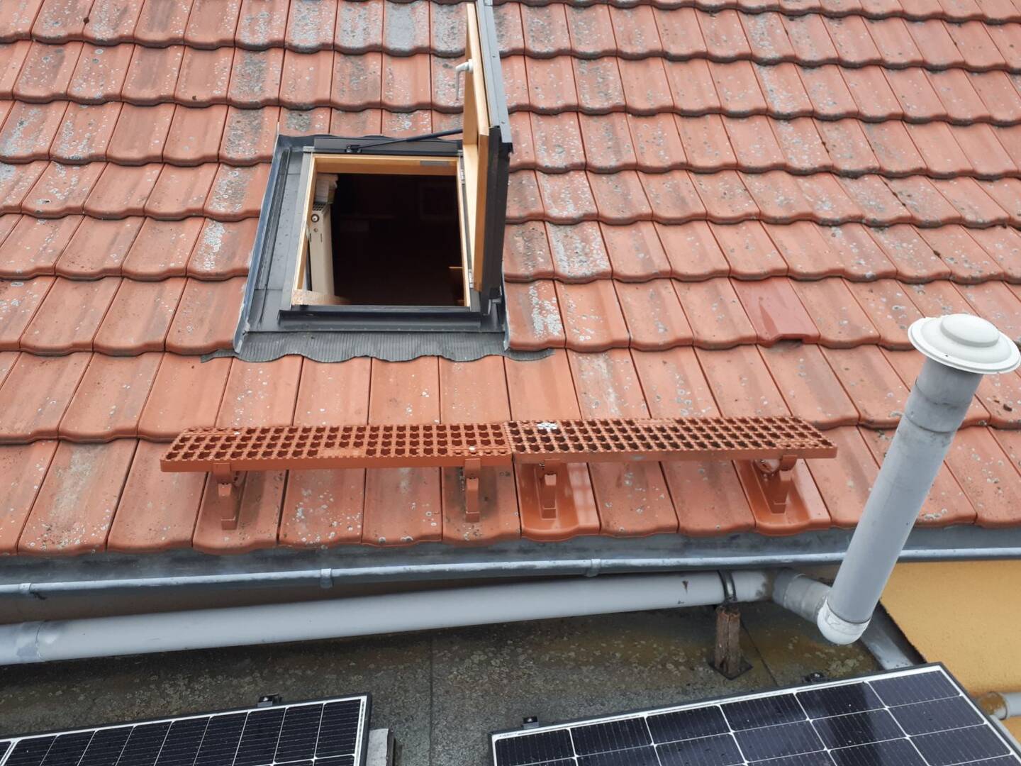

Der Dachtritt auf den das Außengerät gesetzt werden soll ist jetzt gesetzt.

Interessantes Dachfenster, was du da hast. Hab ich so nach außen aufklappbar noch nie gesehen.

Zum Dachfenster. Das ist dies: Fakro Ausstiegsfenster FWP P2 78x98 cm
Interessant, kannte ich noch nicht.

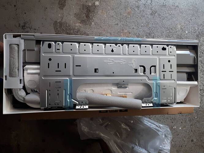

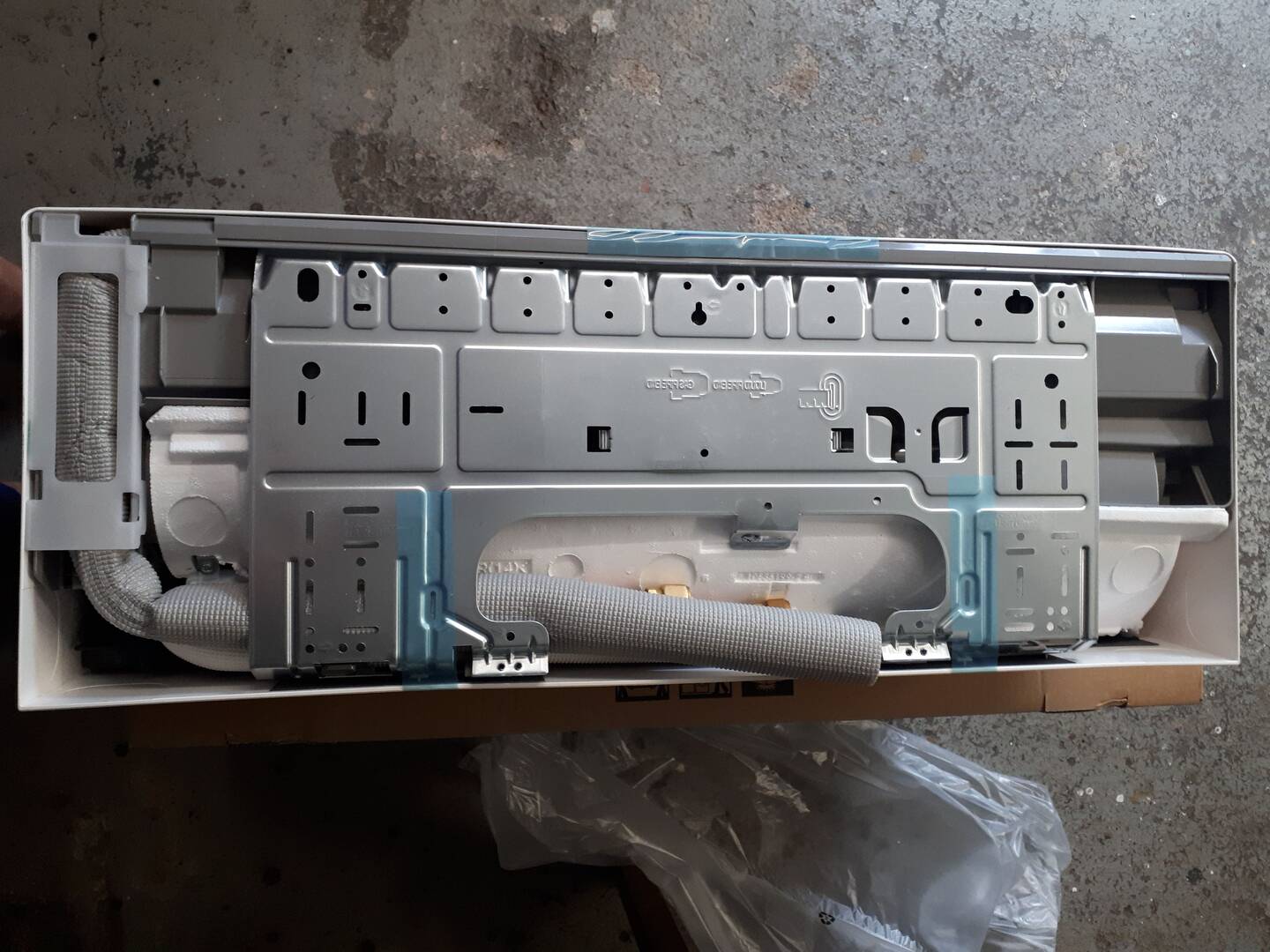

Hey, ich habe eine Split Klimaanlage (LG S12ET NSJ), die ich gerne mit Quickconnect-Kupplungen anschließen will. Laut dem Lieferanten ist die Inneneinheit bereits vorgefüllt (vakuumiert?) Und die Quickconnect Leitungen sind auch schon vorgefüllt. Am Innengerät sind noch keine Quickconnect Kupplungen angebracht, diese wurden extra geliefert. Die Anschlüsse am Innengerät sind auf dem Bild zu sehen.
Jetzt meine Frage: Wie schließe ich die mitgelieferten Kupplungen hier an? Wenn ich die Endstücke einfach anschraube, verliere ich dann nicht das Vakuum (Den Stickstoff?) Oder ist es ein Fall von "einfach schnell die Kupplung anschrauben"? Beim Lieferanten wird beworben, dass keine Vakuumpumpe o.ä. bei der Installation benötigt wird.
Schon Mal danke für die Hilfe.
