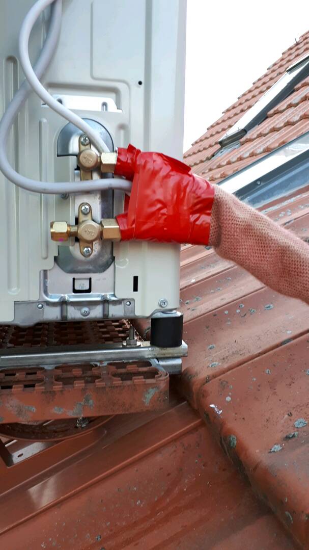

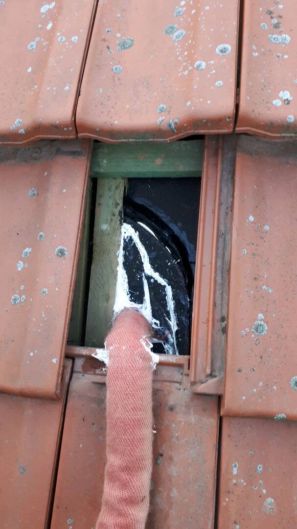

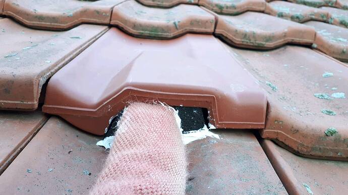

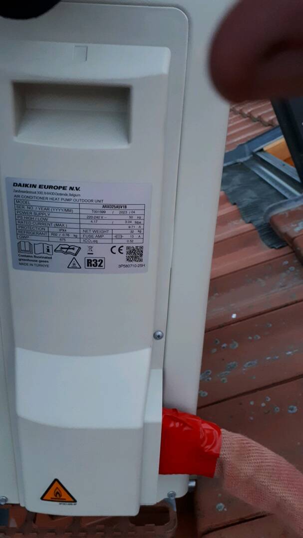

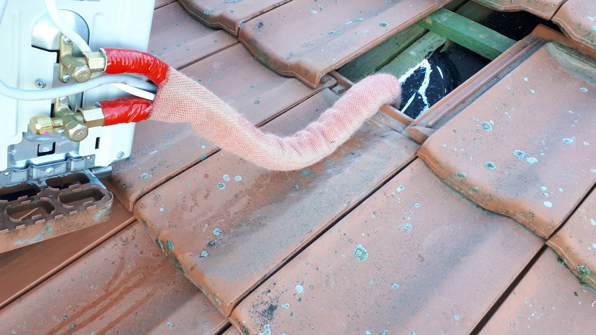

Ich habe die letzten Tage nun meine Siesta Essence fertig angeschlossen und heute kam der Klimatechniker und hat sie in Betrieb genommen.
Zum Schutz der Außenleitung habe ich ein Stück Feuerwehrschlauch eingesetzt.
Aber das war ziehmlich beschwerlich den über die Leitungen zu ziehen.
Bei der nächsten Anlage würde ich mir einen größeren Schlauch besorgen. Aber grundsätzlich denke ich mit dem Feuerwehrschlauch ist es eine ganz gute Lösung.
Jetzt muß ich mir noch Kälteschutz Kebeband besorgen um die Anschlüße abzukleben.

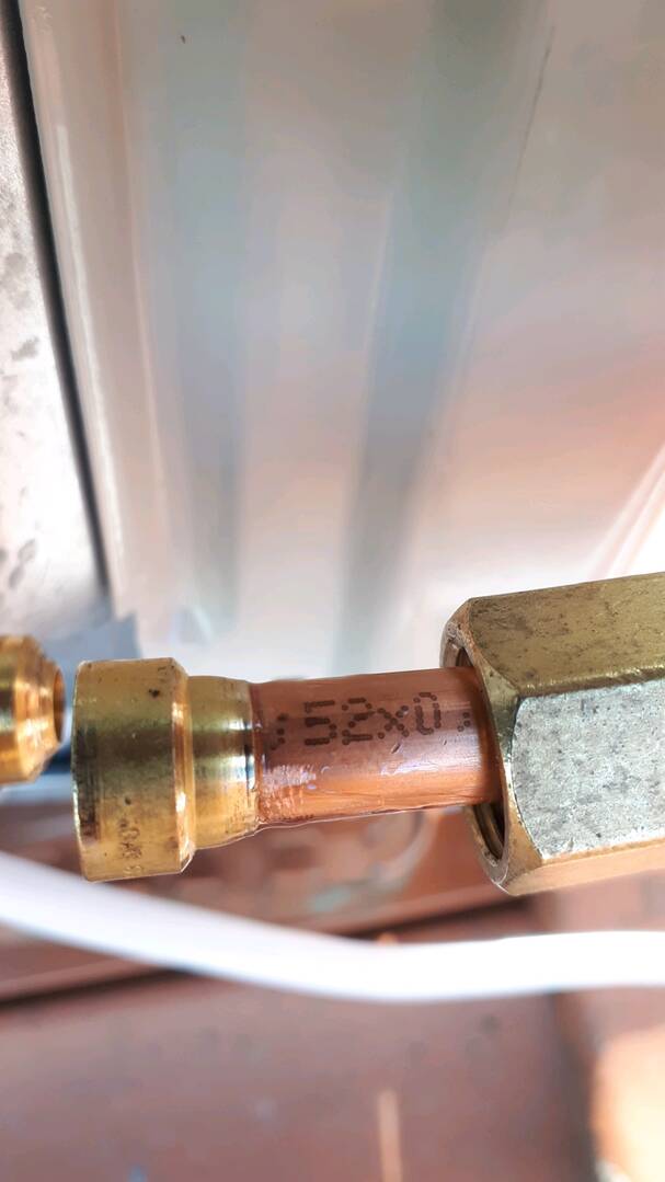

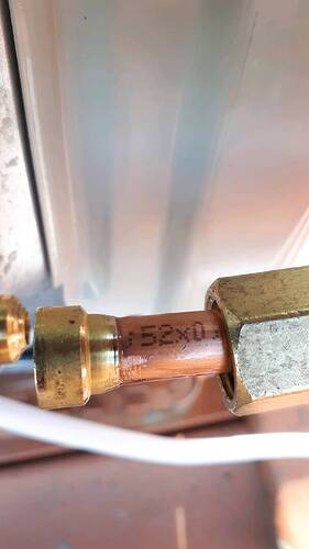

Hier noch ein Foto von der SAE Fittings vom Hersteller Generic nachdem ich sie angezogen habe.
Passt farblich sehr schön zum Dach. ?
Arbeitest du bei der Freiwilligen Feuerwehr? Oder hast du in einem Hochhaus so eine roten Kasten geplündert? ? Ich wüsste gar nicht, wo man sowas her bekommt.
Nachtrag: Gerade mal auf Ebay geschaut, wie immer, da findet man alles, auch Feuerwehrschlauch. Was hast du für eine Dicke verwendet? Ein C52 dürfte gut passen, der hat rund 5,2cm Innen, flach liegend 7,5-8,5 cm.
Macht kein Profi und halte ich auch für unnötig. Das gehts um extrem kleine Verluste. Wenn du trotzdem was machen willst, kannst du auch einfach etwas Wolle oder Dämmwolle in die Abdeckung drücken.
Das wichtigste hast du vergessen: Läuft die Anlage? Wenn ja, Glückwunsch!

Die Größe des Schlauches muß ich noch mal messen. Aber durch den Gummi auf der Innenseite rutscht er wenn er zu stramm ist recht schlecht.
Wir haben noch eine große Tauchpumpe dort waren die Schläuche dabei.
Zur Isolierung, könnte da im Kühlbetrieb nicht theoretisch Schwitzwasser in den Dämmschlauch laufen?
Vielleicht ist es ja auch praktischer eine Art Block aus Dämmung zurechtzuschneiden den man über den ganzen Anschlußblock schiebt?
Achja, die Anlage läuft natürlich.
Muß nun noch die für mich günstigsten Einstellungen finden.
Hier würde ich den 2. wählen da er gewebeverstärkt ist und man da Meterware kaufen kann.
[/quote]
Ich habe jetzt mal nachgemessen. Der Schlauchinnendurchmesser ist etwa 5cm.
Man kann die Rohrisolierung am Ende mit einem Kabelbinder zusammenziehen, dann kann da kein Wasser mehr reinlaufen. Aber im Sommer ist das glaube ich auch alles kein so großes Problem, trocknet ja schnell wieder ab.
Danke für die Info mit dem Schlauch. Ich hab testweise mal 54mm bestellt. Ist schon hier, muss ich bei Gelegenheit mal testen.
