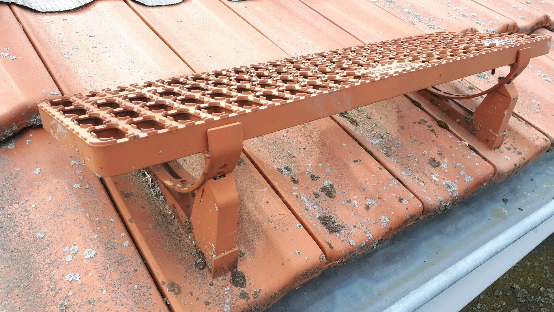

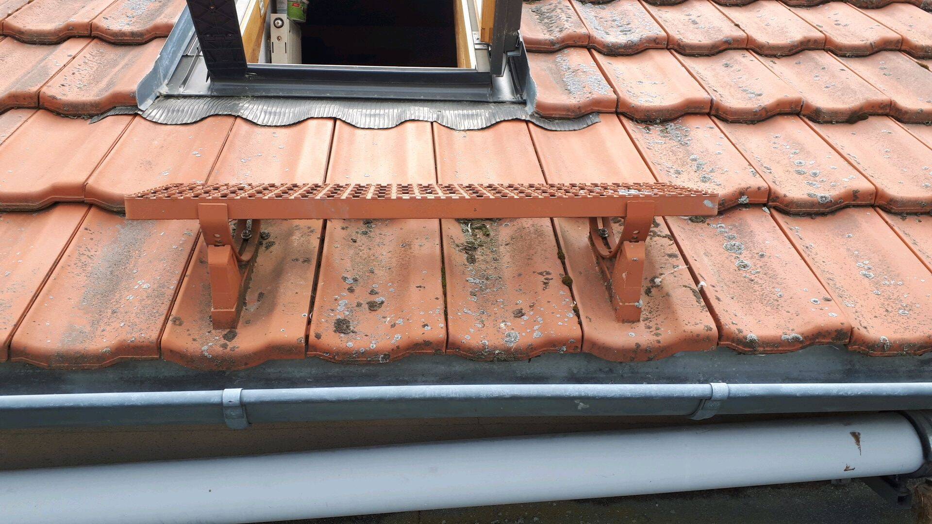

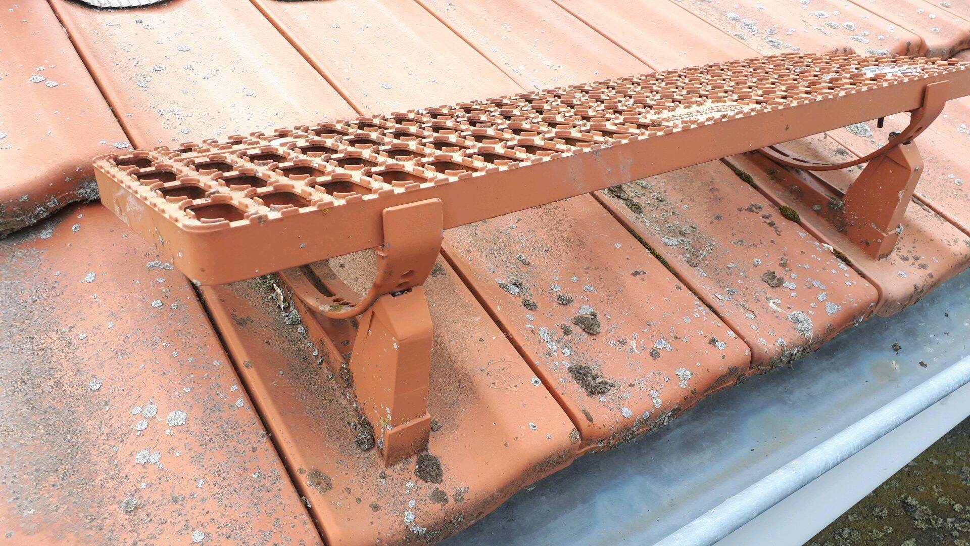

Hallo.
Ich habe etwas ähnliches vor.
Ich will die außeneinheit einer 2,5KW Daikin auf einen "Sicherheits-Dachtritt" setzen.
sieht in meinem Fall so aus:
Besteht aus:
2 Ziegeln aus Alu-Druckguß passend zum Dachpfannensystem (bei mir Brass Topas 13V)
2 Art Bogen aus Metal um den Winkel zu verstellen
und dem eigentlichem Dachtritt ebenfalls aus Alu-Druckguß 88cm x 25cm
Kostenpunkt bei meinem örtlichen Dachdecker etwa 220€
Das Dach ist hier mit 27° relativ flach. Der Dachtritt wo die Außeneinheit hin soll kommt dann rechts neben dem bestehenden auf den Fotos.
Habe es aber noch nicht aufgebaut.
Die Schwingungsdämpfer sollen dann durch den Dachtritt verschraubt werden.
Hat jemand das evtl. auch schon so umgesetzt?
Da wäre ich aber extrem vorsichtig damit. Der Dachtritt ist dafür da, dass dort ein- (zwei, drei-) malig sich einer draufstellt. Windlasten (z.B.) spielen überhaupt keine Rolle. So ein Gerät ist eine dauerhafte Last. Sie wird auch ganz anders Druck ausüben, z.B. wenn das Gerät vorne übersteht (wovon ich mal ausgehe). Ich würde den Dachdecker befragen, ob er das von der Stabilität her für ausreichend hält.
Besser eine Halterung, die dafür gemacht ist.

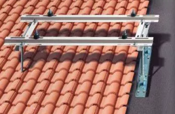

@schup011 dieser Shop bietet diese Schienen genau für diesen Einsatzzweck an. Und bei dem Dachtritt der auf dem Foto der Shop-Seite abgebildet ist, wäre ich zwei Mal vorsichtig. Bei dem System von @ewu75 macht das durch die Druckguss-Ziegel schon einen soliden Eindruck. Ich würde es aber dennoch nicht so bauen.
http://inverter-klimaanlagen.de/Montagekit-fuer-Aussengeraet-auf-Dachtritt.html

Ich würde da nur für diesen Zweck gebaute Halterungen verwenden. Diese Halterungen wurden vom Hersteller hinreichend getestet. Und wenn so eine Halterung schon seit vielen Jahren am Markt ist, gibts auch hinreichend praktische Erfahrungen. Und Produktrückrufe, falls doch was nicht ok ist.
Problem an dem Punkt ist einfach: Wenn man irgendwas nicht bedacht bzw. erkannt hat und es passiert was, kann das gleich Tote bedeuten. Auch versicherungstechnisch hat man ein Problem, wenn man keine dafür freigegebenen Konsolen verwendet.
Mir ist auch noch gar nicht klar, wieso überhaupt irgendeine Bastellösung, wenn es fertige Konsolen recht preisgünstig gibt.
Ich sehe eher die von Lenny genannte "Universalkonsole für Klimaanlagen" als Bastellösung an.
Weil es eine "Universalkonsole" ist und diese für mich so aussieht als wenn sie erst an das jeweilige Dachpfannensystem angepasst werden muß.
Die Gewindebolzen muß ich scheinbar durch die vorhandenen Dachziegel bohren und die dichte ich dann mit was genau dicht ab?
Abstürzen kann in meinem Fall nichts da direkt darunter ein Flachdach ist wo u. a. Solarmodule flach drauf liegen.
Ok, wenn keine Absturzgefährdung da ist, dann kann man da auch basteln.
Die obige Konsole hab ich mir nicht angeschaut, aber generell ist der Markt doch voll mit Konsolen speziell für Split-Klima auf Schrägdächern.
Die "Universal-Halterungen" sind m.E. eher Bastellösungen für Selbstschrauber. Ein richtiger Dachtritt ist Standard und erfüllt auch sämtliche Anforderungen.
Wer seine Dachsteine wegen so einer Halterung durchbohrt ist selbst schuld. Die "günstige" Universalhalterung wird mit 2 dünnen Blechstreifen auf die Konterlattung geschraubt. Für ich ist das alles andere als vertrauenserweckend. Deswegen gibt es davon auch so gut wie keine Detailfotos :slight_smile:
Man findet fast nur die Rodigas Konsolen für Schrägdach, wie die MT630. Hier hab ich aber eine Firma gefunden, die einen Dachtritt mit Schienen für die Installation von Splitklima nutzt:
https://inverter-klimaanlagen.de/dachkonsole-klimaanlage.html
