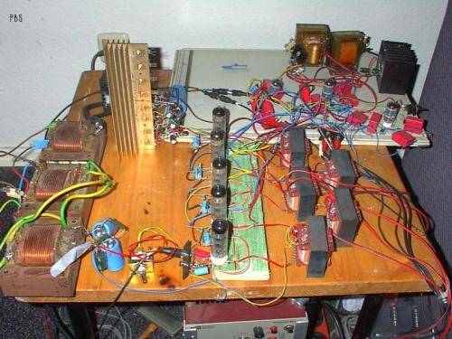

bin ja elektriker und da macht man schonmal so einfach ne sicherung wo zwischen, oder auch nicht und fährt damit 'volles risiko' ..........
zb offen aufgebaute röhrenverstärker mit 250-300v gleichspannung
hatte sagenhafte 5-kanal-je 5w (klass-A eintakt) mit aktiver weiche und subwoofer-ausgang (der war in transistor-technik und unterm tisch).....
die fetten trafos vorn links waren die netztrafos, aus 230v mach 12v und wieder 250v dazu weitere trafos -ein einzeltrafo hätte geld gekostet;-) .............
wurde nur ausser betrieb genommen weil der ruheverbrauch über 50w hatte.

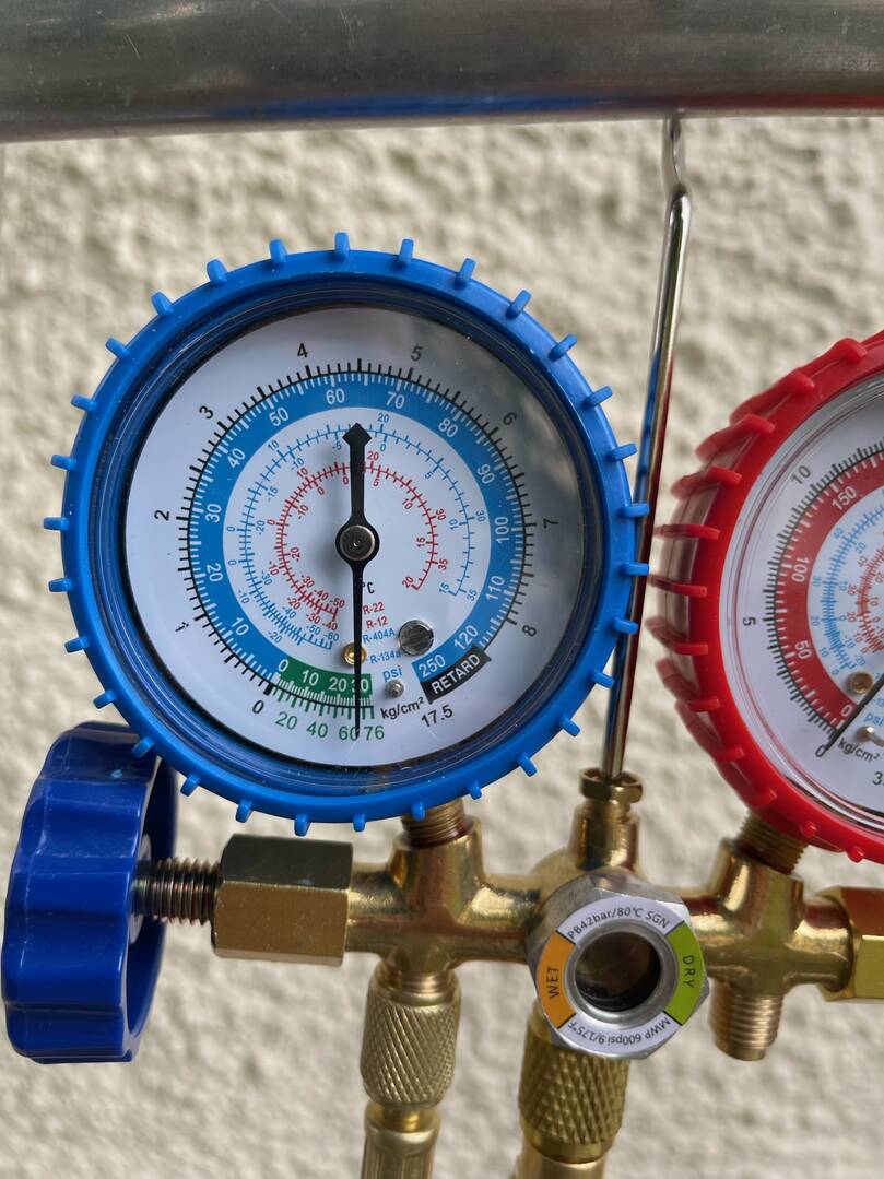

Kann mir vielleicht einer die skala erklären oder wie man das zb in mbar unterdruck umrechnet ?
Seh da keine angabe für die grüne skala
Das ist nur eine ganz grobe Schätzskala, die noch dazu abhängig vom Luftdruck ist. Die äußeren grünen Zahlen werden mm Quecksilber sein = Torr.
Hier wird von einem typischen Luftdruck von 760 Torr ausgegangen. Dann liegt das absolute Vakuum bei -760 Torr, auf deiner Skala sind die 76 gemeint. Ist der Luftdruck aber nur bei 740 Torr, würdest du nur bis 74 kommen. Bei 780 Torr Luftdruck müsste der Zeiger bis 78 gehen, um zum Nullpunkt zu kommen.
Ob das Gerät überhaupt halbwegs kalibriert ist, ist auch unklar. Bleibt also nur ein sehr ungenaues Schätzeisen.
Ein guter Hinweis, ob die Pumpe tief genug kommt: Anfangs muss etwas Nebel aus der Pumpe kommen. Und wenn du hinreichend tief kommst, fängt die Pumpe irgendwann an, härter zu nageln. Das sind beides gute Hinweise.
ok danke,versteh nicht warum die hersteller solche vakuumpumpen mit einer quasi unbrauchbaren skalen verkaufen ,und keine feiner aufgelöste skala.
Das ist ja die Monteurhilfe, da ist das üblich. An Pumpen selber hat man in der Regel ein höher auflösendes Vakuummeter, also volle Skalenlänge von Lufdruck bis Null. Aber auch da hast du das Problem, dass es ein Relativdruck ist. Wenn du es wirklich auf 0,1mbar genau haben willst mit Absolutdruck, brauchst du ein Testo 552.
