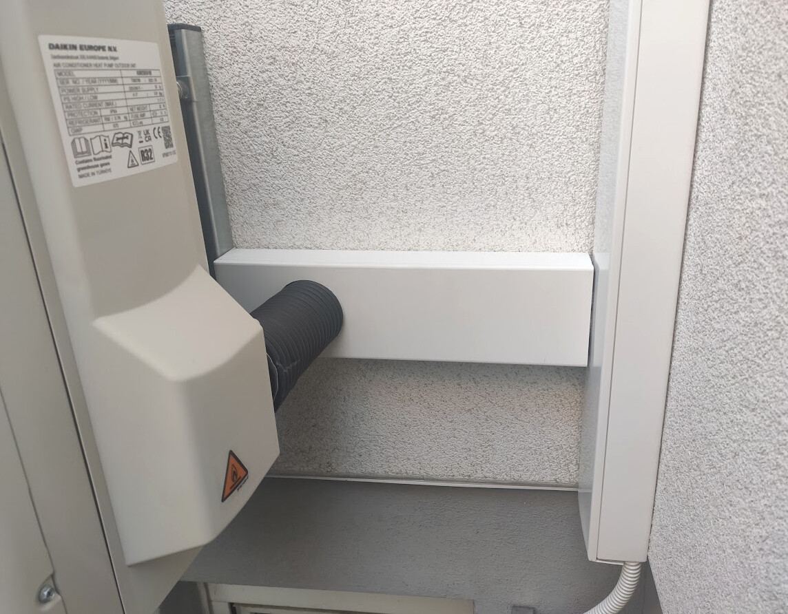

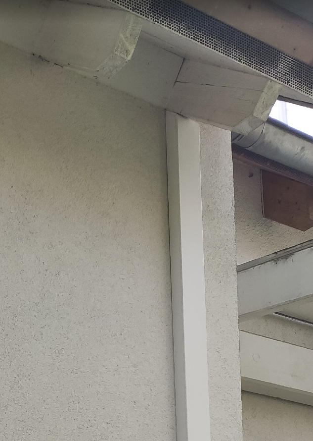

Im Kabelkanal sehe ich keinen Sinn.
Was war das denn für Armaflex? Das ist ja eher eine Markenbezeichnung für viele Produkte.
Ich habe im Kabelkanal außen (insgesamt ca 5 Meter) nichts zusätzlich isoliert.
Die Isolierung der Kupferröhre habe ich bis zu den Bördeln ergänzt, mit Armaflex verklebt, die Elektrokabel durch Reststücke vom Kondensatschlauch gezogen und das dann mit PCV-Wickelband umwickelt. Zum Schluss dann noch 50mm Schutzrohr. Das aber eher aus optischen Gründen.

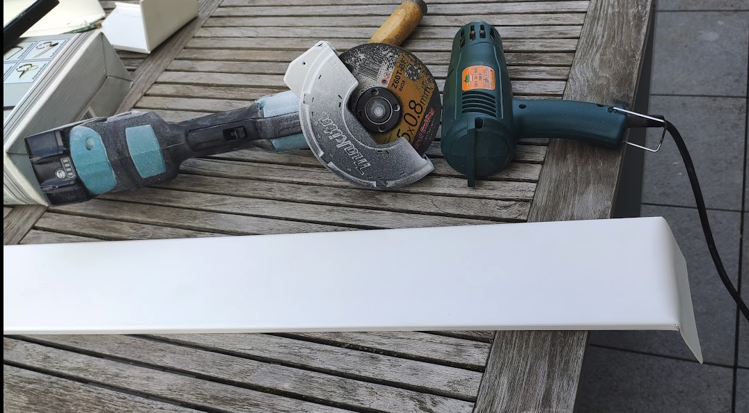

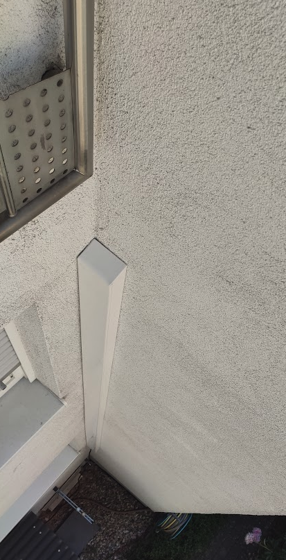

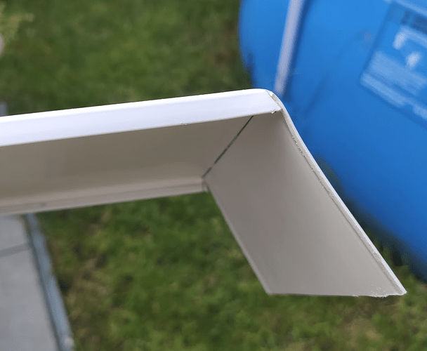

Hier noch ein Tipp für die "Endkappen" der Kabelkanäle:
Das hatte ich hier gesehen: https://www.youtube.com/watch?v=g4gnBpXigFM

Armaflex ist ja im Kanal geschützt, da brauchts nichts zusätzliches. Ungeschützt ist das aber kritisch, kann von Vögeln angeknabbert werden und wird durch Sonne mit der Zeit kaputt gehen. Deshalb muss es dort dann zusätzlich umwickelt werden. Von Panzertape/Ductape halte ich aber nicht viel, dass hält bei direkter Sonneneinstrahlung 2-3 Jahre. Wenn, dann PVC-Band, was nicht klebt. Und die Enden dann mit einen UV-stabilen Klebeband, z.B. Alutape. Manche PVC-Isolierbänder funktionieren auch ganz gut.

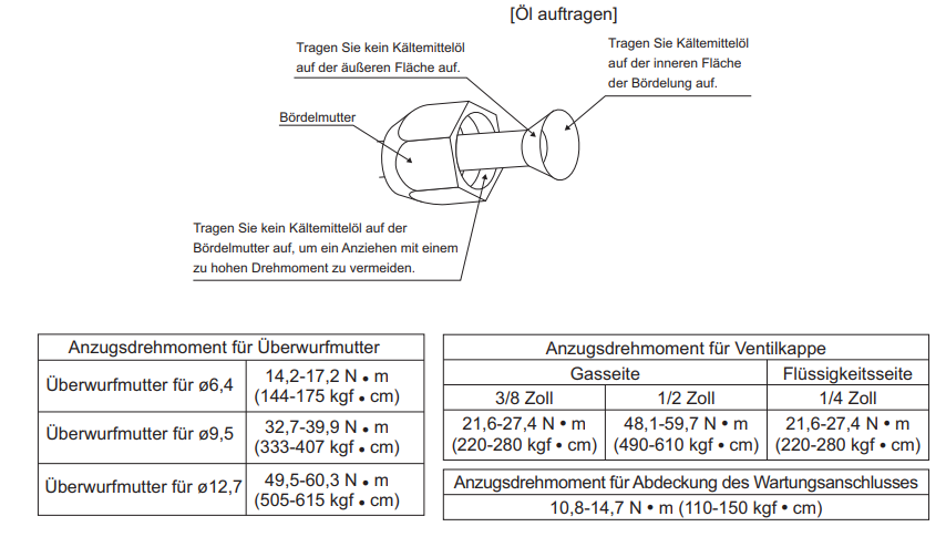

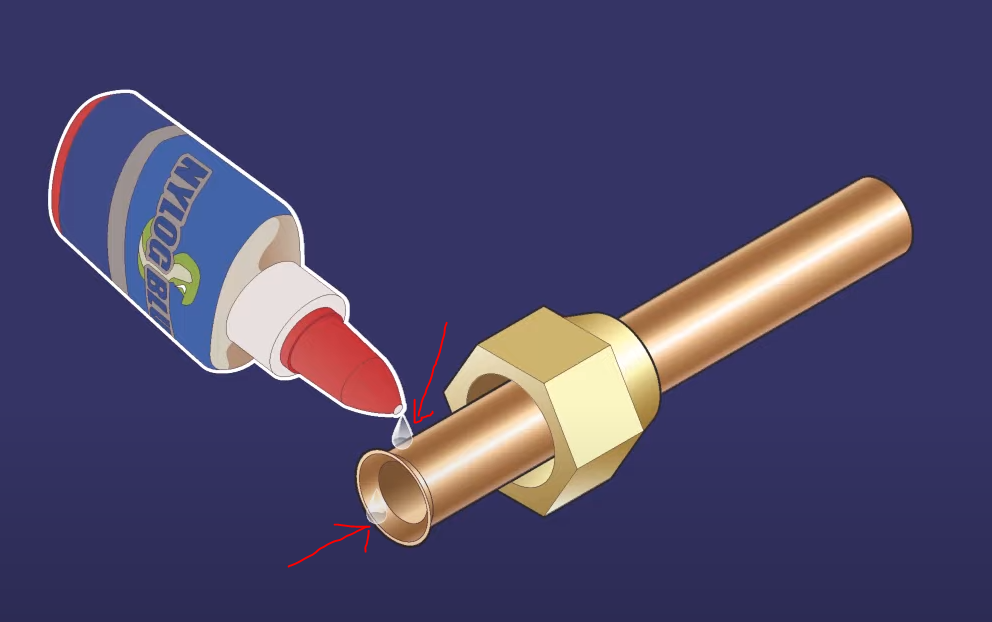

@win noch mal eine Frage zum Nylog. Lt. Bild aud der Daikin-Anleitung soll nichts auf die Rückseite des Bördels aufgetragen werden. Im Video wird da jedoch gemacht. Was ist nun "Best Practice"?
PS: Ich habe das nun so wie im Video {green}:scared: .

Unbedingt auch auf die Rückseite des Bördels machen. Warum, wird einem schnell klar, wenn man es nicht macht. Dann ist das Reibmoment auf der Rückseite des Bördels deutlich größer, als zwischen Bördel und Stutzen. Und dann dreht sich das Rohr beim Anziehen mit. Das will man nicht.
Wichtig ist auch: Wirklich absolut sauber arbeiten. Auf Nylog haftet jeder Schmutz. Wenn der dann zwischen Bördel und Stutzen liegt, kann es undicht werden.

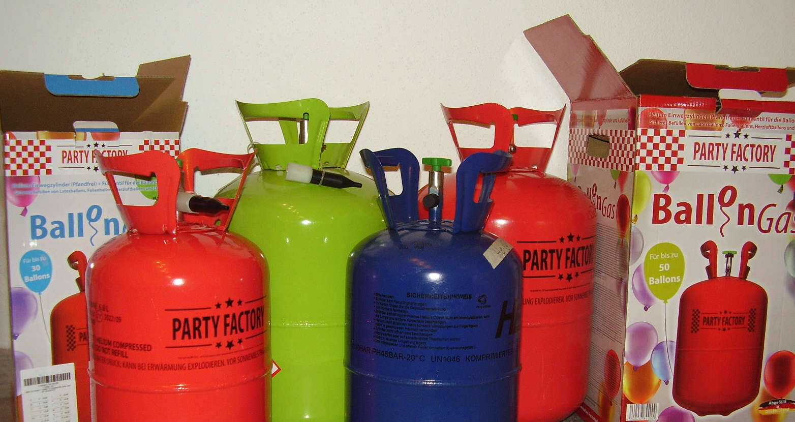

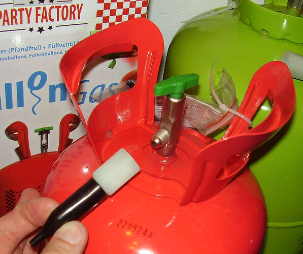

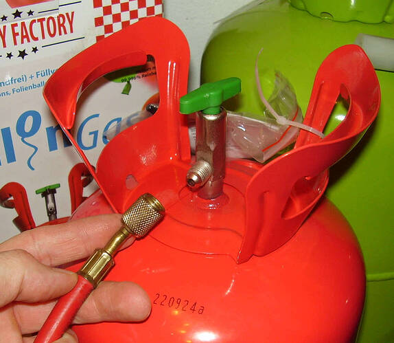

Besorge Dir eine Helium-Ballongasflasche aus dem Baumarkt! Da sind um die 20-30 bar Druck drin, und die hat einen 1/4" SAE-Anschluss, der direkt an die gängigen Kältemittelschläuche passt. So kannst Du billig einen wirklich aussagekräftigen Drucktest machen. Falls Du Kältemittelleitungen hartlöten solltest, ist es gleichzeitig ein perfekt inertes Gas zu Spülen der Rohre.
Und wenn die Klima dann läuft, schmeißt Du eine fette Party und verwendest den Rest Helium zum Auffüllen der Ballone :slight_smile:
Cool, wusste ich noch nicht. Ist das standardisiert bei allen so?

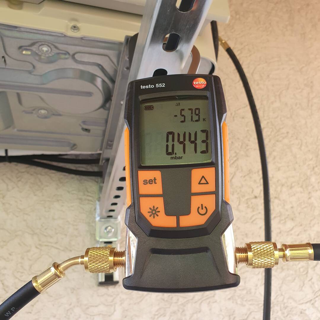

so, habe ein Flasche Stickstoff mit Druckminderer geborgt bekommen.
Überwurfmuttern habe ich angezogen mit 16Nm (1/4") und 38Nm (3/8"). mit 35Bar abgerückt. Manometer bleib stehen auch das Lecksuchspray hat keine Blasen geschlagen.
Beim ersten Strang ist auch schon Vakuum gezogen. Pumpe lief ca. 45min. Testo pendelte am Ende um 0,44 mBar (44Pa bei 29°C Außentemperatur).
@win Das sollte doch ausreichend sein, ODER?
Ich lasse das mal ne Stunde stehen und dann geht die Pumpe nochmal kurz ran
Ja, sieht gut aus.

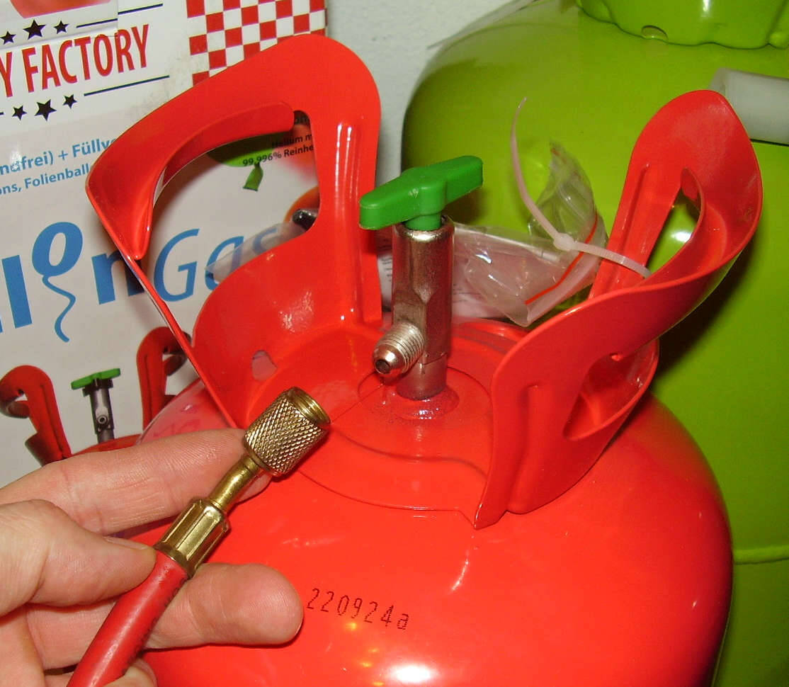

Also ich kann Dir natürlich nicht garantieren, dass das bei allen Helium-Ballongasflaschen der Welt so ist. Aber bei allen, die man bei uns im Baumarkt so bekommt, war bis jetzt immer ein 1/4" SAE-Anschluss dran. Und da habe ich inzwischen schon ein wenig Statistik gesammelt:
Dort wird normalerweise eine schwarze Gummitülle angeschraubt, die zum Füllen der Ballone dient:
Und genau dort passen auch die standardmäßigen 1/4" SAE Kältemittelschläuche:
Eine billigere und leichter verfügbare Art, die Anlage unter Druck zu setzen, dürfte es kaum geben. So um die 20-30 bar sind in so einer Flasche meist drin. Macht Euch also nicht zu viel Mühe wegen der Stickstoff-Beschaffung. Außerdem hat Helium viel kleinere Moleküle und ist damit viel diffusionsfähiger. Was bei Helium dicht ist, ist es bei schwereren Gasen erst recht.
@win sind die Schraderventile am AG Vakuumdicht? Gemeint ist, wenn ich bei 0,44 mBar den Schrader schließe und den Schlauch vom Schrader abnehme, wird das Vakuum gehalten oder strömt langsam Luft rein wenn die Kappe nicht drauf ist?
Hatte nochmal (nur zum Test) am ersten Strang die Vakuumpumpe angeschlossen. Fing wieder bei etwa 8 mBar an. Ist dann nach und nach auf 0,43 mBar runter.
NORMAL?
So halbwegs dicht sind die Schrader schon. Aber ich würde nicht zu lange warten, also 1-2 Minuten später dann das Ventil der Flüssigseite für 5s öffnen und wieder schließen. Dann ist das Vakuum aufgehoben und etwas Kältemittel mit Überdruck ist im System. Wenn ich richtig verstehe, hast du eine Multisplit. Da weiß ich nicht so genau, wie man da vorgeht. 8mbar sind jedenfalls zu viel. Du solltest immer unter 2mbar bleiben.
Jetzt sehe ich es. Bei den Bildern im Netz sieht man meist nur diesen Plastikfüller, der da aufgeschraubt ist.
Ja, ich denke auch, dass ist eine sehr gute Alternative. Dann braucht man sich auch keinen Druckminderer zu besorgen.
