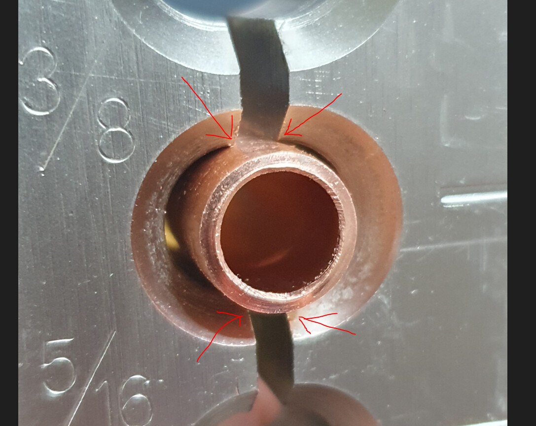

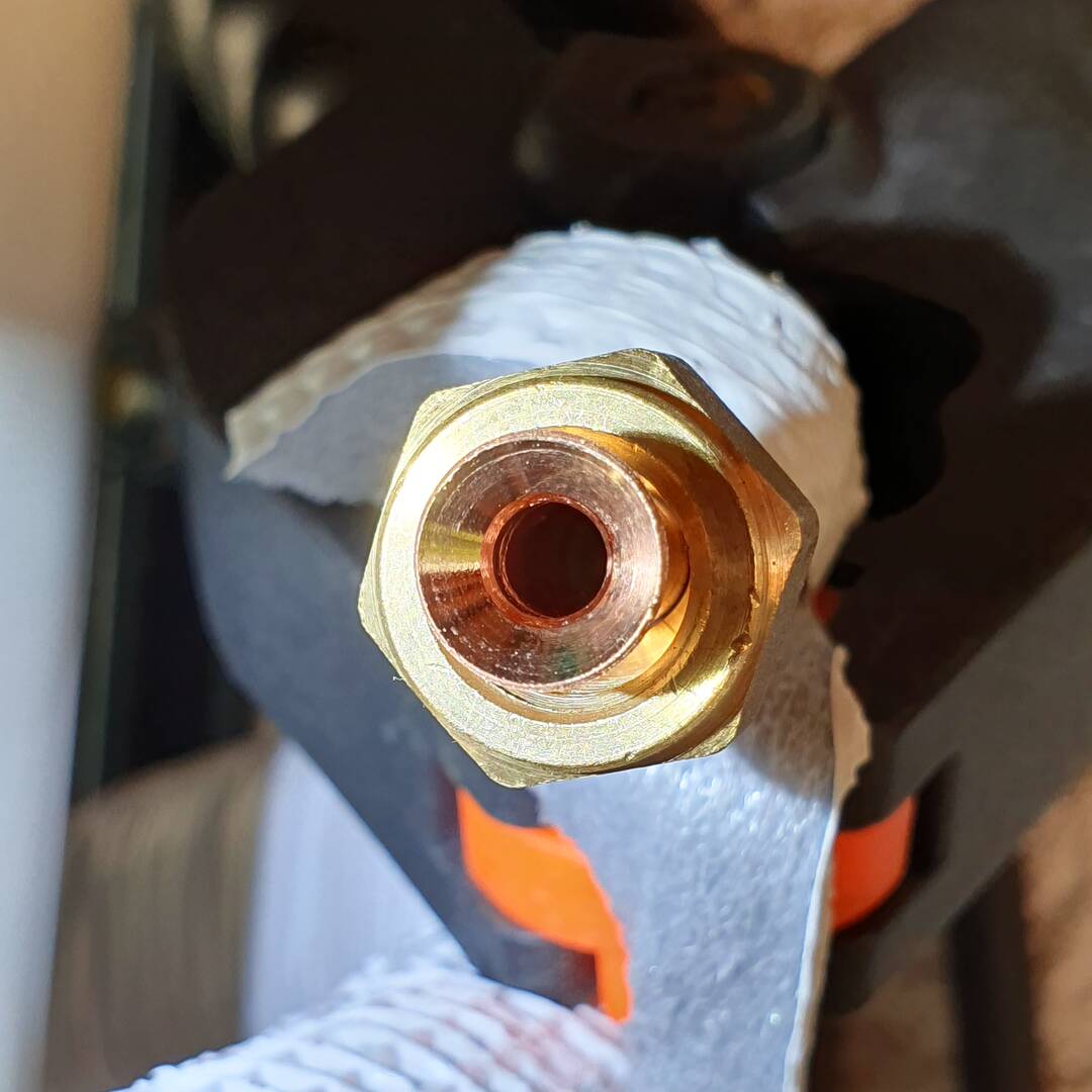

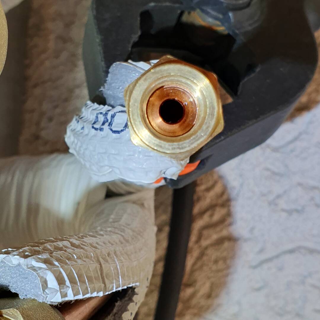

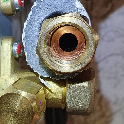

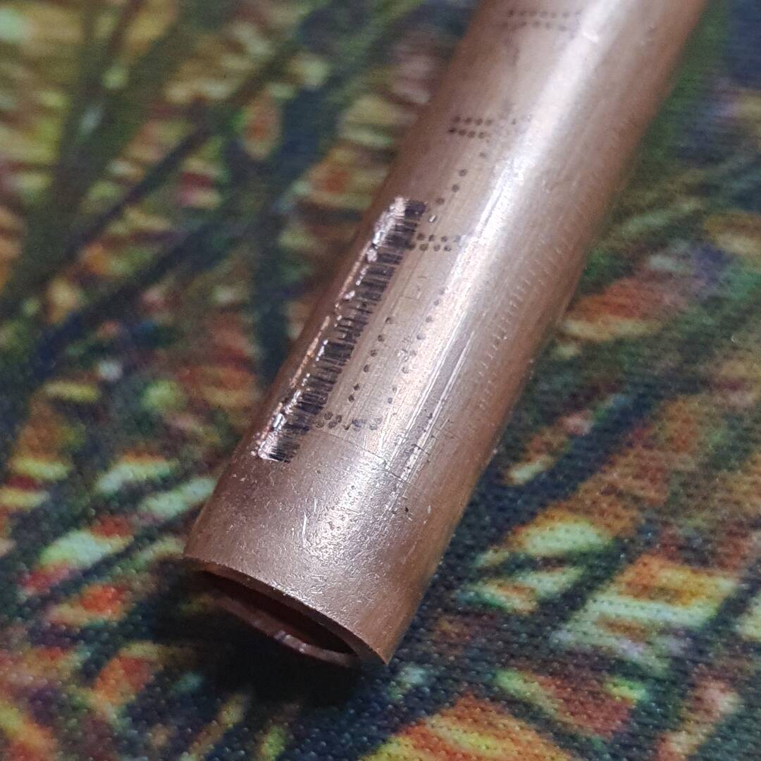

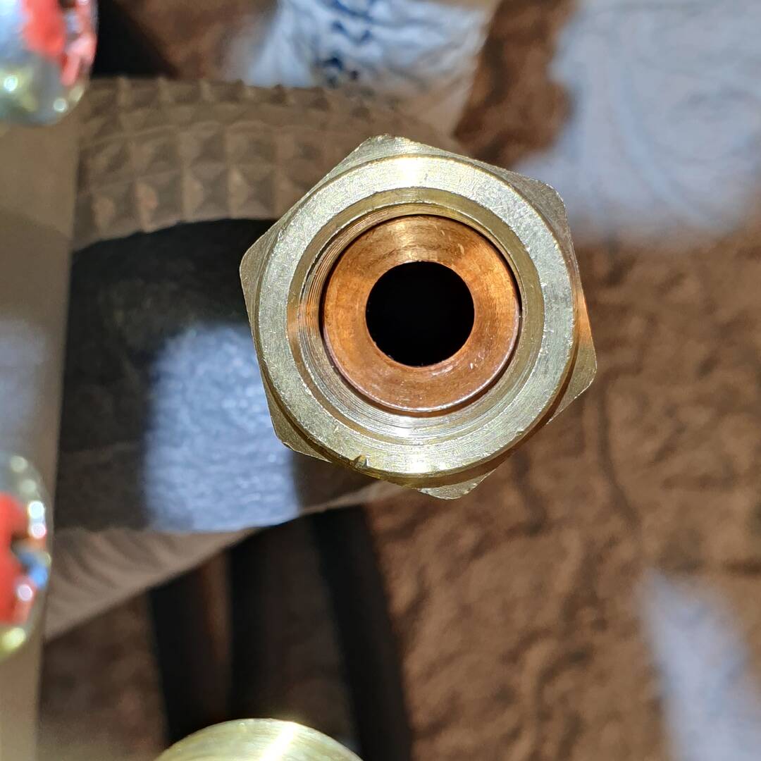

so, heut mal wieder etwas gebastelt.
Meine erste 4 "Produktiv-Bördel" hergestellt.
Hier mal ein paar Bilder der Bördel am AG:
außen sehen die halt nicht so schön aus. Das Bördelgerät zaubert da ein Grat dran. Aber mit einer Schlüsselfeile war das schnell behoben.
Anfangs hab ich den Fehler gemacht, die Bördelglocke nicht wirklich knallig zuzudrehen. Wenn man da richtig fest zudreht, wird der Grat deutlich kleiner. Und dann hab ich sicherheitshalber auch mit Schlüsselfeile gearbeitet. Ist vermutlich nicht unbedingt nötig bei einem kleinen Grat, aber besser so, als doch irgendein Problem zu risikieren.
Sehen gut aus deine Bördel.
naja, ich meine, dass die Grate von der "Matrize" kommt. Richtig ist, dass das Rohr schon straff rein sollte. Bei meinem Bördelgerät kommt der Grat schon beim Zusammendrücken der Matrize. Beim Festziehen wird es nicht schlimmer.
Ich denke aber, dass der Grat an der Stelle auch überhaupt keine Auswirkungen hat.
Danke, viel interessanter ist, "sind die auch dicht"? {green}:grinning:
Bei mir war das so: Anfangs hatte ich eher mäßig die Spannschraube der Glocke angezogen. Weil das Gelenk der 2 Backen nicht so gut gefertigt war, blieb dabei ein Spalt zwischen den beiden Backen. Und der führte dann zu einem Grat auf der Rückseite der Bördel, also direkt am aufgeweiteten Teil, wo die Mutter später den Druck auf den Bördel gibt.
Als ich die Glocke richtig kräftig gespannt habe, war der Spalt nahezu weg, insofern gabs auch kaum noch einen Grat direkt auf den Bördelflächen.

An der Stelle gibt es bei mir ehr keine Grate, da ich die Glocke gut fest drehe. Der Grat entsteht da wo das Rohr gehalten wird. Also hinter der Fläche die die Mutter andrückt. (das grade Rohr)
