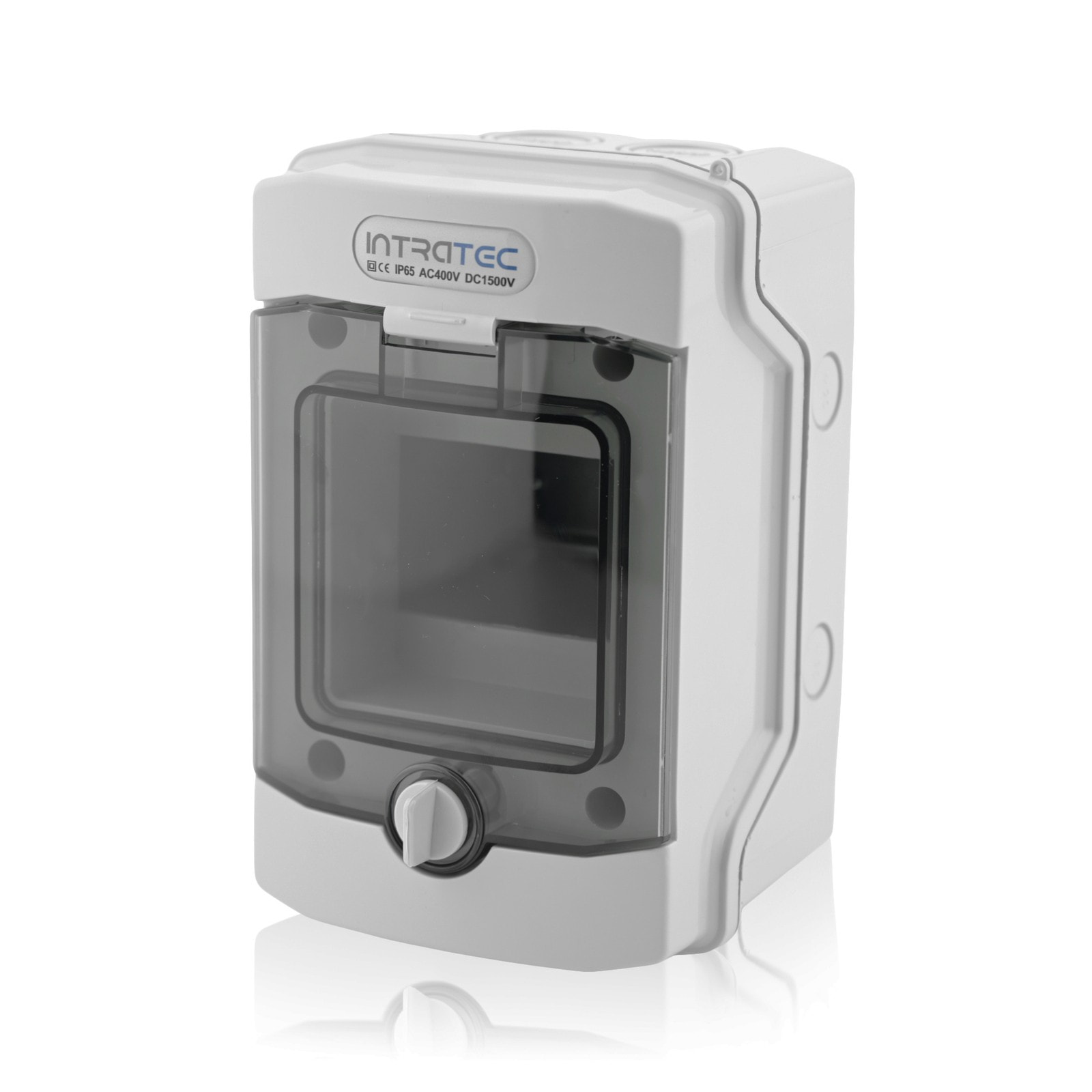

Wird wohl auf 4mm² mit B13 (oder B10) hinauslaufen, wie ich das deute. Vermutlich muss man dann den wechsel auf Gummileitung in einer Mini-Unterverteilung machen und da einen B10 Automaten hineintun. Ich bezweifle, dass man 4mm² direkt an der Klimaanlage angeschlossen bekommt, ohne den Anschlusblock auszubauen und durch Wagoklemmen zu ersetzen:
Allerdings bin ich kein Elektriker. Daher kennzeichne ich diese Idee mal auch als "gefährliches Halbwissen".

50m +10m sind für zwei Split Außengeräte. Es kommt je Außengerät 1 LS Schalter. 16A Absicherung mit 2,5mm² Querschnitt. Gesamte Länge PRO Außengerät 25m + 5m Gummileitung ( sofern es wirklich 5m sind und nicht 2m)
Lieber länger als kürzer ![]()
Du hast ja keine 50m zum außen Gerät an Sicherungskasten. Also unkritisch. Vom außen zum innengerat kann der Spannungsabfall egal sein weil da sind eh max 50w drauf.... Also nicht ganz egal aber da brauchst du nicht bezüglich 10/13/16A Spannungsabfall beachten (oder vielleicht in Theorie schon aber nicht in Praxis - wäre dem so müsstest du alles vorher auch noch beachten). Normalerweise ist Spannungsabfall auch nur bis zur Steckdose relevant, wenn du die also einfach ein steckst statt fix verbindest sollte der Abfall egal sein. Also die 3%... Ansonsten müsstest du überhaupt erstmal ausrechnen wie viel Abfall zum AG ist, und dann wüsstest du was noch erlaubt ist von dort zum IG...
Ja. Spielt aber keine große Rolle. Auf die 6,9V kommt es auch nicht an. Bei 2x zwei Split muss ich halt beide mit je B16 absichern. Hab jetzt 50m NYM geholt und dann sollte es demnächst auch fertig sein.
