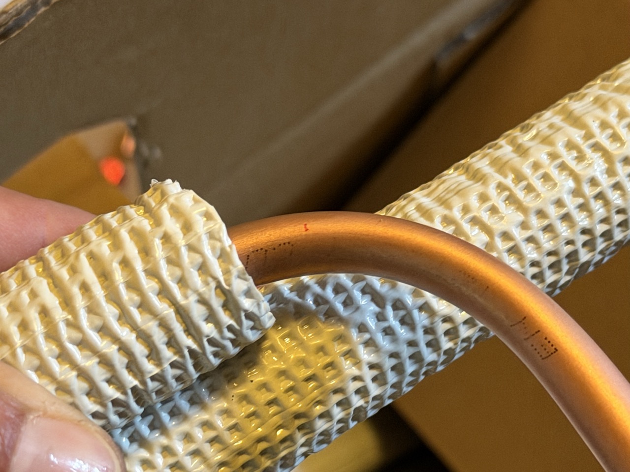

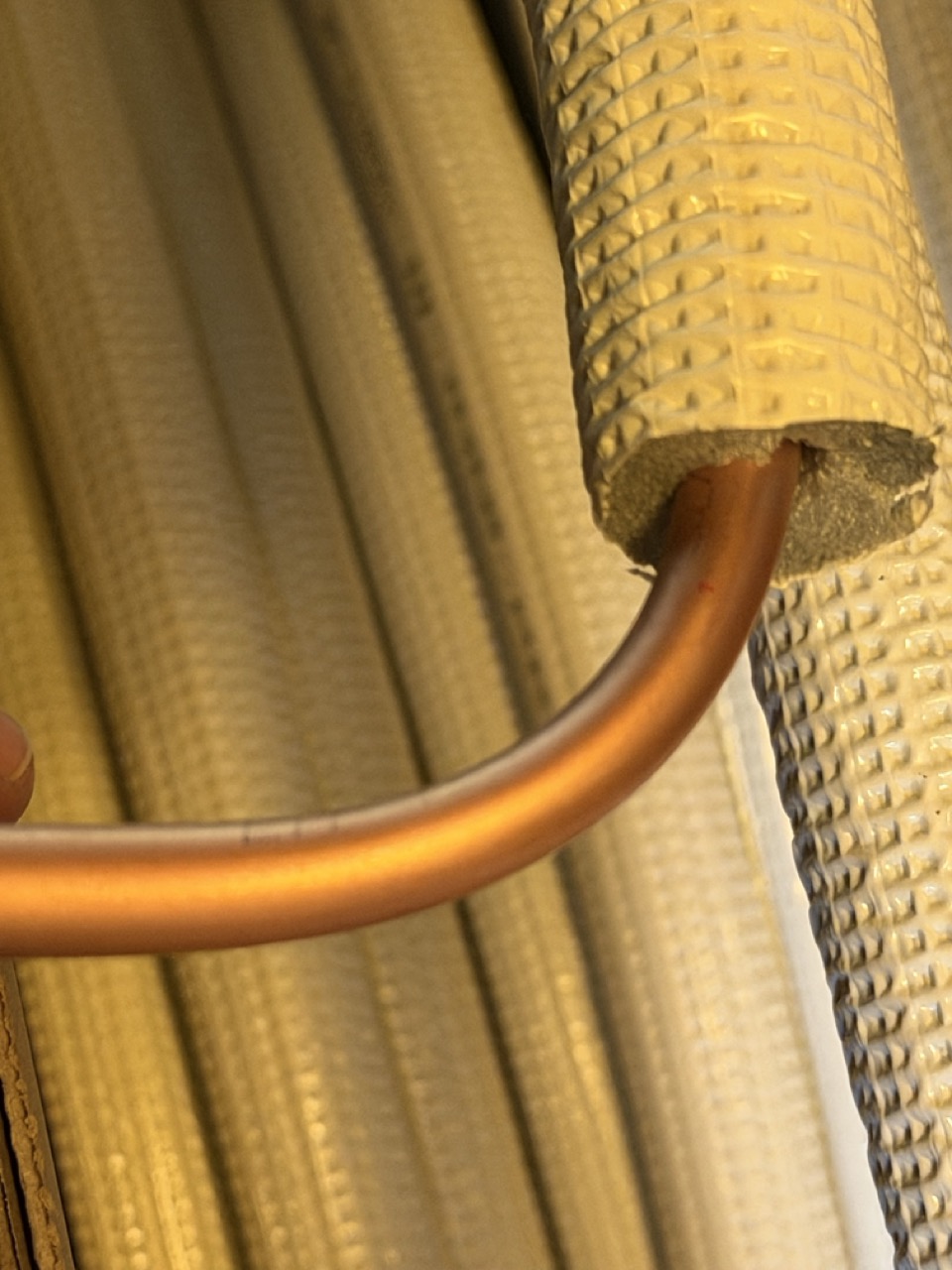

Ist es ok, wenn die Kupferleitung beim Biegen ganz leicht oval wird, oder ist das schon problematisch?
Biegeseelen kosten ja nur ein paar wenige Euro, daher würde ich die immer nutzen bei engeren Radien.
Hab ich benutzt. D.h. wenn man mit Biegeseele biegt, dann sollte das immer passen?
Ich weiß nicht, ob man das auf den Bildern gut erkennt:
Ist erstmal normal, die Frage ist eher, was noch akzeptabel und unkritisch ist.
Miss doch mal den Durchmesser. Normal hat man ja 9,5 mm Außendurchmesser. So aus dem Bauch heraus würde ich sagen, 1mm weniger ist noch ok. Vermutlich sind 2mm auch noch kein Problem.
