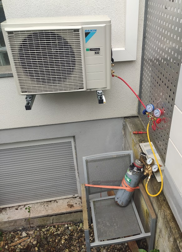

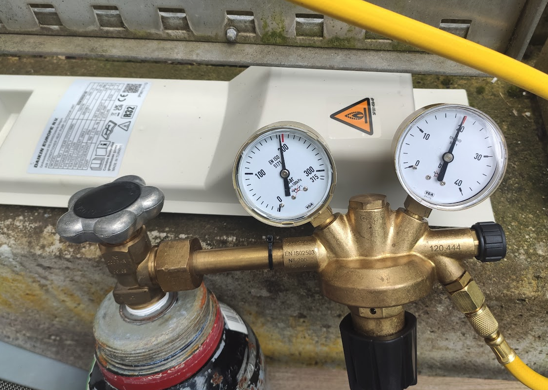

bin gerade bei der Dichtheitsprüfung. Allerdings bekomme ich nicht mehr als 20 bar drauf. Woran könnte das liegen?
Aufgedreht ist alles soweit wie möglich. Ich vermute der der Druckminderer geht nur bis 20 bar? (roter Strich bei 20 bar)
Lecksuchspray wirft jedenfalls busher keine Blasen.
Grüße, Mathias
Ja, das ist vermutlich ein 20 bar Druckminderer, da geht dann nicht mehr. Reicht aber.

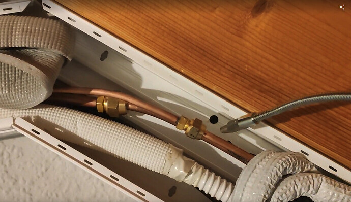

Katastrophenfall ist eingetreten: Augenscheinlich alles dicht, heute nochmal mit dem CLD-100 im Betrieb geschnüffelt und er signalisiert reproduzierbar eine Leckage an der Verbindung vom Innengerät. Eventuell ausgelöst durch das nachträgliche Isolieren im Kabelkanal, war ziemlich enge Fummelei. Ist ein Pumpdown und alles von vorne noch möglich?
Ich würde erstmal keinen Pumpdown machen, sondern die Verbindung nochmal vorsichtig ein klein wenig nachziehen. Die Chance steht gut, dass es dann dicht ist.
Gut, dass du alles abgeschnüffelt hast.
@win Das habe ich schon versucht, aber irgendwie springt der Drehmomentschlüssel nicht an und bei gefüllten Leitungen habe ich irgendwie Hemmungen das jetzt zu überdrehen. Was denn etwas gegen den Pumpdown, eventuell Luft die durch Das leck hinzukam?
Bei einem kleinen Leck ist das mit der Luft kein so großes Problem. Im Moment kann ja keine Luft rein, weil Druck drauf ist. Etwas Luft kann nur reingekommen sein, als du evakuiert hast. Und wenn du jetzt einen Pumpdown machst, ziehst du etwas Luft, wenn du unter Normaldruck kommst. Aber das sind dann ja auch nur wenige Sekunden.
Ich würde über den Ventildrücker die Monteureinheit anschließen. Ventildrückerhahn ist noch zu. Dann erstmal die Monteurhilfe inkl. Schlauch zum AG evakuieren, damit du dir von dieser Seite keine Luft reinziehst. Wenn evakuiert, dann Monteurhilfe zudrehen und Ventildrückerhahn öffnen. Jetzt siehst du den normalen Anlagendruck an der Monteurhilfe. Nun den Pumpdown starten, also bei Kühlung die Flüssigseite schließen. Wenn der Druck unter Normaldruck sinkt, würde ich schonmal langsam die Saugseite zudrehen. Sobald du unter Normaldruck bist, ist es ja nur ein ganz kleiner Rest Kältemittel, der noch im System ist. Besser so, als weit auf max. Unterdruck runter zu pumpen und dir über das Leck zusätzlich Luft reinzuholen.
Was das Nachziehen angeht: Wenn vorher richtiges Drehmoment angezogen war, würde ich maximal 1/8 Umdrehung weiter drehen. Wenn das nichts bringt, dann Pumpdown und neu machen.
Hast du Nylog verwendet? Würde ich immer empfehlen.
Würde den alten Bördel auch mal inspizieren mit Lupe. Und auch den Stutzen. Ich hatte schon fabrikneue Stutzen, die einen satten Kratzer drüber hatten. Das kann zu Undichtheiten führen.
Nylog habe ich verwendet. Ich vermute tatsächlich, dass ich beim Isolieren den Bördel verdrückt habe.

Was mir noch eingefallen ist: Das CLD-100 ist fehleranfällig, man muss wissen, wie man damit umgeht. Zuerst irgendwo mitten im Raum in die Luft halten, am Besten in einem anderen Raum, wo definitiv kein Kältemittel in der Luft ist. Dann einschalten. In den ersten 10 s kalbriert das Gerät darauf. Ich drehe immer gleich auf maximale Empfindlichkeit. Und wenn du dann misst, darfst du mit dem Kopf nicht das Metall der Kälteleitungen berühren, immer ein wenig Abstand zu Metall mit dem Kopf. Sonst gibt es Fehlalarm. Ebenso gibts gerne Fehlalarm, wenn du mit dem Kopf in Isoliermaterial reingehst. Es hat irgendwas mit Elektrostatik oder Ableitung von Elektrostatik zu tun.

Danke! Es ist jetzt dicht - zum Glück ohne Pumpdown!
Beherztes Nachziehen mit erhöhtem Drehmoment und Überwindung hat letztendlich geholfen.
Mit 44 Nm für 3/8" ist schon ein seltsames, ungewohntes Gefühl bei "schwebenden" Leitungen. Eventuell ist der Rothenberger-Drehmomentschlüssel ja nicht so genau...
Die Ungenauigkeit und Empfindlichkeit des CLD-100 bei Berührung war mir bekannt. Es war definitiv undicht!
Ohne Drehmomentschlüssel und ohne CLD-100 hätte ich wahrscheinlich nicht lange Spaß an der Anlage gehabt.
Isolierung innen ist die originale des Innengerätes, dachte das muss einigermaßen dicht sein um Kondensation im Kabelkanal zu verhindern.
Aber ich klebe an die blanken Stellen jetzt das Armaflex-Klebeband, das sollte ausreichen.

Glückwunsch! Bei dem 3/8 ist erhöhtes Drehmoment nicht ganz so kritisch. 44 Nm halte ich da für unproblematisch. Finde ich aber auch nicht einfach, so ein Drehmoment draufzuhauen, auch wenn die Anlage schon verbaut ist. Braucht auch einen Gegenschlüssel, der lang genug ist, z.B. 12 Zoll Rollgabelschlüssel.
Und ja, Isolierung muss wg. Kondensat beim Kühlen möglichst dicht sein. Ist nicht ganz einfach, das hinzubekommen. Hab hier auch noch eine Anlage, wo ich das fertig machen muss. Ich werde wohl die originale Isolierung gut drumlegen und dann auch irgendwie mit Armacellklebeband abdichten. Ich schaue es mir im Sommer aber erstmal an, wie viel Kondensat da wirklich entsteht.
