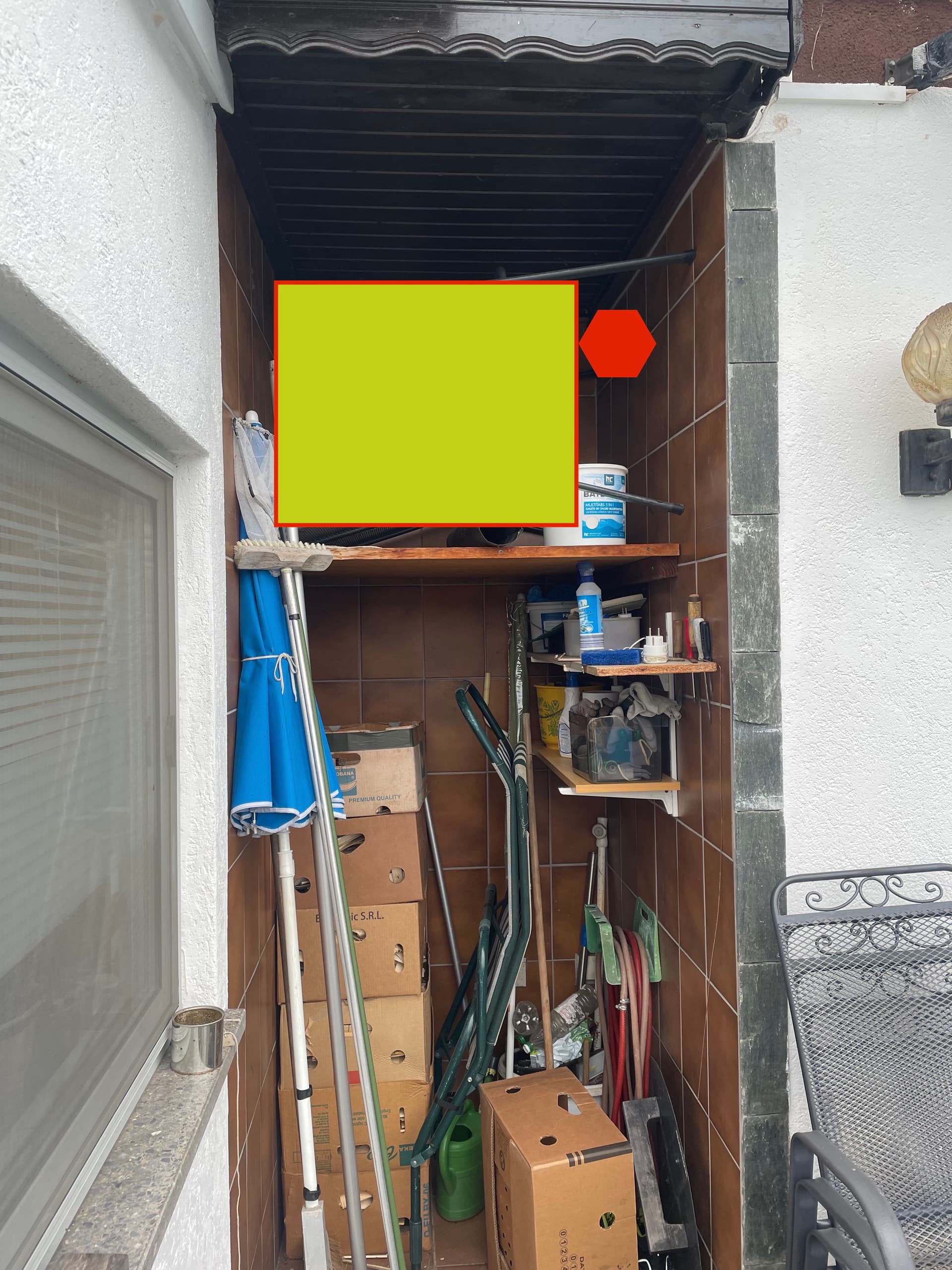

nachdem ich seit einem 3/4 Jahr die Daikin Siesta betreibe und damit sehr zufrieden bin, erwäge ich nun eine zweite Anlage laufen zu lassen.
Der Einbauort für das AG scheint mir geeignet zu sein, er befindet sich in einer überdachten Nische.
Spricht da etwas dagegen?
LG
Jake
Grundsätzlich sollte das gehen, aber die Luftströmung ist oft schwer einzuschätzen. Also vor allem, ob immer frische Luft hinten nachströmen kann. Erzeugt man hier irgendwelche Luft-Kurzschlüsse, dann leidet die Effizienz.
Danke Win, solche windgeschützten Ecken sind gewiss nicht ideal, aber ich werde es einfach mal ausprobieren :slightly_smiling_face:
LG
Jake

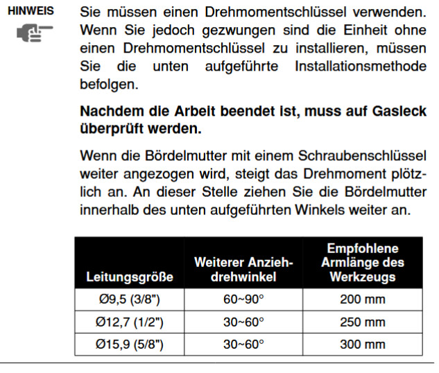

Das hab ich bei Daikin mal vor längerem gefunden.
4PW21952-1 A RZQ200-250B7W1B_Installation manuals_German.pdf
Prima, dass passt ziemlich gut zu meinen Werten, die ich experimentell ermittelt habe. Lediglich beim dünnen 1/4 Zoll Rohr spürt man diesen Drehmomentanstieg nicht gut, da liegt alles sehr nahe beieinander von fest bis zum Verformungspunkt des Kupfers.
