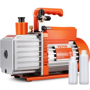

Und für das evakuieren dann eine Vakuumpumpe mit Monteurshilfe wie diese hier:

bei Pumpe ist Ex-Schutz für A2L Kältemittel erforderlich!
Vevor verkauft solche.

@txgtgx Bei der Vakuumpumpe ist kein 5/16" SAE Adapter dabei, welchen du brauchst um die Schläuche der Pumpe anschließen zu können.
Dieser Adapter hier hat zusätzlich noch den Vorteil, dass du das Schraderventil komplett ausfahren kannst, sodass beim Abdrehen des Schlauchs keine Luft ins Vakuum eindringen kann:
Ansonsten sind die Anlagen vorgefüllt und kommen in der Regel im Set mit den passenden Kältemittelleitung. Evtl. brauchst du eine Wandhalterung, falls diese nicht mit dabei ist (von Angebot zu Angebot unterschiedlich).
Da beim ersten Vakuum ziehen kein Kältemittel in den Rohren ist, reicht eigentlich auch eine normale Pumpe aus.
Genau deshalb schreibe ich eigentlich nichts mehr hier. Wird immer gleich alles „widerlegt“
Erstens ist die EX Pumpe vorgeschrieben und fertig. Ist in der Norm nachzulesen. War ein Hinweis, da R32 schwer, aber definitiv entflammbar ist.
Zweitens kostet es bei so einer Chinapumpe meist nur 20€mehr. Klima für 300-600€ kaufen aber an der Pumpe 20€ sparen. Bis es bumm macht. Daumen hoch.

Die Vevor-Pumpen gibt es auf Aliexpress für 65 Euro inkl. Monteurhilfe (die aber nicht viel taugt).

Bei der Pumpe ist die Mehrausgabe für eine explosionsgeschützte sicher gut angelegtes Geld, dann kann man die Klimaanlage auch mal woanders hinbauen. Bei uns soll die erstmal in ein Holz-Gartenhaus in dem eine elektrische Sauna steht, und dort dann bei Nutzung für zusätzliche Heizung sorgen. Vielleicht verwende ich das Gartenhaus dann im Hochsommer auch mal als gekühltes Büro oder baue die Anlage irgendwann in mein eigentliches Arbeitszimmer um. Aber zum erstmal testen finde ich so eine einfache Installation ohne Löcher ins richtige Haus bohren zu müssen eine gute Idee.

Ich würde das nicht persönlich nehmen. Bei technischen Themen gibt es doch immer viele unterschiedliche Ansichten. Konkret in dem Fall: Es ist doch beides richtig. Du sagst, das man eine EX-Pumpe braucht. Das ist ja nach Norm und Gesetz auch korrekt, jede Fachfirma sollte es so machen. Ist ja auch nicht unbegründet. Auf der anderen Seite hat man bei der Erstinstallation eigentlich überhaupt keine Berührung mit R32, insofern ist auch diese Argumentation korrekt. Klar kann was schief gehen und dann hat man doch R32 in der Pumpe. Es bleibt dann eine persönliche Risikoabwägung.
Bei dem Thema sieht man auch, wie unterschiedlich Kulturen damit umgehen. Was in Deutschland ein Nogo ist, ist in anderen Ländern Standard. Aber dort ist es eben auch Standard, das häufiger Unfälle bei solchen Aktionen passieren.

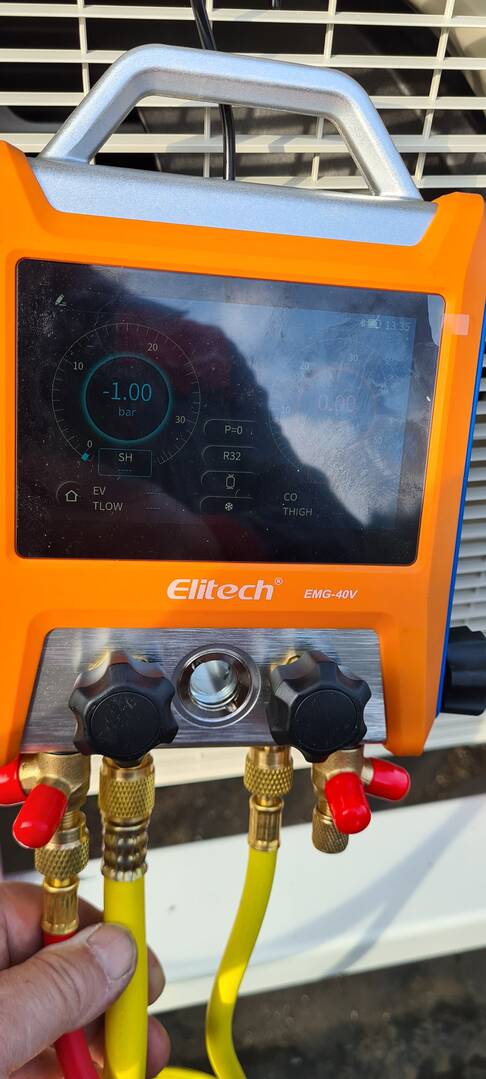

Die zweistufigen Vevor Pumpen taugen schon was, die Schaffen -1Bar. Ich habe diese hier:
die Anzeigen in bar sind für die Beurteilung von Vakuum vollkommen ungeeignet. Man braucht ein spezielles Vakuummeter.
Der Zusatz in den Klammern bezog sich auf die Monteurhilfe, die bei der Pumpe dabei ist. Diese taugt nichts, da würde ich eher eine digitale kaufen, die das Vakuum besser anzeigt.
Digitale Monteurhilfen taugen nicht für die Beurteilung des Vakuums. Dafür braucht es spezielle Vakuummeter, wie @thaistatos schon schrieb. Ich kenne zumindest keine digitale Monteureinheit, die auch nur halbwegs genau Vakuum messen kann. Das liegt schon am Messprinzip. Monteureinheiten messen relativ zum Luftdruck, bei genauer Vakuummessung brauchts aber ein Messverfahren für den absoluten Druck. Sonst ist der Einfluss des Luftdrucks nicht eleminiert.
Mal konkret: Hat man 1070mbar Luftdruck, sind -1 bar immer noch 70mbar und weit weg vom Zielwert < 1mbar.
Was den dann, ich kann die Nullen und dann sollte die genau anzeigen.
