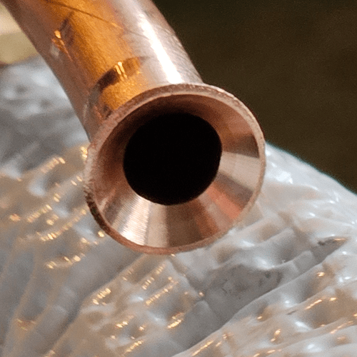

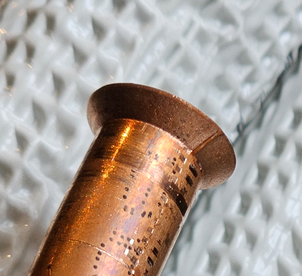

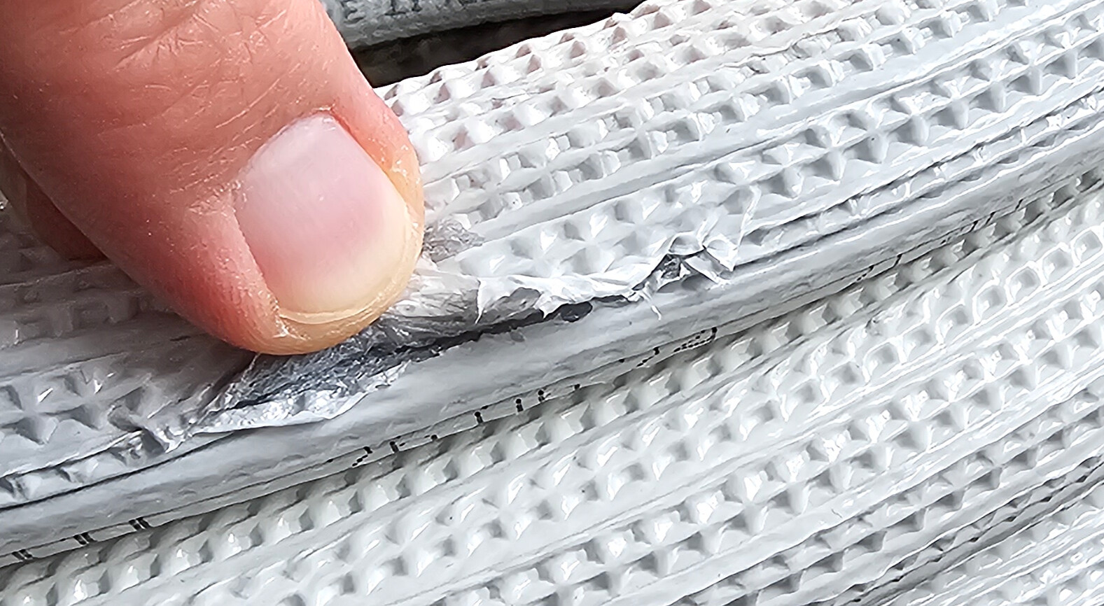

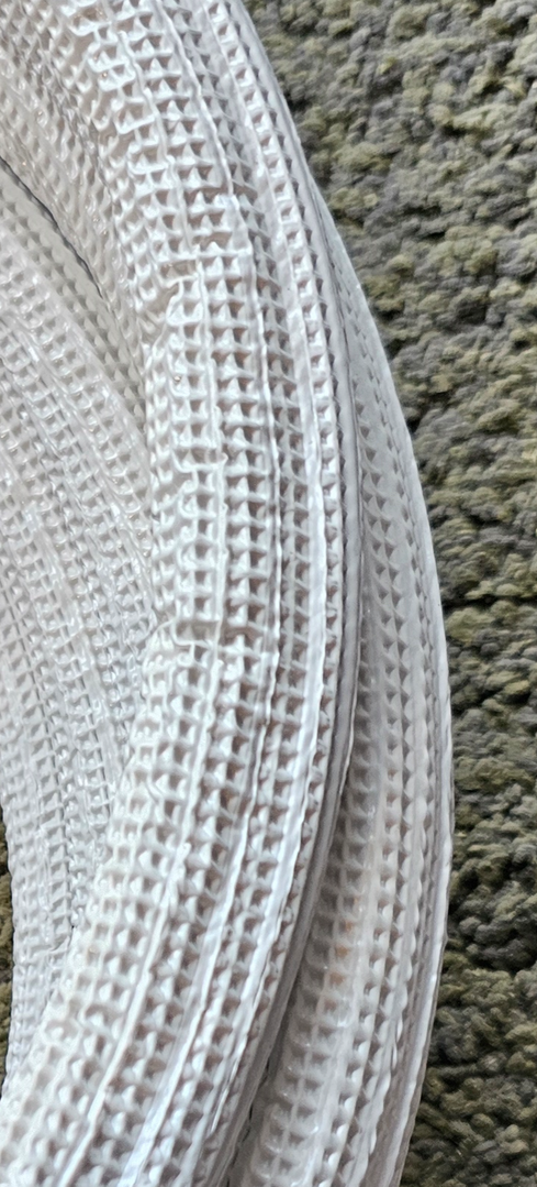

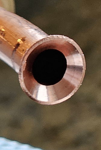

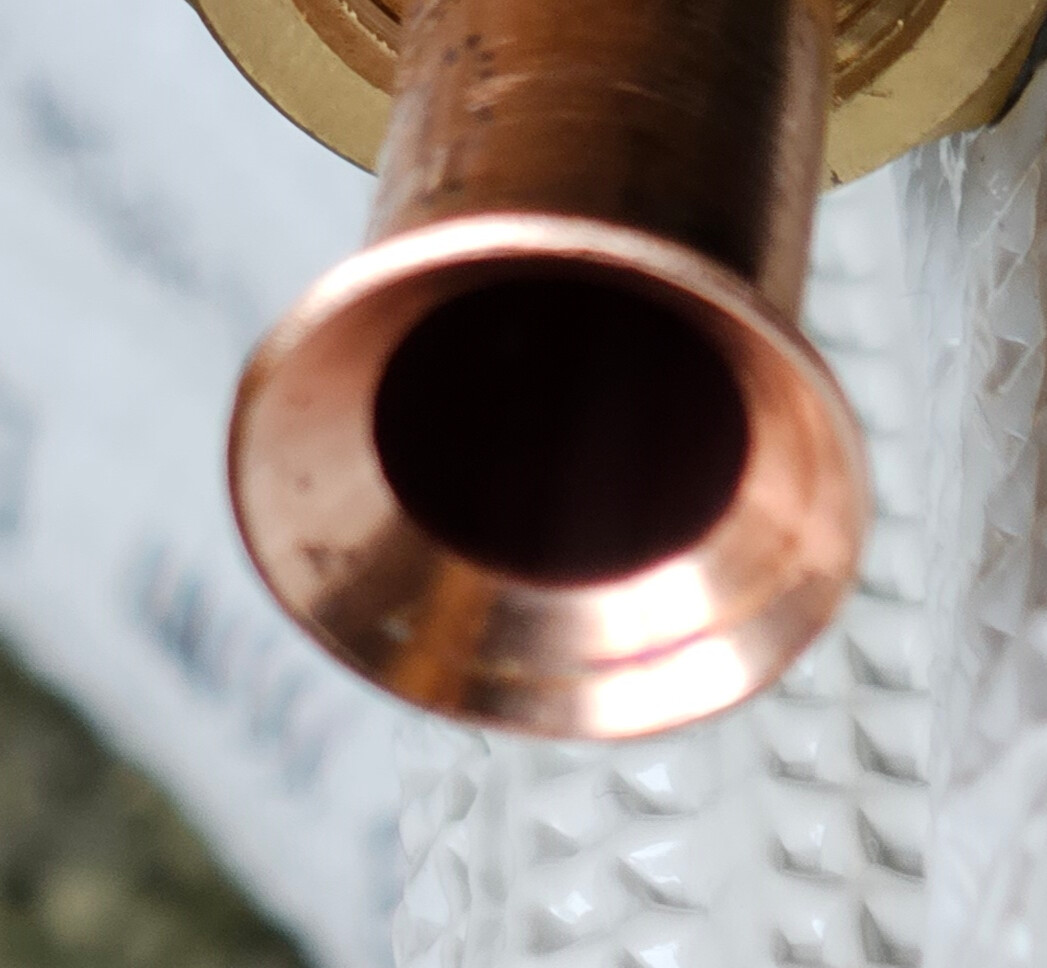

Ich möchte hier mal ein kurzes Update zu den Kältemittelleitungen aus diesem Post liefern. Bin mir jedoch nicht ganz sicher, ob ich mit meinen Ansprüchen übertreibe.

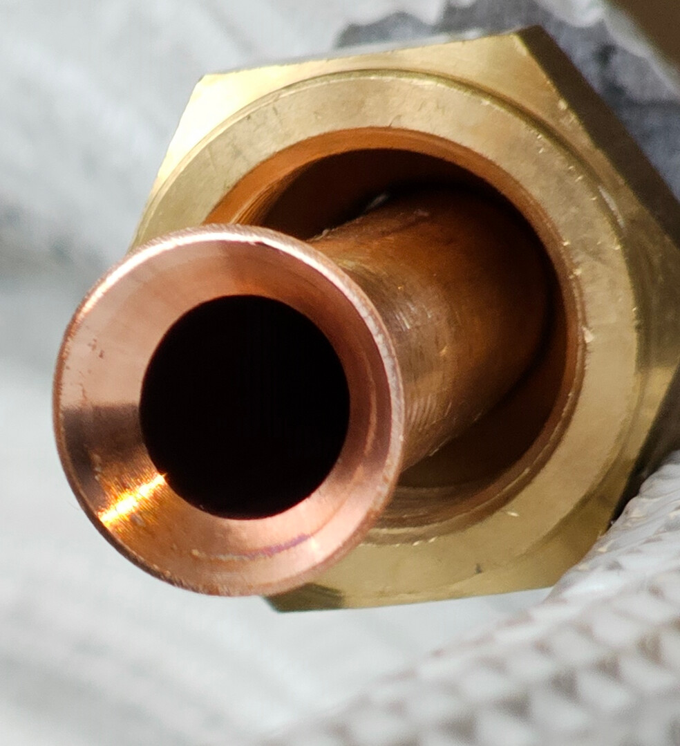

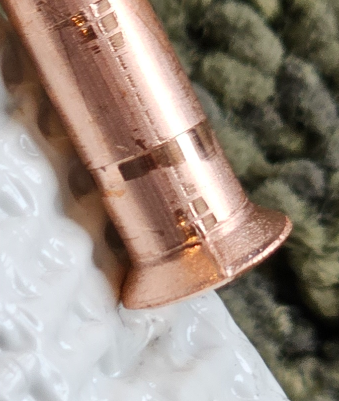

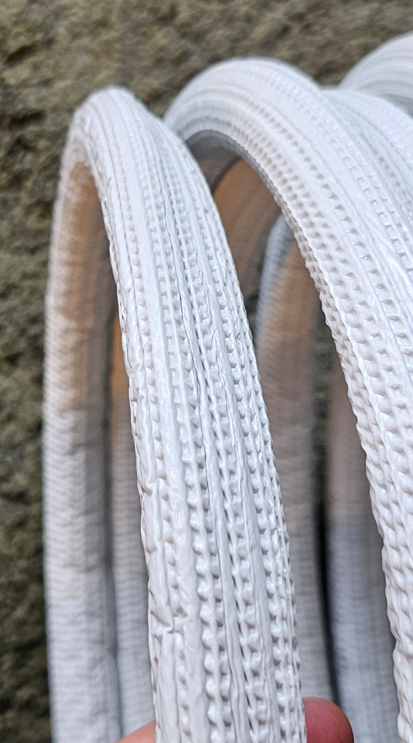

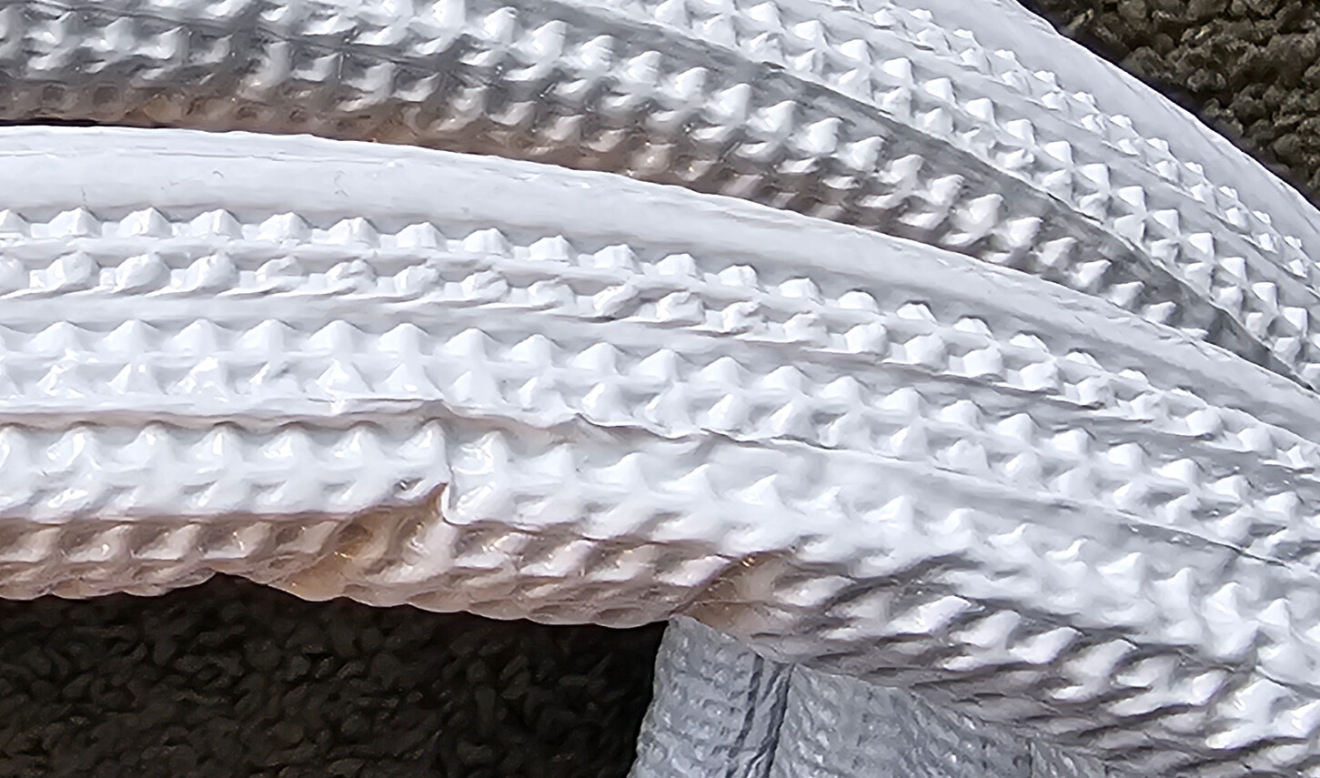

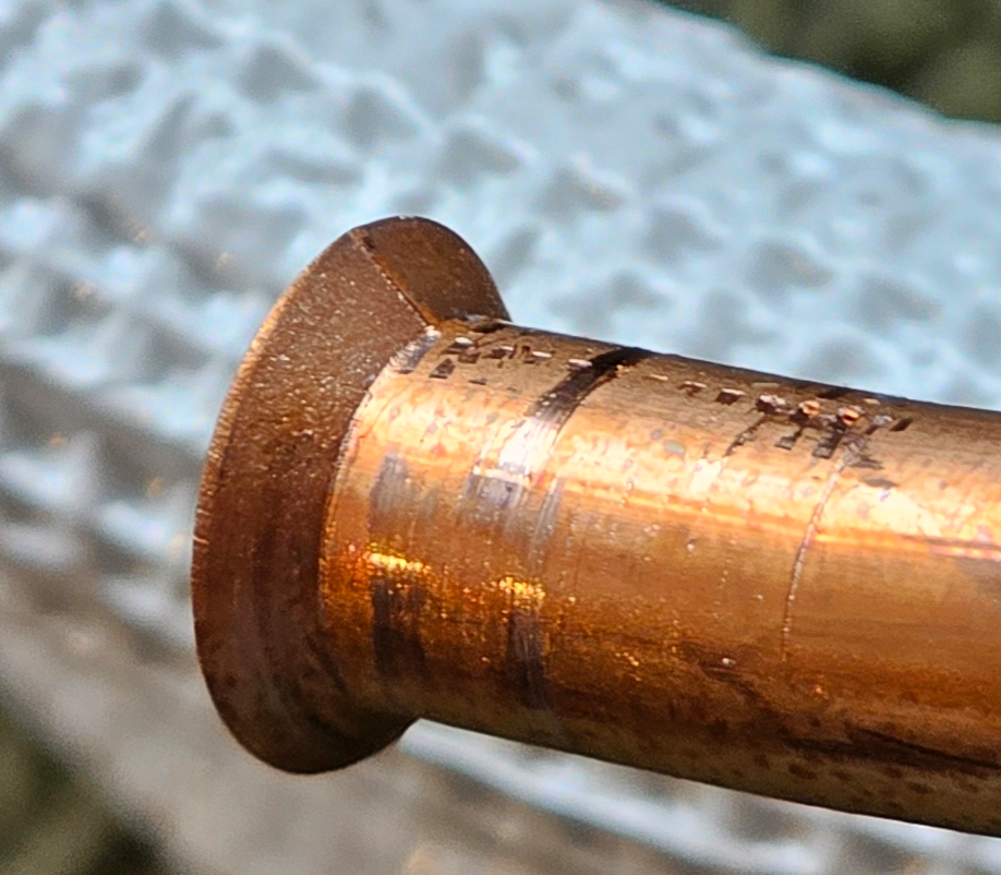

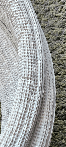

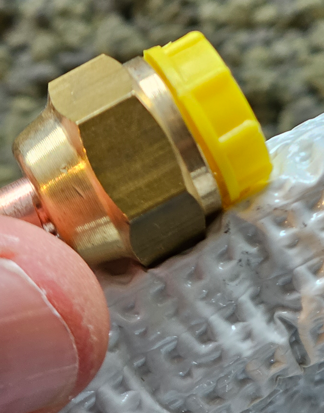

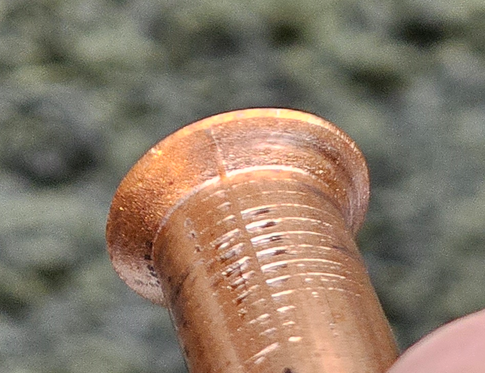

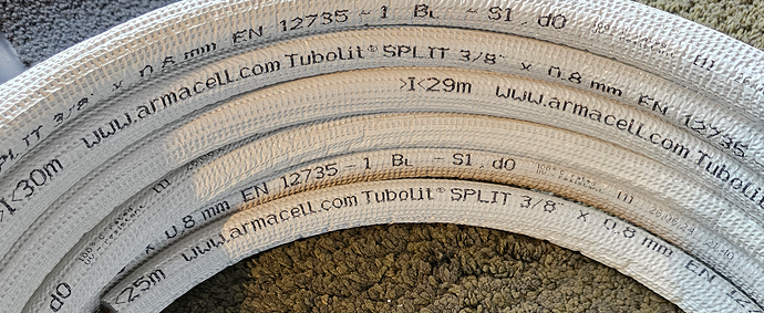

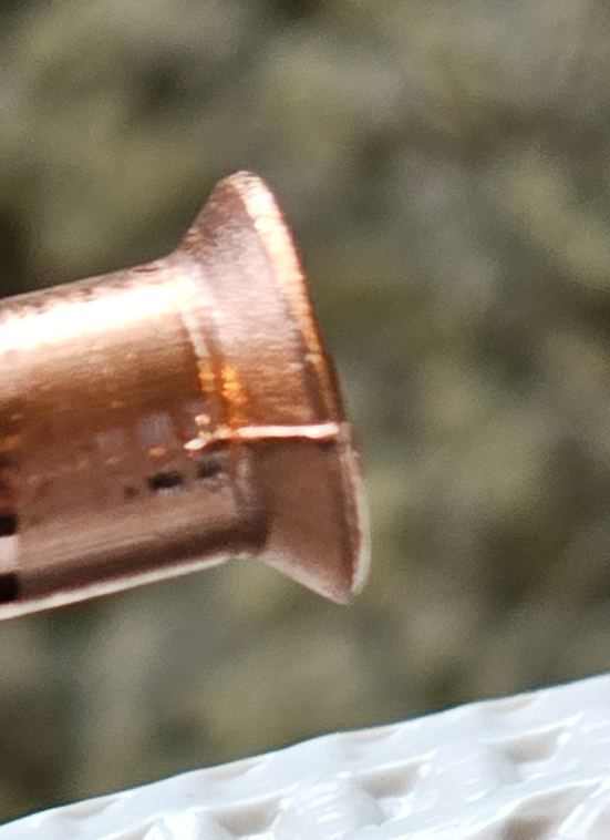

Nachdem ich den Verkäufer angeschrieben und um Ersatz gebeten habe, tat sich erstmal gar nix. Nach 4 Tagen habe ich dann mal angerufen und nachgefragt. Da wurde mir gesagt, dass man erstmal im Lager nachschauen müsste und mir dann Ersatz schicken würde. Nun ja, der Ersatz kam auch an. Jedoch in einem anderen Zustand, als ich erwartet habe. Die Isolierung der Kältemittelleitungen sind gequetscht und an mindestens einer Stelle gerissen. Die Bördel sind zwar etwas besser auf der Außenseite, jedoch hat einer der Bördel auf der Innenseite ordentliche Kratzspuren. Aus meiner Sicht ist die Ersatzlieferung von der Qualität her auch nicht wirklich besser als die ursprüngliche Lieferung. Da fragt man sich, ob da überhaupt jemand die Ware für die Ersatzlieferung anschaut, wenn der Kunde bei der ursprünglichen Lieferung die Qualität der Ware bemängelt hat. Seht selbst:

Auf mich wirkt das so, als ob die Kältemittelleitungen irgendwo im Lager ungeschützt rumliegen und viel Gewicht auf denen lastet. Und bei den Bördeln bin ich mir nicht wirklich sicher, ob man die dicht bekommen würde. Nochmal mit den Verkäufer kontaktieren will ich nicht, da ich bis mitte November mehr unterwegs sein werde als daheim. Ich werde mein Glück wahrscheinlich mit dem vorhanden Bördelgerät versuchen oder evtl. gleich das von Rothenberger bestellen. Das macht das Kraut auch nicht mehr fett. Die Werkzeug- und Zubehörkosten übersteigen den Gerätepreis eh schon um ein Vielfaches.
Die Bördel sehen gar nicht so schlecht aus. Den Grat auf der Rückseite würde ich vorsichtig mit einer Schlüsselfeile entfernen. Penibel darauf achten, das dir keine Späne in die Leitung fallen. Vermutlich wird er sich aber auch flach drücken, wenn du die Mutter anziehst.
Gequetschte Isolierung kann man auf dem Bild schlecht beurteilen. Wenn ich es richtig verstehe, lag da irgendwas drauf, so dass die dort flach gedrückt ist. Ist natürlich nicht so optimal, kann man nur hoffen, dass der Schaum über die Zeit wieder etwas aufgeht. Angeschnittene Isolierung sollte natürlich auch nicht sein, kannst du aber problemlos mit etwas PVC-Isoband reparieren, wenn überhaupt nötig. Im Kabelkanal ist es ja egal.
Solche Spuren auf der Innenseite des Bördels bei 3/8, hat man machmal, auch wenn man alles richtig macht. Ich glaub, die Chance für Dichtheit ist trotzdem recht gut.
Danke Dir. Dann hoffe ich mal auf schönes Wetter übernächstes Wochenende. Den Gedanken mit der Schlüsselfeile hatte ich auch schon. Bleibt nur zu hoffen, dass ich da keine Macke reinfeile. PVC Band und zusätzliche Armacell XG Isolierungen habe ich. :blush:
Nimm am besten eine Rundfeile mit vielleicht so 3-4mm Durchmesser. Bei einer Flachfeile kann man sich Ecken ins Rohr feilen mit der Kante, das wäre nicht gut, weil das dann wie eine Sollbruchstelle ist.

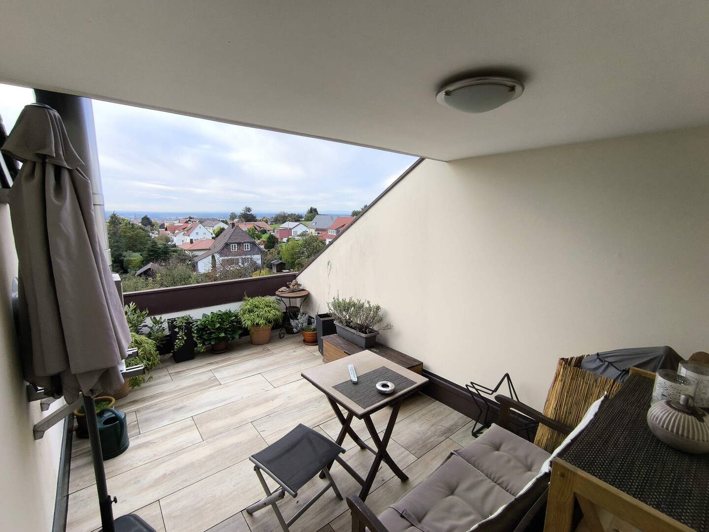

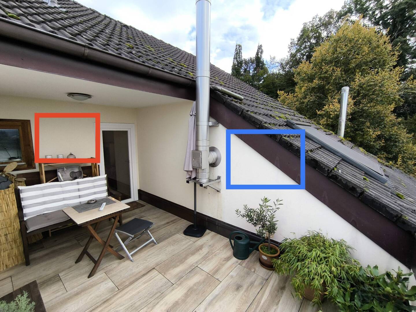

Hat jemand Erfahrung mit der Wurfweite der kalten Fortluft im Heizbetrieb? Meist findet man nur Angaben von 1-2m. Eine Daikin Nepura rxta30c wartet auf die Installation auf einem Dachbalkon, Möglichkeit 1 ist zwischen Tür und Fenster unterhalb der Decke, die Brüstung ist 5m entfernt und ca 70cm hoch oder an die rechte Seite am Kaminrohr. Montage an Fassade, Dach soll nicht sein, ist ein MFH und im 3.OG. Ich möchte natürlich vermeiden, dass sich die kalte Luft auf dem Balkon durch einen thermische Kurzschluss sammelt, was schätzt ihr oder hat jemand eine ähnliche Situation?
die kalte Luft wird sich schon in der Bodensenke sammeln.
Der thermische Kurzschluss würde aber erst entstehen, wenn die gleiche kalte Luft wieder angesaugt wird.
Wenn die AG so hoch angebracht werden, dürften sie hoffentlich ausreichend wärmere Luft bekommen.
Mit etwas Luftbewegung verweht es sich teilweise, andererseits ist im Bereich trotzdem die Außenseite kälter als die Umgebung und zieht (etwas) mehr Wärme aus der Wohnung. Mit etwas Glück ist es nicht deine Wohnung, sondern die der Nachbarn daneben und darunter :wink:
Ich sehe es wenig kritisch, wird funktionieren. Ist eher ein Bauchgefühl, denn wenn man es wirklich genau sagen will, müsste man zahlreiche Versuche machen, um dann vielleicht sagen zu können "Kostet 2% Effizienz".
Ich würde dieAnlage trotzdem eher im blauen Kästchen installieren, sonst schafft man sich möglicherweise in der "Tasche" akustische Probleme.
