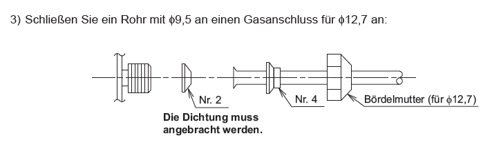

Beim Daikin MXM3 Außengerät sind die Gasanschhlüsse für IG 2 und IG3 1/2" und werden mittels Adapter auf 3/8" reduziert:
In diesem Fall könnte man direkt keine 3/8" Armacell Fittinge verwenden, außer man verwendet einen Reduzier-Adapter wie diesen:
Das sollte doch so funktionieren, oder?
Mir ist nicht genau klar, was das für ein Reduzieradapter ist. Wenn ich es richtig verstehe, schraubt man den auf den Anschluss und hat auf der rechten Seite dann 3/8 Zoll Stutzen für Bördel. Dann sollte das problemlos funktionieren.
@mwj ja, funktioniert. Habe ich genauso gemacht (Reduzierung + Armacell fittings)

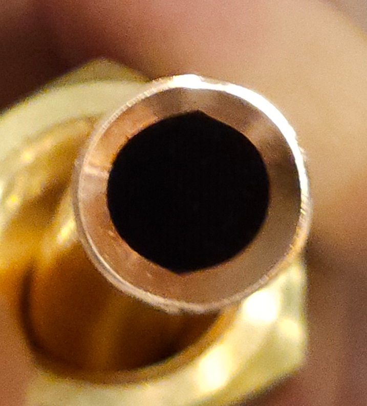

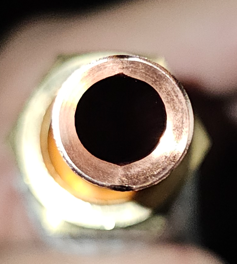

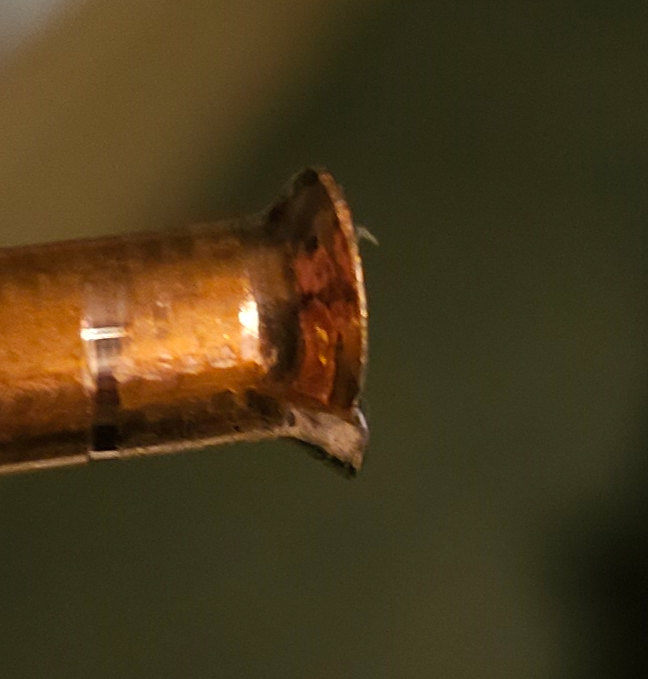

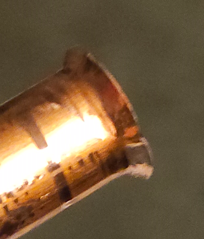

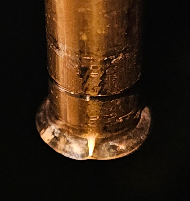

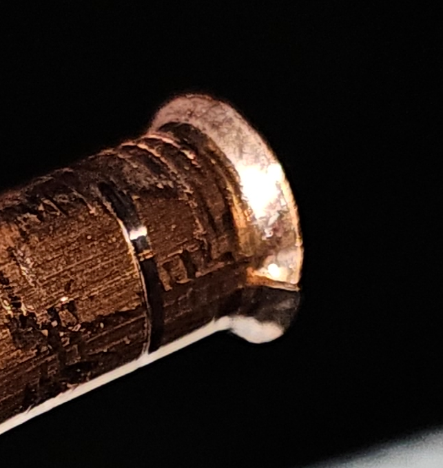

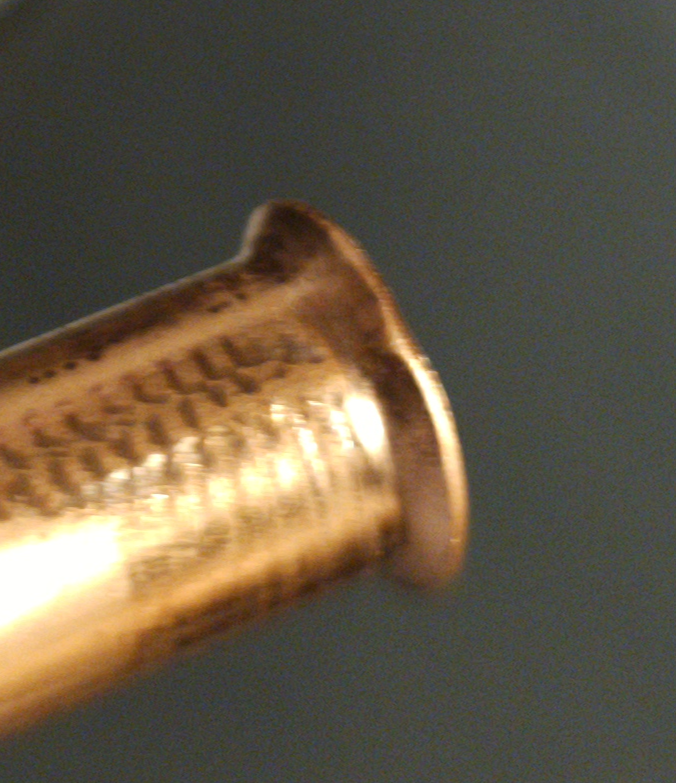

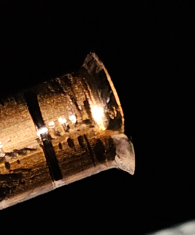

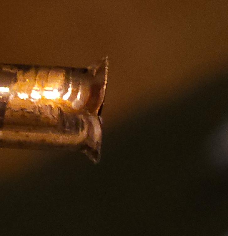

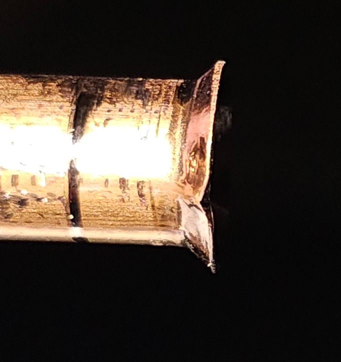

Gestern sind die längeren Kältemittelleitungen eingetroffen und irgendwie scheinen mir die Bördel nicht wirklich sauber gearbeitet aus. Alle 4 Bördel schauen ähnlich aus. Sollte man da neue Bördel dran machen oder werden die Unebenheiten auf der Rückseite plattgedrückt? Ansonsten hole ich mir im Baumarkt ein 12mm Kupferrohr und mache zur Übung 50 Bördel, bevor ich die fertigen Bördel an den gelieferten Kältemittelleitungen abschneide und neue Bördel dranmache. Das ist zwar Arbeit, die ich mir gerne sparen würde, hätte aber den Vorteil, dass ich evtl. keinen Bogen hinter dem Außengerät machen muss, wenn ich genügend abschneide.
Übrigens: Bestellt waren 7m lange Kältemittelleitungen. Eine grobe Abschätzung der Länge aufgrund des Durchmessers ergab ca. 6,74m und 6,82m und der Kondenswasserschlauch hat gar nur gemessene 5,6m. :zipper_mouth_face:

Da sahen meine ersten Versuche ja besser aus.... Würde ich so nicht montieren, auch wenn es wahrscheinlich am Ende trotzdem irgendwie dicht wird.
Aua, hab noch nie so schlechte Bördel gesehen. Die sind wirklich völlig unbrauchbar. Bei wem hast du die denn bestellt?
Kupferrohr muss weich sein, nicht das halbharte für die Heizung verwenden.
50 Versuche braucht es nicht.
Wenn die Ware zu kurz und defekt ist, warum nicht einfach zurückschicken?
Da hast Du wahrscheinlich recht. Nur bin ich a) selbst eher jemand, der ungern die Flinte ins Korn wirft und b) von Anfang Oktober bis Mitte November mehr unterwegs als daheim. Und so lang will ich das Geraffel nicht rumliegen haben. Ersatz wird da keinen Sinn machen. Die werden wahrscheinlich genauso sein. Mich hat das Set angesprochen, weil ich häufig positive Sachen über die Firma Armacell im Zusammenhang mit Dämmung gelesen habe. Da dachte ich, dass sie eine vernünftige Qualitätskontrolle im Zusammenhang mit Produkten haben, die Firmennamen tragen. Ansonsten wäre das nicht gut für den Ruf. Bei anderen gebördelten Leitungen habe ich meistens was von 0,6mm Wandstärke gelesen. Hier waren es 0,8mm. Über die zu kurzen Leitungen ärgere ich mich gar nicht mal so sehr (noch), weil ich vermutlich auch mit 6m auskommen würde, dann aber die Geräte evtl. nicht ganz optimal positioniert wären. Den Kondenswasserschlauch hätte ich bei 7m Länge eh kürzen müssen. Ob die vorhandene Länge reichen wird, weiß ich nicht. Hab aber noch einen zweiten Schlauch hier.

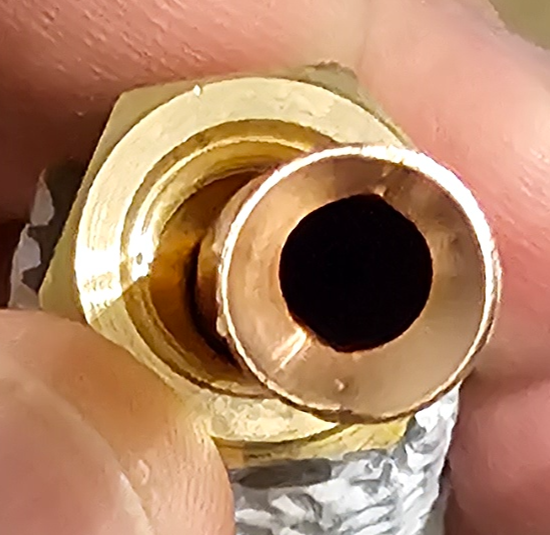

Übrigens sind die Bördel an den Kältemittelleitungen, die mit der Dimstal Anlage kamen, bis auf die rauhen Kanten perfekt. Die Dichtflächen sind absolut glatt. Haben aber nur 0,6mm Wandstärke, wenn ich das richtig gelesen habe. Und die Isolierung wirkt recht offenporig.
Schicke den Schrott am besten gleich zurück. Die wurden wahrscheinlich schonmal eingebaut und dann doch zurückgeschickt.
Bevor du versuchst den Schrott zu bördeln solltest du erstmal nachmessen, ob das überhaupt tatsächlich 1/4 oder 3/8 Zoll Leitungen sind. Bei meiner Hantech waren die Leitungen nicht zöllig, sondern metrisch. Beschreibung war natürlich Zoll...Leider habe ich das erst nach dem Abschneiden bemerkt. Anstelle einer metrischen Bördelglocke habe ich mir dann lieber neue Leitungen besorgt.
Die habe ich hier gekauft. Da hat wahrscheinlich das Bördelwerkzeug eine Öffnung, wo es das Material reingedrückt hat.
@pappnase Seltsam. Meine Lieferungen von Vetall waren einwandfrei. Deine Bördel sehen "gebraucht" aus.
Ich würde dem Verkäufer ein Foto schicken und um Ersatz/Austausch bitten.
Es sind zöllige Leitungen. Habe gerade nachgemessen. Notfalls habe ich auch einen metrischen Einsatz für das Bördelwerkzeug. Eingebaut waren die Leitungen mit hoher Wahrscheinlichkeit nicht. So perfekt kann man die Leitungen von Hand nicht aufrollen. Da war eher schlechtes Bördelwerkzeug im Werk oder beim Verkäufer.

Danke. Ich hab die mal angeschrieben (inkl. Fotos) und um Ersatz mit guten Bördeln gebeten.

Hatte auch Vetall vorgebördelt und ein Leitungsstück ungebördelt.
Diese Einkerbung am äußeren Bördelrand beispielsweise kommt IMHO vom schlampigen Rohrabschneiden.
An der ungebördelten Leitung war der Fehler nämlich bereits angelegt, so dass er nach dem Bördeln auch bei meinem Bördel auftrat.
Hab' dann alle Bördel neu gemacht.
