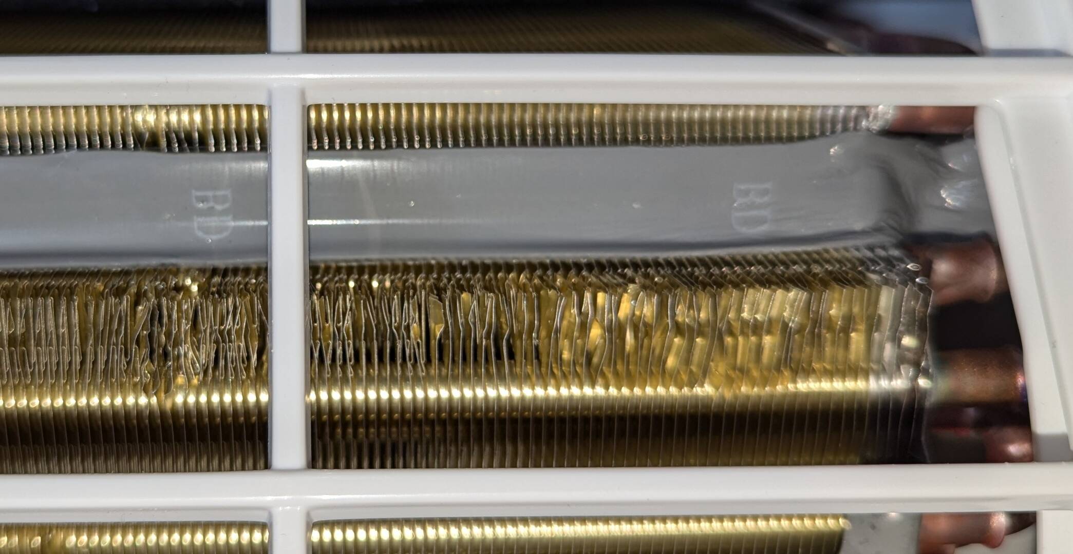

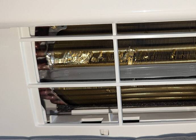

Erst danach habe ich folgende Beschädigung feststellen müssen, die offensichtlich schon ab Werk bestehen musste (weil unter der intakten Luftfilterabdeckung!).
Ich hab die Lamellen dann halbwegs gut aufgerichtet, aber grundsätzlich sollte der Schaden jetzt keinen gröberen Nachteil beim Betrieb bedeuten oder?
Amazon hat leider nur vollständigen Rückversands angeboten, was jetzt einfach ein riesen Aufwand wäre. :neutral_face: Nur das Innengerät zu tauschen, geht leider nicht.
So sieht es jetzt aus, nachdem ich mit einem Messer vorsichtig aufgerichtet habe:

Was für ein Hersteller ist das? Bei einem Neugerät sollte das eigentlich nicht so extrem verbogen sein. Es muss schließlich Luft durchströmen und Feuchtigkeit abtropfen. Möglich, dass sich die verbogegen Lamellen auch akustisch auswirken. (Windgeräusche?)
Kommt die Folie mit dem BD Aufdruck noch raus oder gehört die tatsächlich so?

@matsches ist so ein billiges China-Teil aber Bewertungen klingen recht authentisch und sind ansich gut:
https://amzn.eu/d/6R1apDy
Hab aber eh schon entschieden neu zu bestellen und dann halt das defekte Innengerät auszutauschen und dann zurück zu senden. Weil eigentlich könnte die Kältemittelleitung ja durchaus auch beschädigt sein.
Dieser "Aufkleber" mit dem BD-Aufdruck dürfte irgend eine Art Silikonband sein oder so. Dass man beim Innengerät irgendwas entfernen sollte ist ansich nicht vorgesehen. Glaube das kann man auch gar nicht entfernen. Dürfte fix sein.
Also so ein wenig umgebogene Lamellen sind normal, auch bei Daikin. Midea auch leicht angeditscht. Dagegen ist das, was Du dort zeigst aber extrem.
Ein Fahrzeugkühler, der zumindest teilweise ungeschützt im Fahrtwind hängt, bekommt im Laufe seines Lebens auch ganz schön was vom Steinschlag auf der Straße mit und mitunter erwischt es auch die Leitungen und nicht nur die Lamellen. Was Du da hast, ist eher ein unreparierter Unfall. Ich hätte es zurückgeschickt und gar nicht erst daran herumgefummelt. Gerade bei Amazon kein Problem.
Wenn das nach der Inbetriebnahme undicht und das R32 in der Luft ist, hast Du ein Problem.
@ulli bin ich absolut bei dir. Deswegen tausch ich es eh fix um, wie oben erwähnt. Ist mir zu heiß, dass die Leitung ggfs. auch beschädigt ist.

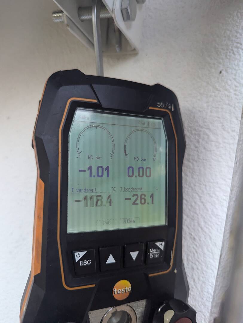

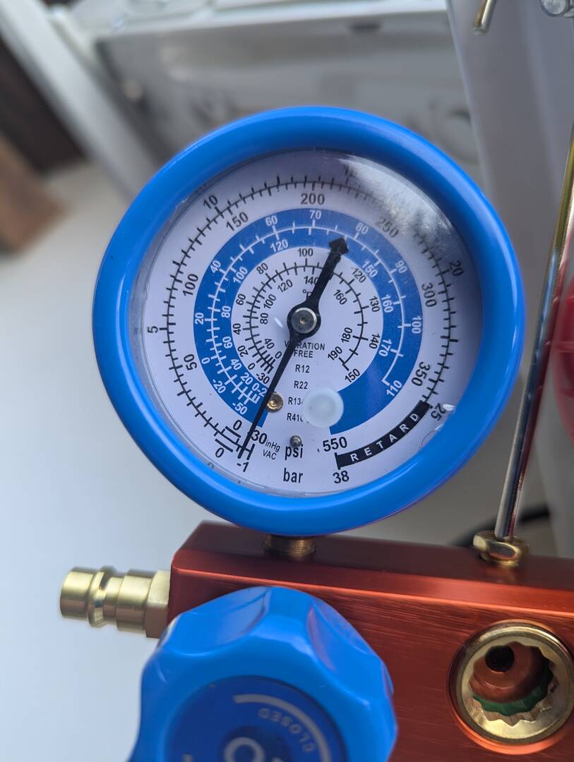

Bin gerade beim evakuieren und bilde mir ein hier hätten viele Berichtet bei -1 recht schnell zu landen und dann eben Stunde, oder gar länger, zu ziehen.
Komme nach 20 min nur auf den Stand am Foto. Passt das trotzdem?
kann man schlecht sagen. Vielleicht ist die Vakuumpumpe defekt, das Öl alt, die Leitungen undicht, das Messinstrument ungeeignet, da ungenau und nur Relativdruckanzeige.
Was zeigt es denn, wenn du die Pumpe an Niederdruck direkt anschliesst (Oder Niederdruck Anschluss an der Monteurhilfe mit passender Kappe verschliessen)?
Momentan könnte auch extrem viel Feuchtigkeit in den Leitungen/Luft sein.
OK, die Dinger dürften Müll sein. Dachte dieses Leih-Testo ist komplizierter, aber das ist zum Glück doch auch deppensicher.
Jetzt passt's?
Wie lange sollte ich ziehen?
Egal, habe Stunde gezogen und Skala am Testo hat sich nicht mehr bewegt.
