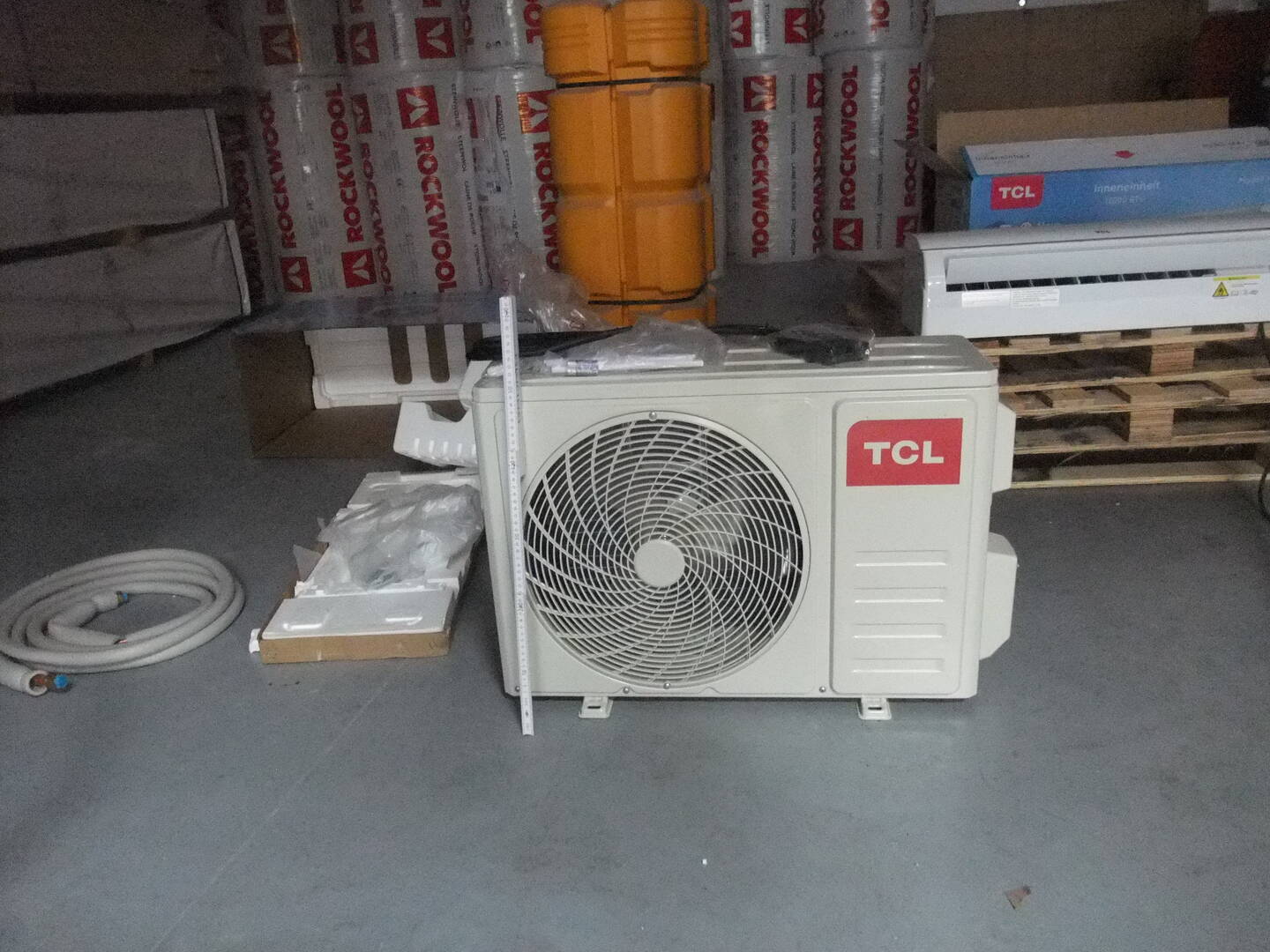

Habe ein 12000BTU Splitgerät mit 570gr R32 von TCL. Um nicht allzuviel falsch zu machen, möchte ich mich auf die mitgelieferten 5m Schnellkupplung beschränken. Das Teil hat wohl WLAN, ist Alexa kompatiable aber dafür gibt es nur eine generische Anleitung mit besch. automatischer Google Übersetzung. Zur Schnellkupplung ist gar nichts beschrieben außer daß man einen zugelassenen Fachbetrieb braucht. Daher mal meine Annahmen mit der Bitte um fachkundige Kontrolle:

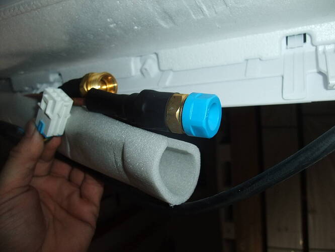

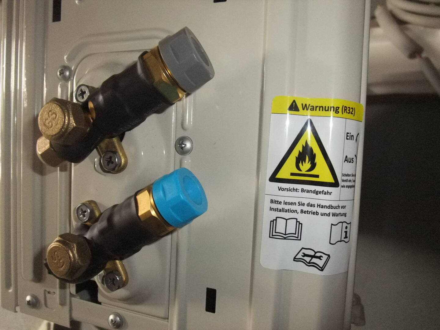

Hier mal Fotos der Innen und Ausseneinheit. Es sieht auch an der Inneneinheit so aus, als ob das hartgelötete Schnellverbinder sind. Damit sollte keine Luft mehr im Innengerät sein. Sogar der Elektrostecker ist AMP Mate&Lock und nur einzustecken. Am hinteren Rohr (leider unscharf) ist die graue Schutzkappe zum Foto abgenommen. An der Außeneinheit sind die Imbusschrauben mit einem Deckel aus Rotguss verschlossen. Wenn man dazu einen Dremo braucht (danke für den Hinweis), hat der wohl auch O-Ringe und eine Dichtfunktion weil die beweglichen Ventilschrauben auf Dauer nicht ganz dicht halten.
Die SW der Schnellkupplungen sind mit 24/26 offensichtlich ganz anders als bei den gebördelten Überwurfmuttern(?) weshalb ich mir bei den erforderlichen Drehmomenten unsicher bin. Auf dem Warnaufkleber sieht man die Drehrichtungen EIN und AUS was vermutlich wie das meiste Andere auch falsch übersetzt ist und für die Ventile AUF und ZU heissen soll.
Geschätzte Drehmomente:
Flüssigleitung: 15-20 Nm
Saugleitung: 30-35 Nm
Ventilkappe: 20 Nm
Gibt es andere Erfahrungswerte? Drehmo Griffe habe ich für diese Bereiche aber für die SW muß ich mir nach Gabeleinsätzen gucken weil die Stecknüsse da ja nicht passen. Kann ich aber vielleicht auch mit etwas Handgefühl abschätzen bzw. von einer nebenliengenden Schraube mit Nuss gefühlsmässig "umkopieren".

Das sieht sauber vorbereitet aus, wenn das alles schon bei Lieferung angeschraubt war. Bei der Inneneinheit sieht mir das nicht nach direktaufgelötete Quiick-Connect-Verbinder aus, die werden unter dem Schrumpfschlauch bestimmt an einen normalen Bördel angeschraubt sein.

Leider keine Quellen. Die in der generischen Beschreibung angegebenen Drehmomente beziehen sich offensichtlich auf Bördel. Vielleicht kann ich bei der kleinen Leitung etwas mehr anziehen. Ist schliesslich fast die gleiche SW.
Das Modell gibts in dem Shop noch immer. Auch größere und kleinere Modelle zu deutlich günstigerem Preis wie ich bezahlt habe. Allerdings nicht so günstig wie zur Zeit der Abverkäufe von R134a. Habe dieses Teil zur Corona Zeit gekauft wo es weit und breit das Einzig lieferbare Modell war. Die Preisentwicklung scheint ähnlich wie wie bei WR und Modulen.
hier sollen sie mit 50Nm angezogen werden.

Es scheint, als ob die Quick Connectoren einen deutlich höheren Drehmoment haben weil auch die SW größer ist um die O-Ringe und Dichtflächen im Innern unterzubringen. Im verlinkten PDF sieht man die SW 22 und 24. Mein Gerät hat 24 und 26. Letzteres ist vermutlich 1"

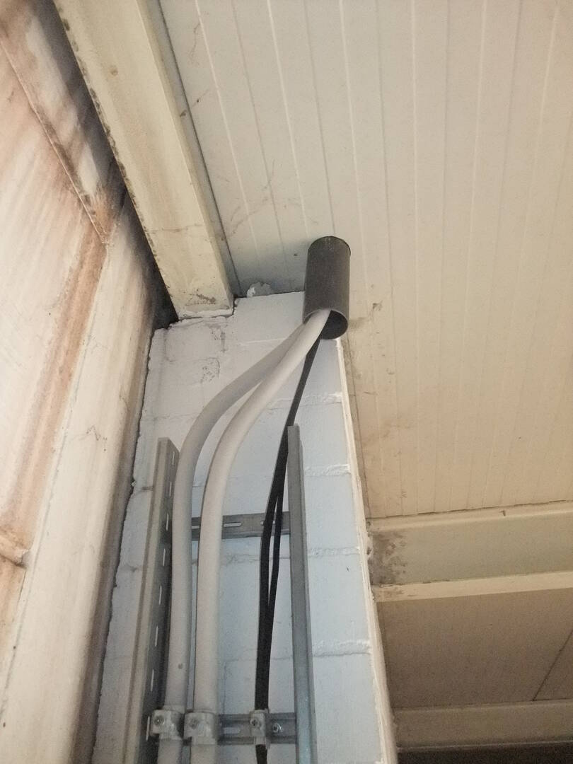

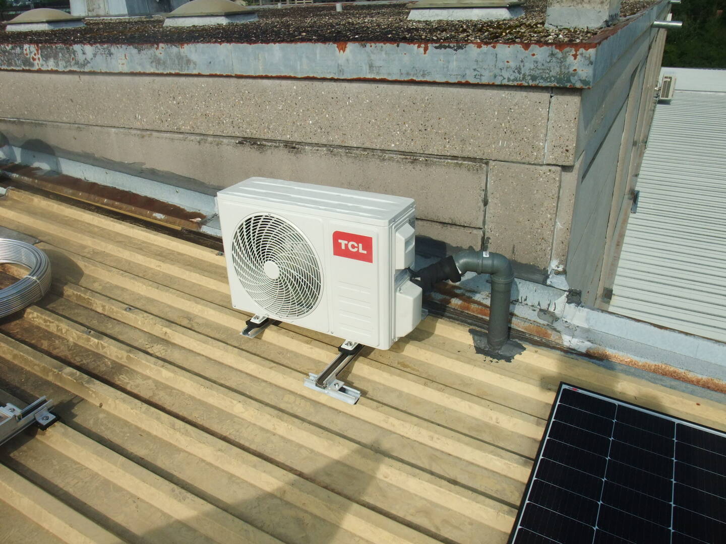

Die am Aussengerät zur Montage auf dem Trapezblech verwendeten Profile sind Reststücke von den Modulen. Das K2 Basic Rail und zum Ausgleichen der Dachschräge das K2 Single Rail mit dem K2 Climber. Die Dachdurchführung habe ich mit HT Rohr DN75 gemacht. Den rausstehenden Teil habe ich mit Schletter EPDM Band Nr. 973000 umwickelt. Das soll UV beständig sein was ich der mitgelieferten Schaumstoffisolierung des Rohrs nicht zutraue. Die HT Durchführung ist absichtlich auf der Hochsicke. Abdichtung mit ICOPAL von BMI. Das ist ein Zweikomponenten PMMA Flüssigkunststoff. Etwas Bedenken habe ich mit dem schnöde lackierten Stahlblechgehäuse von TCI. Da tippe ich mal daß dies in Kürze radikal zusammenrostet. Vielleicht bastle ich da noch ein Wetterdach? Der Blitzableiter wartet links aber auch schon auf den Anschluss.

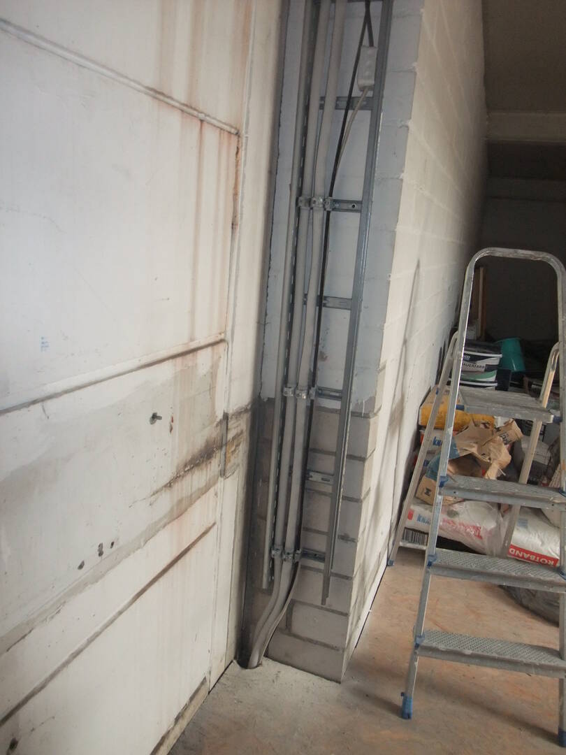

Unter dem Dach geht es weiter auf einer Kabelleiter der belgischen Vergokan. Die sind leider nicht so hübsch wie die alten Modelle und es ist besser sich sowas aus einem C-Profil plus Regalwinkel aus dem Baumarkt selbst zusammenzustellen. Die Halteklammern sind von Obo oder Niedax. Und ja - die Wand hätte man vorher vergipsen und streichen müssen. Zwei Sack Rotband liegen im Hintergrund schon bereit, gehören aber momentan zu den stagnierenden Projekten.

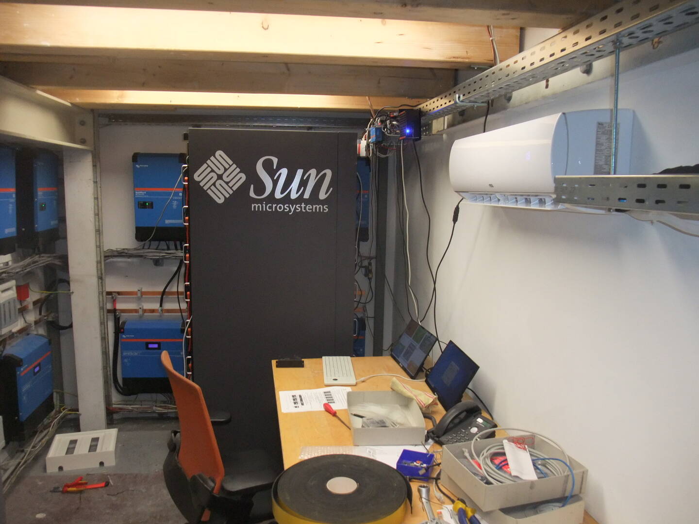

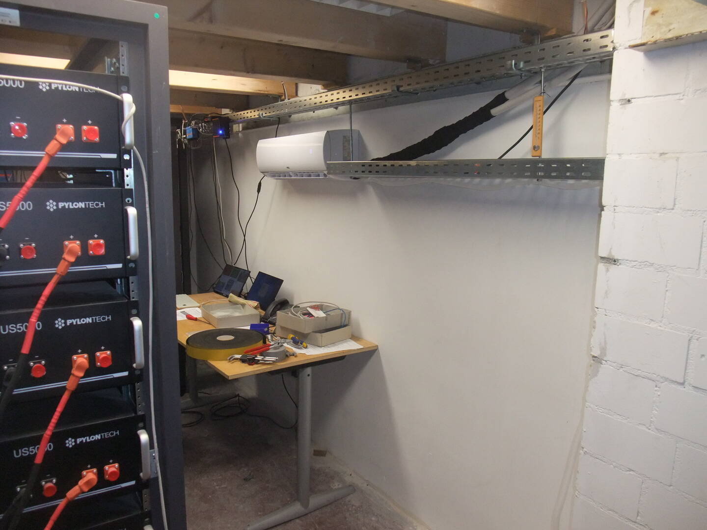

Beim Innengerät habe ich mich mit der Befestigungsposition etwas verpeilt. Es hängt nicht ganz im Wasser was den Kondensablauf etwas beeinträchtigt. Außerdem muß es weiter nach rechts damit die Kälterohre wie vorgesehen in der gesamten Länge auf der unteren Pritsche aufliegen können. Ansonsten moduliert der Inverter ziemlich früh auf 400 Watt ab. Die gefühlte Kälteleistung erscheint gut. Für den Abwasserschlauch muß ich noch einen Schlitz in den Betonboden fräsen. Bislang ist es eine Stolperfalle.
Am Aussengerät hört man Aussen nur ein ganz geringes Rauschen. Innen brummt es aber gewaltig weil der Trapezblech-Sandwich irgendwie in Resonanz gerät. Vielleicht noch mit einer Dämmmatte von innen bekleben Bislang stört das aber nicht wirklich.
Werde morgen mal die Multiplus aufdrehen, kräfig Leistung über die Akkus schieben und dazu die Temperaturen beobachten. Was mich etwas stört, daß ich noch nicht herausgefunden habe wie man die Ist-Temperatur ablesen kann. Die Fernsteuerung zeigt nur den Sollwert an.

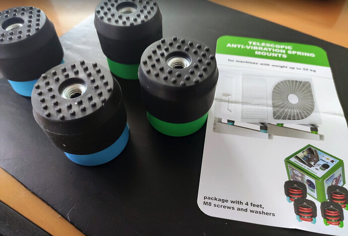

Ich bin auch gerade noch am "Entbrummen" meiner Dachmontage. Die normalen Silentblocks mit 55° und auch 45° Shorehärte haben nicht geholfen.
Habe nun spezielle Federdämpfer besorgt aber noch nicht installiert, bin aber zuversichtlich dass die nun etwas Ruhe reinbringen.
Sind jeweils 2 verschiedene Federhärten (Kompressorseite und Lüfterseite) und für Geräte zwischen 30 und 55kg. Kosten ca €60.- was ich aber für vertretbar halte. Qualität fühlt sich gut an.

Coole Teile. Bin gespannt, was die bringen. Hatte vor einem Jahr mich auch mal wund gesucht nach Federdämpfern, hatte aber auf dem deutschen Markt nichts gefunden.
Sind die gut gegen Abriss abgesichert? Also wenn man dran zieht, dass da nichts auseinanderfällt? Wäre wichtig, wenn die Anlage auf dem Dach oder hoch an der Fassade installiert ist.
60 Euro halte ich auch noch für vertretbar, wenn man damit wirklich schwierige Körperschallprobleme in den Griff bekommt.
