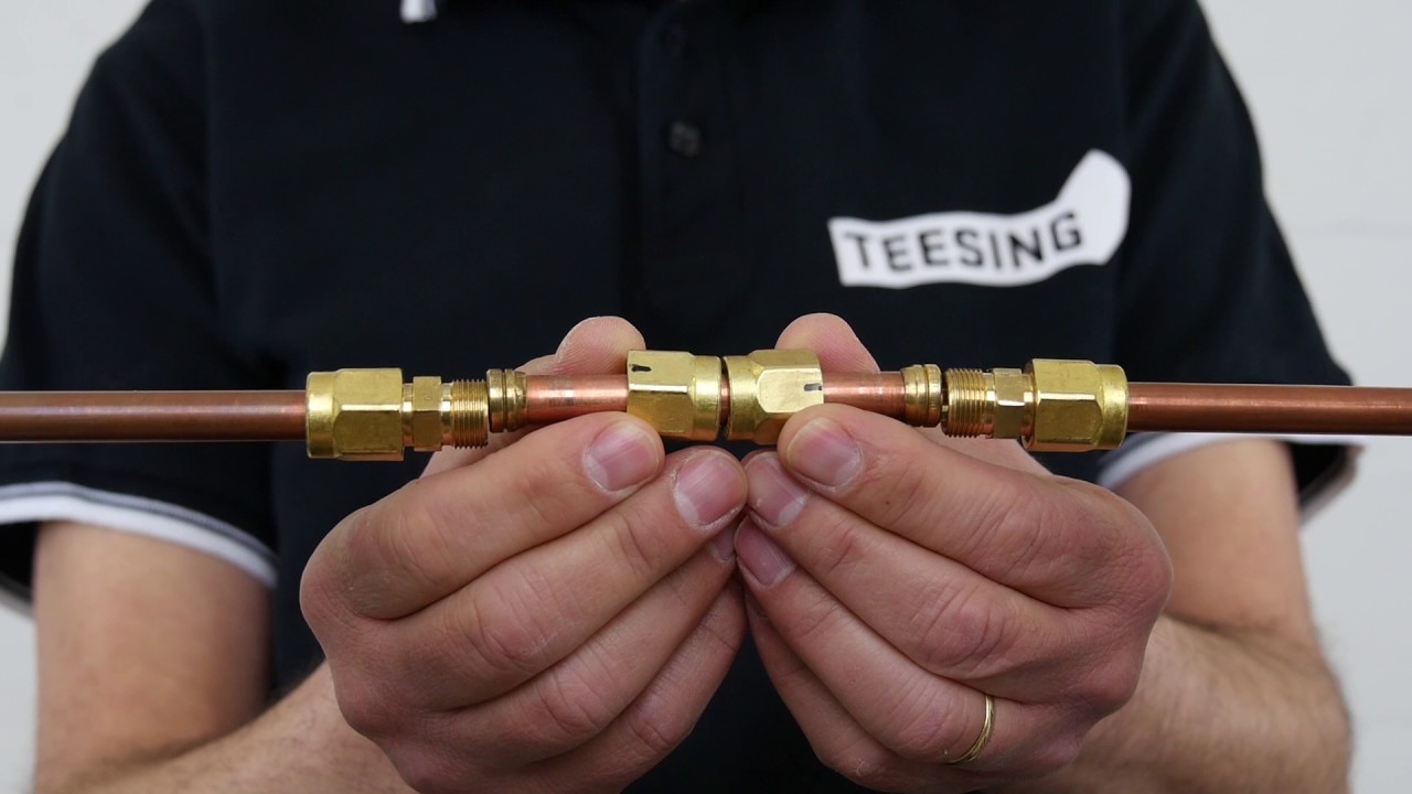

Die Armacell Flare Fittings gibt es bei ebay sogar komplett fertig an Leitungen schon dran. Obwohl ich meine Fähigkeiten schon so einschätzen würde, das ordentlich hinzubekommen. an den 100€ für die Einschlagdorne soll es auch nicht scheitern, vielleicht kann ich die ja dann kostenlos an andere Forenmitglieder verleihen.

Ich hatte angenommen, dass die sich so vorbereiten lassen wie diese hier von Serto. Sehen zumindest genau so aus.
Da wird ein Gewindestück in den Schraubstock gespannt und es darauf verpresst. Danach hat man dann eine fertiges Stück, was am Anschlussgewinde der Geräte verwendet werden kann.

Zu den vormontierten Leitungen gab es dann wohl ein Missverständnis - ich hatte geschrieben, dass es so etwas sogar gibt, ich das aber selbst hinbekomme. Obwohl bei dem ebay Angebot im Text unten dann doch steht, dass sie nur lose beiliegen.
Trotzdem erscheint es mir anhand des Serto Videos doch so, als wäre es grundsätzlich möglich, die Fittinge vorzumontieren und dann vor Ort nur noch die 1/4 Umdrehung zu benötigen. Oder ist Armacell und Serto dann doch wieder etwas grundverschiedenes? Ich muß sagen, dass mich die heftige Reaktion von @Ulli etwas erschreckt hat...
Sollte identisch sein bzw. Armacell kauft recht wahrscheinlich bei Serto.
Und ja, wie im Video gezeigt, durchaus vorstellbar, die vorzumontieren. Aber eher unüblich, hab ich zumindest so noch nicht gesehen.
Jetzt bin ich der Erschrecker :grinning:. Na, was dort im Video gezeigt wird, ist irgendeine Verschraubung von Serto und nicht die für den Kältebereich auf eben diese SAE-Stutzen-Verbindung. Das Stützrohr fehlt dort auch. Das ist dann eine Methode, wo es schnell gehen soll und nicht so auf Dichtigkeit ankommt. Bei einer Vormontage wird das unnötig geschwächt. Wenn es z.B. für Erdgas ist, kann man es so machen mit der Vormontage. Dort spielt es keine Rolle, ob es 100%ig dicht ist, oder doch im Jahr 1 oder 10 Liter Gas dort austreten, kommt ja immer was nach und ist es kein geschlossenes System, was geleert wird.
Wenn Du es dicht haben willst, halte Dich an die Montageanleitung von Serto, die der Armacell Verpackung beiliegt oder such sie Dir im Internet oder hier im Forum. Dann hast Du die richtige. Hier im Forum gibt es auch ein Filmchen, wie es gemacht wird. Ich glaube, @Win hat es mal eingestellt.
