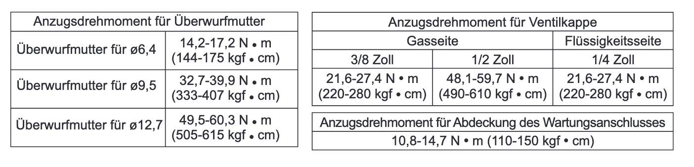

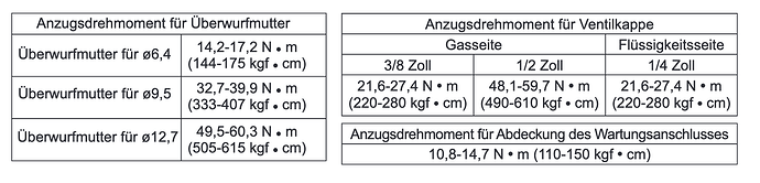

@Win: Weißt du noch, welche 22 Nm du damals meintest? Rothenberger schreibt ja 18 Nm, Daikin in ihrer Installationsanleitung für den 1/4"-Bördel 14,2-17,2 Nm. Insofern denke ich, dass ich den Rothenberger knapp unter 18 Nm einstellen sollte.
Dass die aber sogar ein Drehmoment für die Ventilklappe und den Wartungsanschluss angeben hat mich etwas überrascht... Ich hätte das jetzt einfach mit der Hand zugeschraubt (zumal ich beim Rothenberger diese Werte ja auch nur geschätzt einstellen kann.)
an der Ventilkappe/Serviceportkappe kann es genauso gut lecken, wenn die Spindel des Serviceventils undicht wird. Daher sind das auch keine optionalen Staubstutzkappen aus Kunststoff, die man nur locker draufen schraubt, damit sie nicht abfallen.
Mit der Angabe des Drehmoments verhindert man auch, dass es zu locker=undicht oder zu fest = abgerissen/angezogen wird.
Die 18 Nm werden typisch angegeben, drüber nie, etwas drunter findet man auch öfters mal, wie ja auch bei Daikin. Ich hab mit 18 Nm angezogen. Bei 3/8 typisch 42 Nm, so gibt es auch Rothenberger an.
Ich mache es übrigens schrittweise. Stelle erstmal auf 10Nm bei 1/4 Zoll. Und dann erst auf 18 Nm. Von 10Nm auf 18Nm beobachte ich auch, wie weit ich da noch drehe. Typisch nur noch 45-90 Grad. Wenn mehr, werde ich misstrauisch.
Mit den Kappen wurde ja schon geschrieben, die müssen auch dichten, weil das Ventil am Serviceport ja z.B. ein normales Autoventil ist und das nie 100% dicht ist. Hat ja auch nur eine Gummidichtung.
Ich würde auch Nylog bei den Kappen auf die Dichtfläche auftragen.
Ich muss mich korrigieren, nach nochmaligem Lesen der Anleitung habe ich die Einstellungsmöglichkeiten verstanden: "Für von den festgelegten Werten abweichende Werte kann ein Referenzwert [also die Werte, die auf der Skala sind] genommen und das Anzugsmoment unter Drehung des Drehgriffs erhöht oder verringert werden. Jede Markierung entspricht einem Unterschied von 10 kg x cm (1 Nm)."

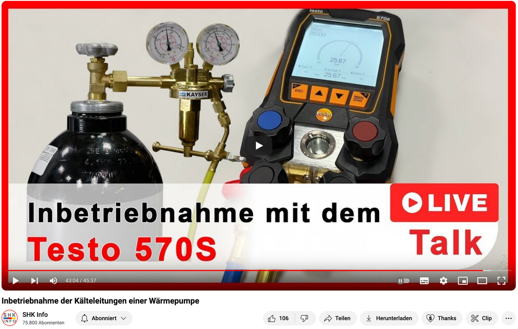

Ich denke, folgendes passt ebenfalls am ehesten in diesen Thread: Bin auf YouTube über ein schönes Video "Inbetriebnahme der Kälteleitungen einer Wärmepumpe" vom Kanal SKH Info gestoßen.
Ist natürlich ein Werbevideo für Testo-Geräte, beschreibt aber in meinen Augen wirklich gut das Abdrücken, Entlüfen, Schnüffeln, usw.

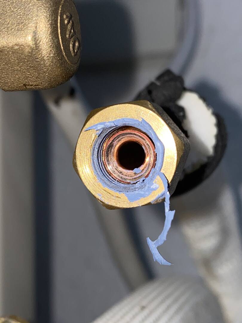

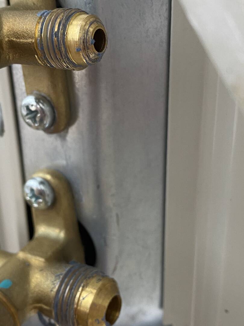

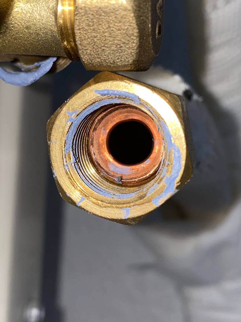

Ohjemine, hier etwas aus der Rubrik, was man nicht so gerne sieht:
Die Anlage hatte letztes Jahr ein Kältetechniker für mich angeschlossen. Habe heute nach dem Abpumpen die Kältemittelleitungen gelöst, da ich die Kältemittelleitung verlängern möchte (die Verbindung zum Gebäude ist zu kurz, so dass starke Vibrationen übertragen werden). Nicht nur die ganze Bördelmutter und der Anschluss ist mit Leak Lock verschmiert, sondern auch die Bördelfläche. Also am Ende der Mutter hätte ich das ja noch okay gefunden, aber so? Und der Bördel selbst sieht aus, als wurde er vor dem Bördeln überhaupt nicht oder sehr schlecht entgratet. Vielleicht hat er auch deswegen das Zeug draufgeschmiert. Dicht war es übrigens, zumindest hat mein Schnüffler nichts detektiert.
Naja, ich habe jetzt neue (sehr schön glänzende) Bördel gesetzt und werde beim Zusammenschrauben Nylog Blue verwenden.
Wie würdet ihr den Anschluss am AG reinigen? Ist Bremsenreiniger okay?
Oh je, auf der Bördelfläche sollte das nicht landen, auf dem Gewinde darf es sein, macht hier aber kaum Sinn. Ist eher was für den Zwischenraum Bördelmutter und Rohr auf der Rückseite der Bördelmutter.
Das Zeug dürfte Silikon sein. Das bekommst du nicht gut runter mit Lösemitteln. Aceton geht vermutlich noch am besten und dann mechanisch, also mit fusselfreien Lappen gut rubbeln. Im Baumarkt gibt es auch "Silikonentferner", könnte auch funktionieren. Besser als Aceton ist das nach meiner Erfahrung aber nicht.

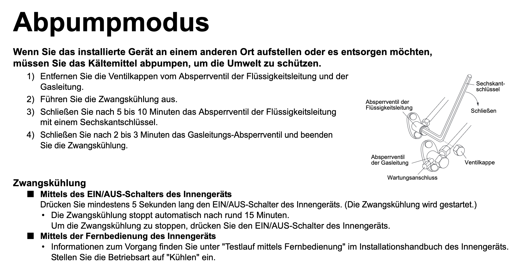

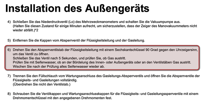

Aber noch eine andere Frage: Wie würde man den theoretisch vorgehen, wenn nach der Druckprüfung und anschließendem Evakuieren bei der Gasaustrittsprüfung (Flüßigkeitsleitung für 5s um 90° öffnen) der Schnüffler etwas detektiert?
Für das Abpumpen soll ja zunächst eine Zwangskühlung vorgenommen werden, bevor die Flüßigkeitsleitung wieder geschlossen wird. Aber in diesem Szenario ist die Leitung ja schon zu.
Weiter steht in die Anleitung "Öffnen Sie nach Abschluss der Leitungsarbeiten (nach der Überprüfung auf austretendes Gas) die Absperrventile, da es
andernfalls zu einer Beschädigung des Verdichters kommen kann.", was ebenfalls darauf hindeutet, dass man das Gerät nicht ohne offene Ventile starten sollte.
Wie viel Prozent des Kältemittel ist denn in der Leitung nach einer 5s-Öffnung auf 90°?
Einfach Zwangskühlen einschalten und dann eben bei Punkt 4 starten.
Ich meine irgendwo was zu den Kompressoren gelesen zu haben, dass die nicht (dauerhaft) als Unterdruckpumpen auf der Saugseite misbraucht werden sollen.
Da hier nichts näher spezifiert ist und kein Manometer zur Kontrolle angeschlossen werden soll, scheinen die 2...3 Minuten nicht schädlich zu sein.
Okay, das hätte ich jetzt intuitiv auch so vermutet, aber dann frage ich mich, warum der Abpumpprozess nicht generell so formuliert ist. Also einfach Flüssigkeitsleitung zumachen und Zwangskühlung aktivieren. Das 10min Laufenlassen im Betrieb muss ja irgendeine Funktion haben.
Was in 90% der Fälle hilft: Bördelmutter etwas nachziehen und die Anlage ist dicht. Da brauchst du also nicht wieder abzupumpen.
Spekulation: es soll mögliches Öl aus dem IG zurücktransportiert werden.
Da in den 5s aber kaum bis gar kein Öl in das IG gelangen sollte, würde ich darauf verzichten, erst alles für 10 Minuten laufen zu lassen, zumal in dem Szenario ja mindestens eine Bördelung undicht ist.
