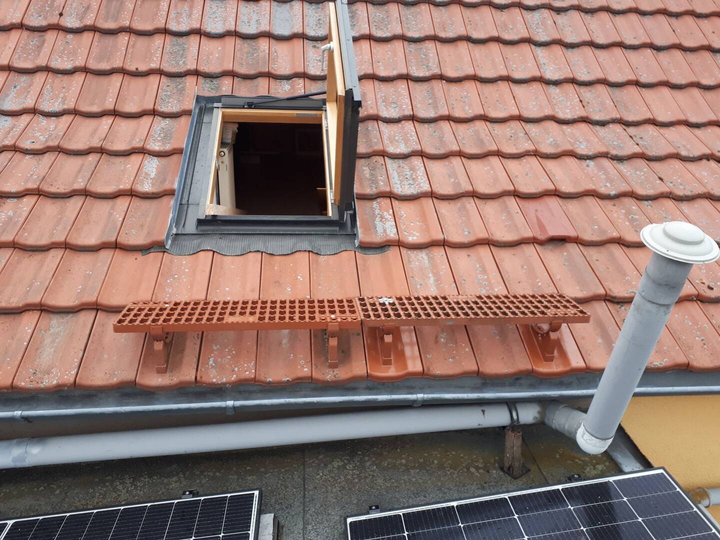

Erstmal herzlichen Dank für die tollen Bilder. Die sind wirklich hilfreich. Auch meine geplante Splitanlage wird auf dem Dach auf einem Dachtrittrost befestigt.
Handelt sich um das Außengerät Mitsubishi SCM41ZS mit drei Innengeräten. Ich wollte dich fragen, wie deine Erfahrungen sind mit den Vibrationen mit den von dir verwendeten Schwingungsdämpfer von Gummikpuffer-Wagner 40x40 M8 Shore 45?
Oder es hat einer aus dem Forum hier bereits Erfahrung mit diesen Dämpfern bei Dachmontage auf so einen Dachtrittrost.
Ich will die auch bestellen und hoffen, dass das was bringt.
lala100
Ich würde noch eine Absturzsicherung montieren, weil bei den Puffern durchaus die Möglichkeit besteht, dass die mal abreißen.
Hallo Win,
wie soll die Absturzsicherung aussehen? Habe da keinerlei Vorstellung. Kann man das bestellen? Die Installation wird von einer Firma durchgeführt. Vielleicht haben die soetwas mit dabei. Ich habe die Dämpfer selber bestellt, da die Firma solche Dämpfer nicht im Portfolia hat.
Fertig gibts da glaube ich nichts. Ich hab meine mit 5mm Edelstahlseil gesichert. Bei dir reicht ja ein kurzes Stück zwischen Anlage und Tritt. Unter dem Kompressor gibts zwischen Halterung und Bodenblech meist eine Stelle, wo man ein Seil durchziehen kann.
Alles klar. Danke für den Tipp. Werde ich der Firma so mitteilen, dass sie ein kurzes Edelstahlseil befestigen.

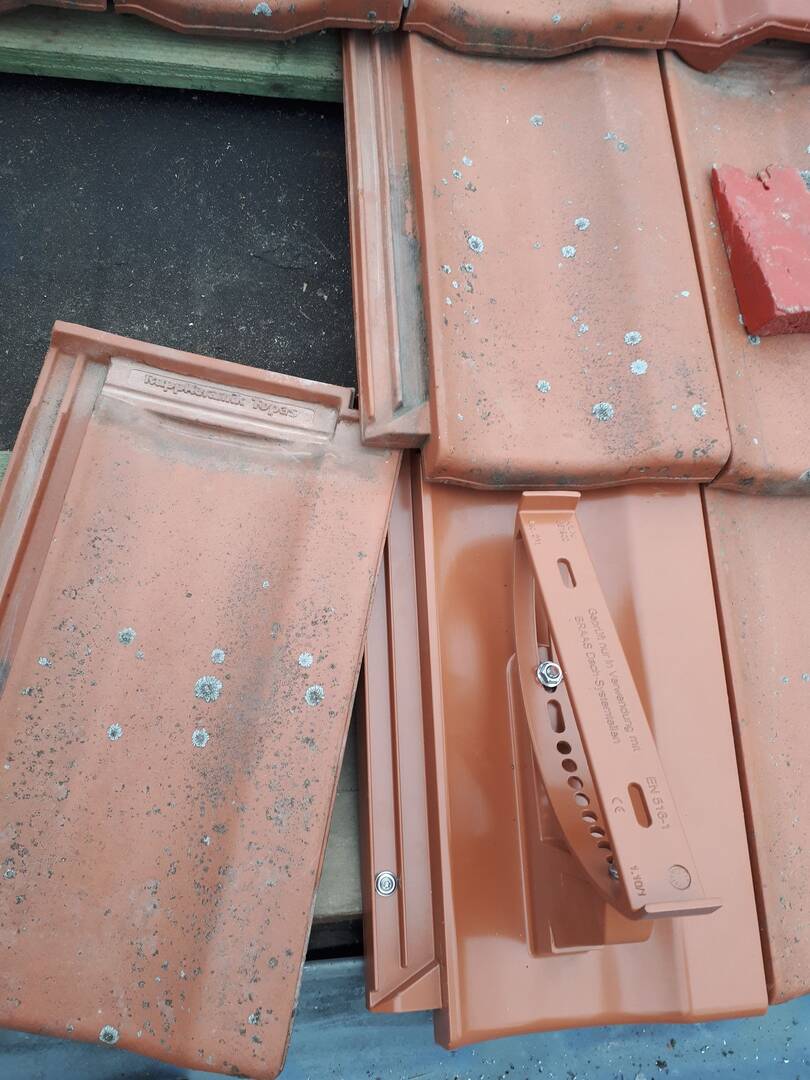

Ich bin mit den Dämpfern voll zufrieden. Schlafe auch direkt in dem Raum auf desen Dach die Split steht.
Allerdings macht das Dach bei uns unten einen Knick und ist da etwas flacher. Innen ist es dann hinter dem Drempel.

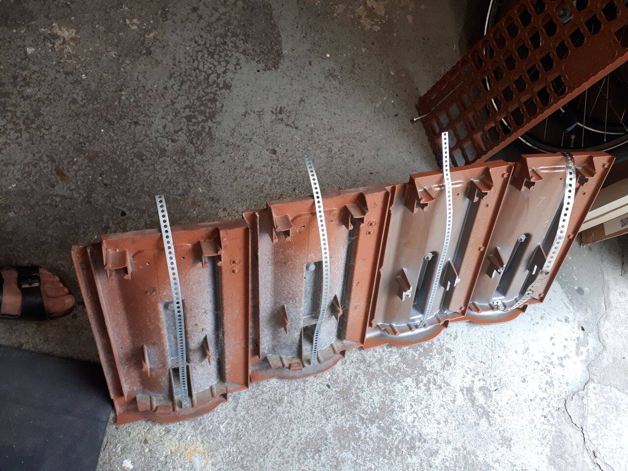

Ich würde noch empfehlen mindestens eine Dachlatte zusätzlich unter die Alu-Ziegel vom Dachtrittrost zu setzen als Verstärkung oder Lastverteilung.
Meine Alu-Ziegel hatten an der oberen Auflage 2 Löcher. Dort habe ich sie mit 2 Spenglerschrauben mit der Dachlatte verschraubt
Löcher sieht man hier:
Unten habe ich auch noch 1 Loch zusätzliches Loch gebohrt um den Alu-Ziegel noch mal unten etwas zu fixieren.
Bei mir war es allerdings die unterste Ziegelreihe so das ich dort die untere Schraube in die Keilbohle ging.
Die Schrauben würde ich auf alle Fälle empfehlen da ja dann das AG wenn es auf dem Tritt montiert ist schon eine gewisse Höhe hat und da dann der Wind ggf. die Konstruktion aus dem Dach reisen könnte.
Absturz kann bei mir nicht passieren da direkt drunter ein Flachdach ist.
Wenn du noch zusätzlich nach oben etwas verspannen oder sichern willst. Bei unserem Dachpfannensystem gibt es da auch Alu-Ziegel für Schneefanggitter. Da 2 Stück davon oberhalb gesetzt. Dort könnte man gut ein Drahtseil hin verspannen.
Mal schauen, evtl. setze ich noch eine 2. Außeneinheit auf einen 2. Dachtritt auf der anderen Seite vom Dachausstiegsfenster hin.
Wenn du noch Fragen hast kannst dich auch noch mal melden.

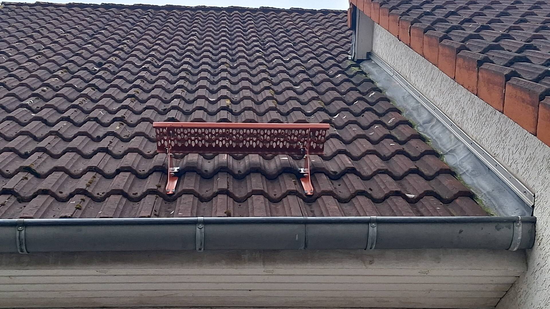

Bei mir hat der Dachdecker ein Dachtrittrost genommen, dass an den Dachlatten eingehängt wird und die normale Dachpfanne wieder zurückgeschoben werden kann. Ich habe Dachpfannen (Braas, altdeutsche Pfanne), für die es leider kein passendes Zubehör mehr gibt. Das Rost ist auch soweit unten, dass es gerade mal in der zweiten Pfannenreihe oberhalb der Regenrinne hängt. Also steht das AG quasi noch am Dachüberhang. Darüber befindet sich das Schlafzimmer und rechts davon das Badezimmer. Sollte also weit genug weg sein.
Wie ich da dann noch eine Absturzsicherung anbringen lassen kann, muss ich mal sehen. Win meinte, ein Edelstahlseil zusätzlich an das Rost befestigen. Außerdem hat er auch mal einen Thread zu Wetterschutzüberdachungen für AGs gestartet. Er ist ja immer sehr rührig, der gute,..![]()
Wäre auch mal eine Überlegung wert. Wie man dass bei einer Dachmontage hinkriegt, da muss ich mir auch erst mal Gedanken machen.
Die Dämpfer sind schon bestellt. ![]()
Gruß lala100
Wenn du ein Seil an der Anlage anbringst, kannst du auch durch eine Pfanne zu einer Dachlatte gehen. Das ist sicherer.
Bei Dachmontage hab ich schon einige gesehen, die die Anlage in der gleichen Farbe wie die Pfannen streichen. Dann fällt die nur wenig auf.
gibt es offizielle Vorschriften, wie so Dachaufbauten zu sichern sind bzw. ob das überhaupt zulässig ist?
30-40kg AG an einer einzigen Dachlatte festgetüdelt muss nicht unbedingt halten.
Dachhaken werden auch nicht einfach nur an einer Dachlatte festgeschraubt. Gleiches dürfte für Tritte gelten.
