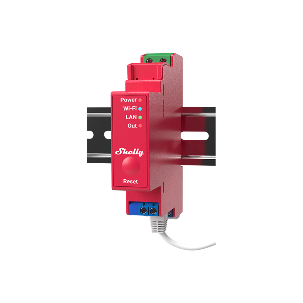

Meine zwei Perfera-Singlesplits werden zeitnah installiert und ich würde gerne separat den Stromverbrauch tracken.
Die Anlagen werden an den Keller-Etagen-Stromzwischenverteiler angeschlossen.
Welchen Shelly kann ich denn dafür nehmen und wo würde ich die anschließen?
Danke!
Schaltkontakte brauchst du keine, da reicht der Plus PM Mini:
Wenn Hutschiene und/oder auch LAN-Anschluss, dann den Shelly Pro 1PM:
Wenn genug Platz auf der Hutschiene ist, einen Eastron SDM72DM. Dazu ein Hutschienennetzteil 12V und einen Modbus-TCP Adapter. Spätestens beim zweiten Shelly hat man die Mehrkosten raus und könnte sogar noch eine dritte Leitung überwachen.
Und wie gehts dann weiter, dass man auf einer App seinen Verbrauch sehen kann?
@win
Die Möglichkeiten sind vielfältig. Daten periodisch auslesen und an einen MQTT-Broker schicken oder in eine Datenbank schreiben, Home Automation mit Modbus-Client, ...
Wer nur Shelly hat und die Shelly-App benutzen möchte, für den ist das sicher nichts. Wer so oder so Richtung Smarthome denkt, der könnte Alternativen in Betracht ziehen.
