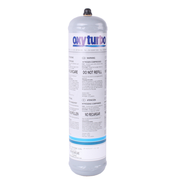

@alexx: Und für wie viele Installationen bzw. Meter Rohrleitung reicht so eine Flasche? Ich finde 50 EUR jetzt ehrlich gesagt nicht wenig... (war mir nicht bewusst, wie teuer sowas ist) Und wäre nicht Propangas, was ich für den Grill hier eh rumstehen habe, zum Abdrücken auch okay? Ist in der Midea R290 ja auch drin. Oder habe ich einen Denkfehler? Wobei man dann vermutlich wieder eine spezielle Vakuumpumpe bräuchte.
EDIT: Okay, wie ich gerade lese, ist der Druck in einer Propangasflasche fürn Grill wohl nur bei so 7-8 Bar.

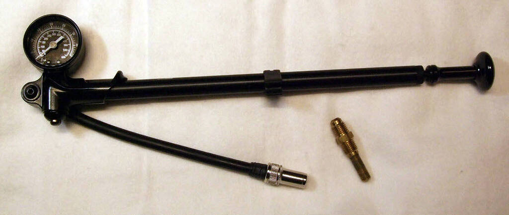

Wenn es billig sein soll mit dem Drucktest, nimm doch einfach eine Handpumpe. Mit der bekommst du 20-30 bar hin.
Mit Propan abdrücken, da würde ich dringend von abraten. Viel zu gefährlich, wenn da was schief geht.
Gute Idee, 78% Stickstoff reichen mir aus ;-). Und da ich ja eh vor habe, gewissenhaft und lange zu evakuieren, sollte das passen. Kannst du in der Anleitung noch ein Foto von deinem Autoventil-SAE-Adapter ergänzen?

Wenn günstig, Luftballongas 30€ aus dem Baumarkt. Achte auf 1/4“ Anschluß. Hatte bei mir gestern 28bar auf der Flasche, an der Anlage waren noch 23bar übrig. Oder Druckminderer besorgen, 1ltr. Einweg Stickstofflasche 23€ mit Gewindeadapter 10€ kaufen. Dann gibt es genug Druck (Druckanzeige über 80bar). Damit gestern auch noch meine Anlage mit 32bar auf Dichtigkeit getestet. Doppelt gemoppelt, schon klar. Und mit dem Stickstoff kannst Du noch das Vakuum brechen um Restfeuchte aus der Anlage zu bekommen (habe ich hier im Forum gelernt). Und 1Flasche sollte ausreichen, um mehrmals das Spielchen durchzuführen.

wäre das dann sowas?
Schließe ich das dann an die Monteurhilfe an - anstelle der V-Pumpe?
