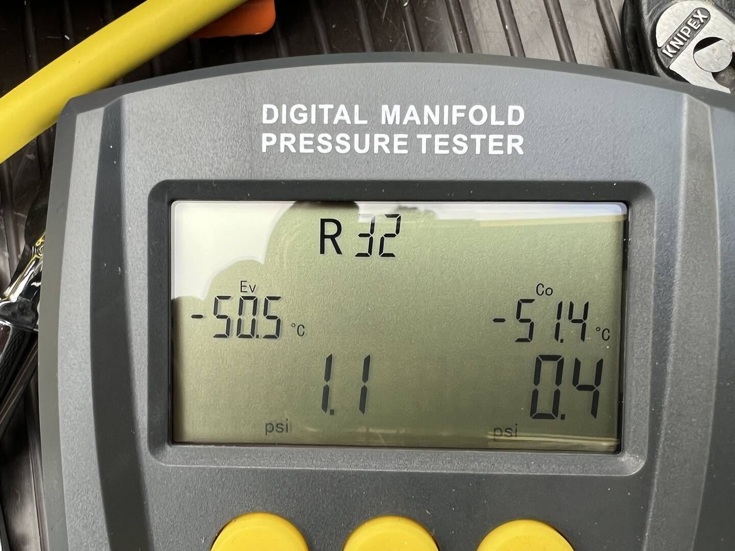

Bin beim Evakuieren, aber der Druck steigt, während die Pumpe läuft, langsam an, von 0,9 nun auf 1,7 PSI bei ca 1002 Pascal Umgebungsdruck
Mache ich was falsch?

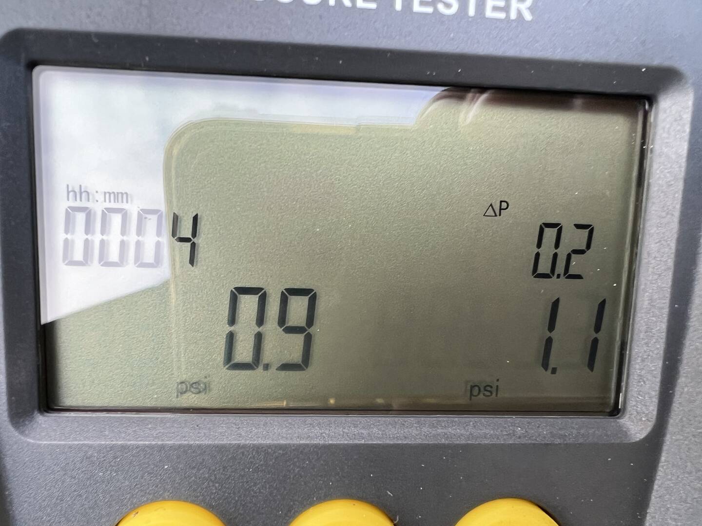

Beim Leak Test zeigt er mir ein Delta von 0,2 P an.
Scheint also noch wo was undicht zu sein
Mit so einer Monteureinheit kann man nur schätzen, die Auflösung reicht einfach nicht aus. 1,1 psi wären ja 69 mbar, als weit weg von dem, wo du hinkommen musst. Bei einer einstufigen Pumpe solltest du auf 50 Pa runter kommen, das wären 0,5 mbar oder 0,007 psi.
Wenn die Pumpe läuft und der Druck steigt, stimmt grundsätzlich was nicht. Zumindest nicht in dem Druckbereich von 1-2 psi. Wie lange ist die denn gelaufen? Und wie genau war der Verlauf, also wann ist es wieder angestiegen?
Nachtrag: Scheint ja so ein Gerät zu sein:
Da steht, dass das Teil nur relativen Druck misst, keinen absoluten. Das ist also im tiefen Vakuumbereich kaum aussagekräftig, weil der Luftdruck noch mit reinspielt. Steigt der Luftdruck, steigt auch deine Anzeige des Drucks, obwohl du absolut gesehen immer noch am gleichen Punkt bist.

Du musst da eine Entscheidung treffen, was du willst. Mit Monteurhilfe, ob Analog oder Digital ist die Sache ein Blindflug. Man kann damit maximal sagen, ob man irgendwo unter 100 mbar gekommen ist. Bei der digitalen vielleicht noch unter 20 mbar. Weil es aber so darauf ankommt, unterhalb des Dampfdruckes von Wasser zu kommen und der unter den 20mbar liegt, bleibt es ein Blindflug. Da kannst du dann nur hoffen, dass die Pumpe richtig funktioniert und deine Schläuche und Verbindungen alle dicht sind. Es bleibt alles in allem ein riskantes Vorgehen.
Wenn du es genau wissen willst, brauchst du ein Testo 552 oder ein ähnliches digitales Absolut-Vakuummeter. Da kannst du echt Aussagen treffen, ob du das Vakuum erreicht hast, was man braucht.
Eine Dichtheitstest bekommst du mit deiner Monteurhilfe vielleicht noch hin. Da würde ich aber dann lange Zeiträume beobachten, eher so 24 Stunden. Und dann immer auch in Betracht ziehen, dass die Schläuche undicht sein können oder die Verschraubungen. Dichtheitstest würde ich zusätzlich mit Überdruck machen, weil du dann auch mit Lecksuchspray suchen kannst.
Und ja, es gibt genug Leute, die machen es im Blindflug ohne Testo 552.
Normal nimmt der Druck immer weiter ab. Dass er wieder hoch geht, ist mir erstmal nicht erklärlich.
