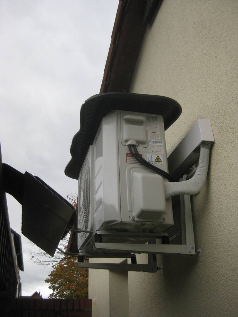

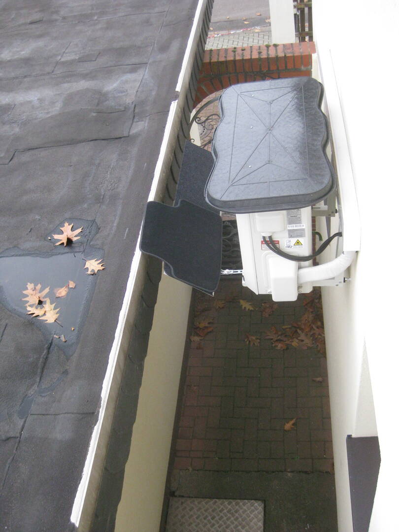

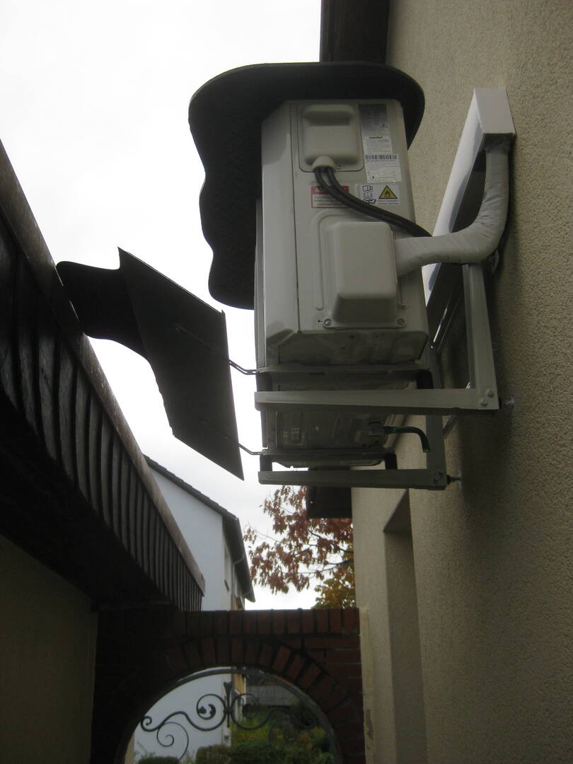

Hier ein Foto, wie es mit der Abtropfwanne aussieht.
Der Windabweiser vorn am Außengerät funktioniert 100%ig was die Luftführung anbelangt. Allerdings prallen bei Regen die Wassertropfen so auf die Schräge, das sie zum Gerät hin abprallen und verteilen. Dann landet das Wasser am, oder durch die Lüfteröffnung im Gerät. Nun probiere ich mit verschiedenen Materialien, also Fußmatten, mit unterschiedlich feinen bzw. groben Stoffen, wie das Spritzverhalten ist, wenn die Tropfen darauf prallen.
Hallo @sebbil,
so schnell bin ich nun doch nicht. Die Schale liegt da seit gestern nur lose auf dem Gerät. Ist noch nicht befestigt.
Danke für den Hinweiß. Wie meinst Du das mit dem Kiemen Blech, als Ersatz für das schräge Luftleitblech oder direkt vor dem Außengerät? Am besten wäre ein Luftleitgitter mit ausreichendem Durchlass direkt am Gerät. Misubishi Electric hat das als Zubehör für die Wärmepumpen. Je nachdem, wie man es anschraubt, geht der Luftstrom nach seitlich, oben oder unten. Sind leider zu groß oder es sind keine Maße angegeben.
Wenn man mit Werkzeug dafür ausgerüstet ist, kann man es auch selbst als Vorsatz bauen. Die originale Golffußmatte in Velours Art auf dem schrägen Alublech fängt die Tropfen recht gut ab und es spritzt kaum noch. Ich werde mir diese Zuschneiden.
Was man noch etwas beachten sollte: Wie das Geräuschverhalten sich verändert, wenn man direkt auf das Außengerät was schraubt. Nicht das es da unschöne Überraschungen mit neuen Vibrationen gibt.
Ich hab mir gestern noch Stegplatte in 10mm bestellt. Mal schauen, wie das funktioniert.

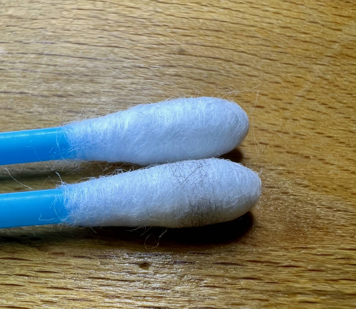

Wie soll man Kältemittelleitungen reinigen?
Habe 1/4 und 3/8 Kältemittellleitungen bekommen und mir ist aufgefallen, dass sie von drinnen irgendwie "schmutzig" wirken.
Wenn um einige Milligramm Luft oder Feuchtigkeit so ein Bohai gemacht wird, sollte man dann nicht auch auf möglichst saubere Kältemittellleitungen achten?
Wie kann man die Leitungen reinigen? Mit Bremsflüssigkeitsreiniger? Oder Durchspülen? Aber wie?
Oder ist das gar nicht notwendig?
Bin mit Ohrreinigern so ca. 6 cm drin gewesen und wenn auf 6 Zentimetern der Dreck so auffällig ist, wie verhält es sich erst auf 3 Meter?
Ich kann mir gut vorstellen, dass da noch ein Filter im Außengerät ist, der solche Produktionsrückstände auffängt. Ich blase die sicherheitshalber nur mit Druckluft durch. Also 8 bis 10 Bar.
Bei Autos z.B., hat die Klimaanlage einen Filtertrockner. Wärmepumpen habe den auch.

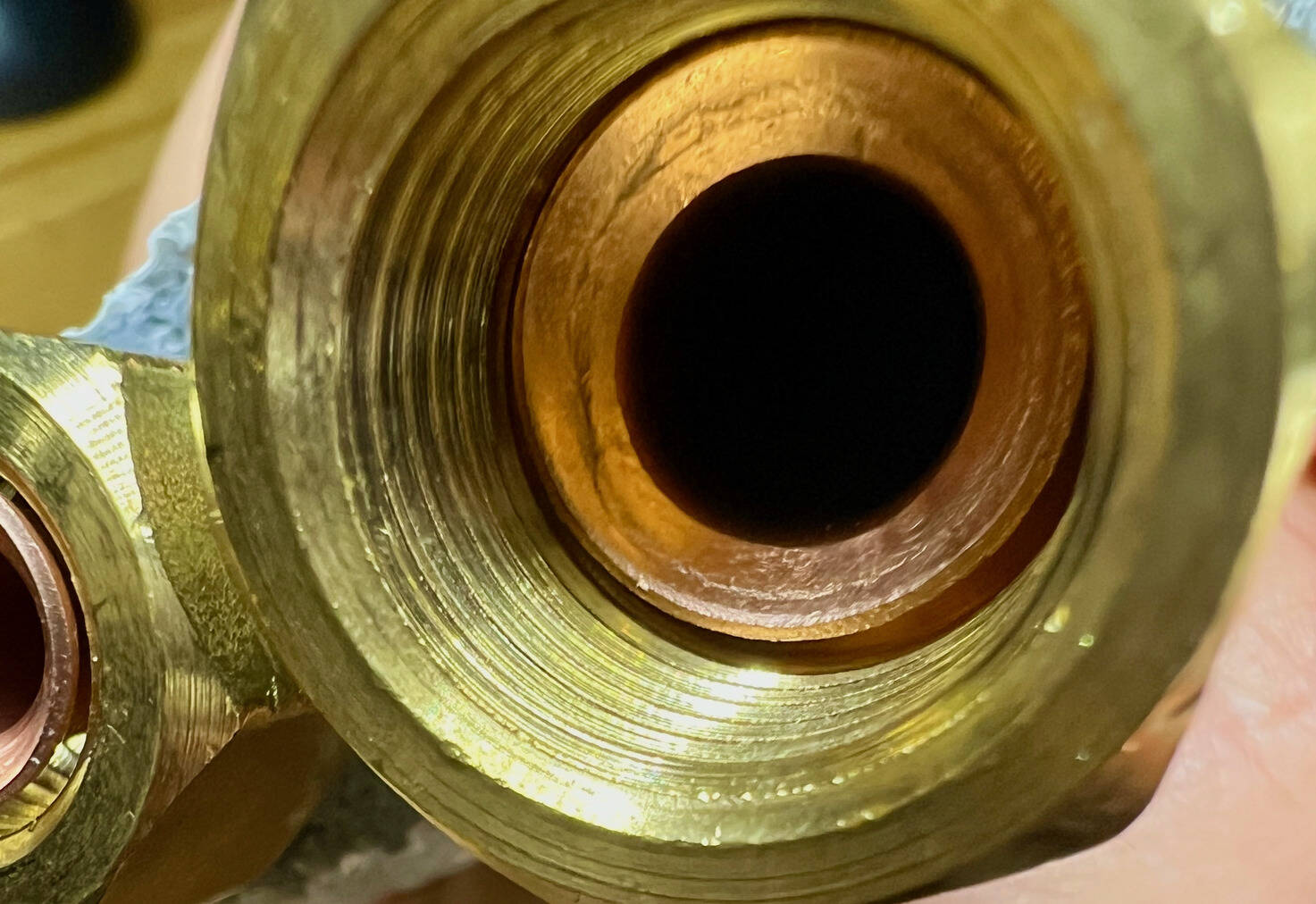

Ist mir bisher nicht aufgefallen, dass die verschmutzt waren. Was hast du für einen Hersteller? Waren das vorgebördelte Leitungen? Waren Plastik-Endkappen drauf, wenn vorgebördelt?
Der Bördel sieht übrigens nicht gut aus, sollte eine spiegelnde Oberfläche sein und nicht so eine Kraterlandschaft.
Bei Ohrreinigern muss man vorsichtig sein, die fusseln ganz schnell. Eine Fussel auf dem Bördel und der wird nicht mehr dicht.
Das sind vorgebördelte Leitungen von FrigoLine.
Wollte die eigentlich nicht selber bördeln weil ich dachte dass professionell vorgebördelte Leitungen besser sind. Muss das noch mal überdenken...
Mit den Ohrreinigern war ich nicht auf der Bördelfläche sondern im Rohr.
Wo bekomme ich vernünftig gebördelte Leitungen?

Genau, das Blech direkt davor, würde wohl irgendwann zum Erstickungstod und gnadenloser Ineffizienz führen.
Ich denke, da würden dann immer noch 60 bis 70 % der Wassertropfen auf das Blech fallen und beim Zerplatzen an die Klima spritzen. Ich hab das Blech jetzt noch weiter weg platziert. Mit dem Teppich darauf wird es wohl gehen. Hatten heute Böen bis 53 km/h. Der kleine Autoteppich auf dem Bild lag jetzt unten.
Wenn Deine Leitungen 0,8 mm Wandstärke haben, kannst Du die Bördel auch abschneiden und Armacell Flare Fittings nehmen. Ist dann eine sichere, wieder verwendbare Verbindung und einfach zu handhaben. Kein Drehmomentschlüssel erforderlich.
Oder zurücksenden und Armacell Leitung 0,8 mm ohne Bördel kaufen. Das sind 2 einzelne Leitungen.
Vorgebördelt ist immer so eine Sache. Was ich bisher von vetall.de gesehen habe, sah noch ganz ok aus. Ansonsten wie Ulli schrieb mit Armacell Flare Fittings arbeiten.
Über die Bördel bei Vetal kann ich nichts sagen, die Armacell Leitungen 0,8 mm sind ausgezeichnet. Der Versand ist schnell mit DHL, abends bestellt, nächsten Morgen schon versendet, den Tag darauf geliefert.
Kleine Mengen, ca. 2 - 5 m bei vetal.de direkt bestellen, fester Meterpreis. Bei längerem Rohr kann der Preis im Ebay Shop günstiger sein, je mehr m, desto günstiger dort der m Preis. Keine Versandkosten.
Weil es nicht nötig ist. Nach 1 3/4 Umdrehungen ist es dicht und die Pressung ist ausreichend. Du merkst dann auch einen Widerstand beim Anziehen. Da hab ich dann noch ganz leicht was drauf gegeben so 2 oder 3°. Kalibrierwerkzeug brauchst Du nicht, wenn der Rohrschneider nach 2 Umdrehungen nur ganz leicht nachgezogen wird. Dann verformt und verjüngt sich das Rohr nicht. Dann reicht i.d.R. so ein runder Entgrater, der ins Rohr gesteckt und gedreht wird.
