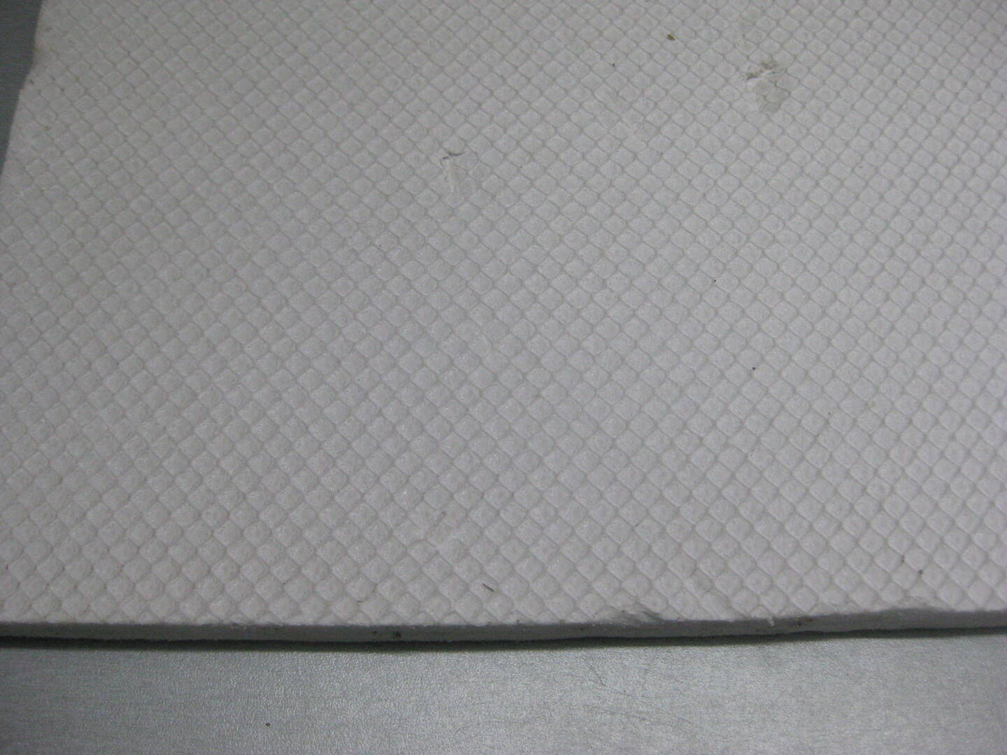

Ich werde mir wohl einfache leichte Platten auf die Geräte kleben (doppelseitiges Klebeband). Mit Überstand 8 - 10 cm seitlich und vorn, hinten zur Wand 5 cm. Das sollte den Regen am Gerät weitgehend abhalten, außer bei Wind natürlich.
Weiß nur noch nicht genau, was ich nehme. Evtl. so eine 20 mm gewaffelte Hartschaumplatte mit verklebter Alufolie (wg. UV-Strahlung) oben und an den Seiten. Wenn die Platte mal herunter weht, beschädigt die nichts. Das Stück, was ich noch von vor 20 Jahren da hab, ist unglaublich stabil. Muss mal schauen, wie die Qualität heute ist.

UV-Schutz braucht es auf jeden Fall. Ich hatte ein paar Styrodurplatten im Sommer als Wärmeschutz im Dachfenster. Hat stark gestunken nach Styrol und die sind völlig ausgebleicht. Das deutet darauf hin, dass die nicht sehr UV-beständig sind.
Es gibt Sandwichplatten, wo auf beiden Seiten dünne PVC-Platten sind. Da müsste man nur den Rand noch schützen. Wenn man die Ecken abrundet, erschlagen die Dinger auch niemand, wenn sie mal wegfliegen.

Bei Styrodor geben die Kanten beim Aufprall nach und wir kommen auf etwa 400 g Gewicht bei 20 mm Stärke. Solider ist natürlich die beschichtete Version.
Wenn man die Ecken schön verrundet, tut es maximal etwas weh, zumal die Teile eher segeln, als herunterzufallen.
