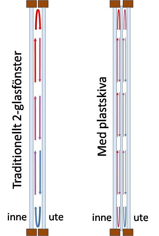

Nein, das Haus wurde nicht nachträglich gedämmt. Das einzige, was wir bisher gemacht haben, sind die Fenster. Wir haben zweimal Einzelverglasung mit ca. 30mm Luftspalt dazwischen. Wir haben 0,8mm dicke PET Scheiben in diesen Zwischenraum montiert, um die Konvektionwärmeübertragung und die Wärmeverluste zu reduzieren. Das hat sehr viel gebracht. Für 20 Fenster hat das ca 300 Euro gekostet und 1 Tag Arbeit für 2 Personen in Eigenleistung.

Die Idee mit den Fenstern finde ich gut. Das bringt viel. Wir haben hier 2fach Isoglas bei den Dachfenstern, die regelmäßig ab <5 Grad beschlagen. Jetzt hab ich da nochmal eine Folie oder Plexiglasscheibe zusätzlich eingezogen, die Fenster bleiben jetzt trocken und die Wärmeverluste gehen mindestens im 1/3 runter.

Ich hab einen Holzrahmen gebaut, etwa 20x20 mm Leisten. Der Rahme ist etwa 5-7 mm kleiner, als der Rahmen des Dachfensters. Auf diesen Rahmen dann die Plexiglasscheibe, ich glaub, die hat 3mm Dicke. Aufgeklebt mit MS-Polymerkleber, z.B. Soudal Fixall oder Otto M360. Dann an die Außenkante des Rahmens Kompriband geklebt, was komprimiert etwa 1mm ist und bis auf ca. 7mm aufquellt. Dann zügig diese Konstruktion in den Rahmen gesetzt und provisorisch fixiert. Das Kompriband quilt innerhalb von 24 Stunden soweit auf, dass es den Rahmen dann hält.
Kann man grundsätzlich so wieder entnehmen, weiß aber nicht, wie gut man das dann gequollene Band wieder rein bekommt. Wir lassen die über mehrere Jahre so drin.
Das Kompriband hat den Vorteil, dass es noch diffusionsoffen ist. So scheint es nicht zum Beschlagen zu kommen bzw. nur manchmal minimal.
Das kann man durchaus recht sauber bauen und warum soll durchschauen ein Problem sein?
