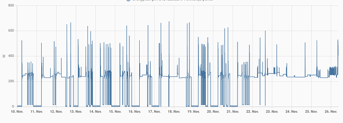

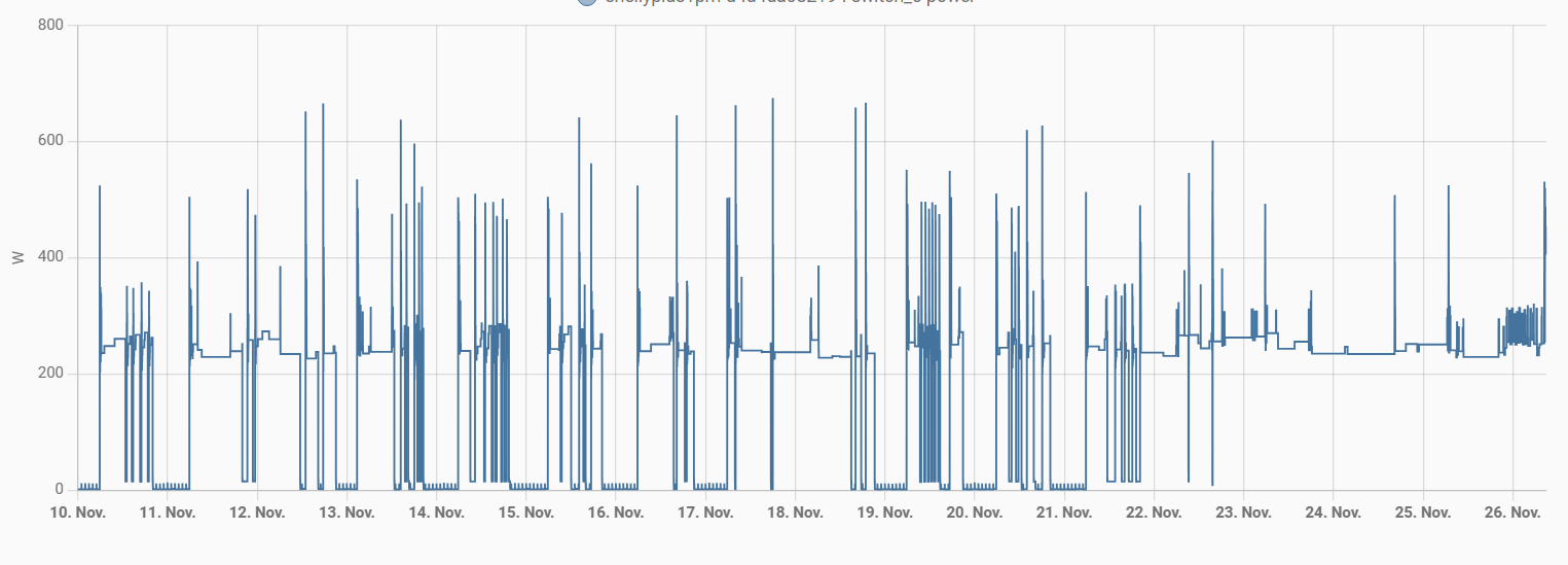

Gerade nochmal die Historie des Novembers der Leistungsaufnahme durchgeschaut, bei uns fährt die Anlage auf Econo nur mit maximal 600W an, egal wie lange sie aus war oder wie hoch die Temperaturdifferenz war.
Hier ein Beispiel über fast 2 Wochen, bei milden (mit takten) wie auch sehr kalten Tagen.

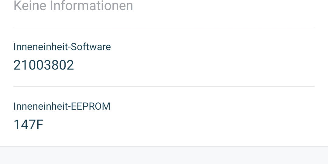

Vielleicht liegt es an der Software, bei mir zeigt es folgendes an (Außeneinheit wird keine Software angezeigt):

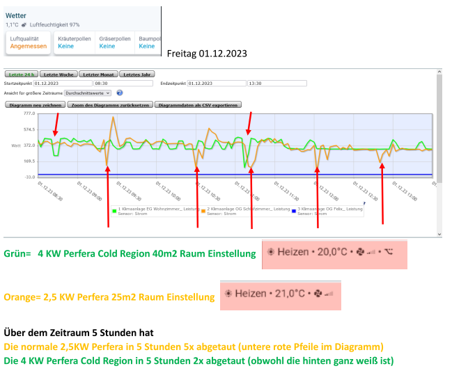

Aber man sieht klar bei diesem Schneegestöber dass kleine Anlagen schnell zueisen
und oft abtauen müssen, was ein großer Nachteil ist.
Habe hier mal was fürs Forum aufgezeichnet:

Hast du auch den Softwarestand
Inneneinheit: 20003002
EEPROM: 12FD
Meine Versionsnummer ist etwas höher

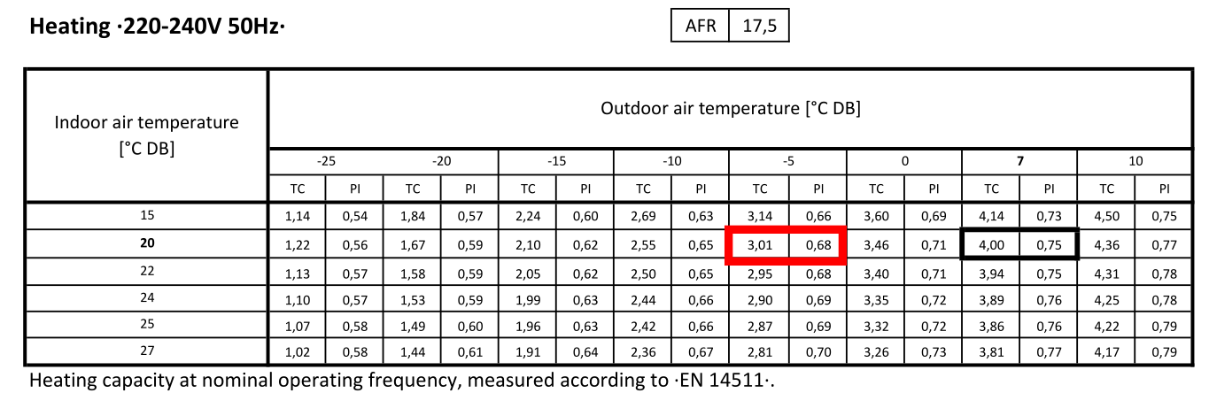

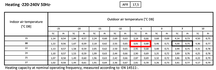

Ja, aber 400W bei -4°C sind halt nur
(0,4KW/0,68KW)*3,01KW= 1,77 KW Wärme (und das auch nur bei optimalsten Bedingungen: Leitungslänge und kein vereisen)
Also weniger als ein 2KW Heizlüfter.
Das kann je nach Raumgröße und Wärmedämmung schon wenig (sehr wenig) sein.
DAIKIN-Tabelle mit roter Markierung von mir hier:

Mein Softwarestand:
Inneneinheit: 21003802
EEPROM: 147F
