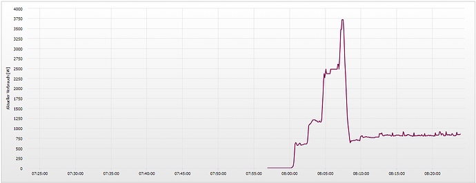

Heute Früh gestartet mit Bedarfsteuerung auf Auto und Econo aus.
Die Leistungsaufnahme ist dann schnell bis auf 3700W hochgegangen. Dann habe ich schnell wieder Econo rein genommen und sie ist runter gegangen.
Habe jetzt Bedarfssteuerung auf 90% gesetzt und Econo aus.
Mitunter schweigen sich die Hersteller darüber aus, hängt auch an der Außentemperatur und lässt sich damit nicht so pauschal sagen. Die 3700 W sind schon mächtig viel, viel mehr kann ich mir nicht vorstellen. Bei -25 Grad sind bei Eurovent (TOL) 4KW Heizleistung bei COP 1,9 angegeben, das wären hier gerade mal 4/1,9 = 2,1 kW.

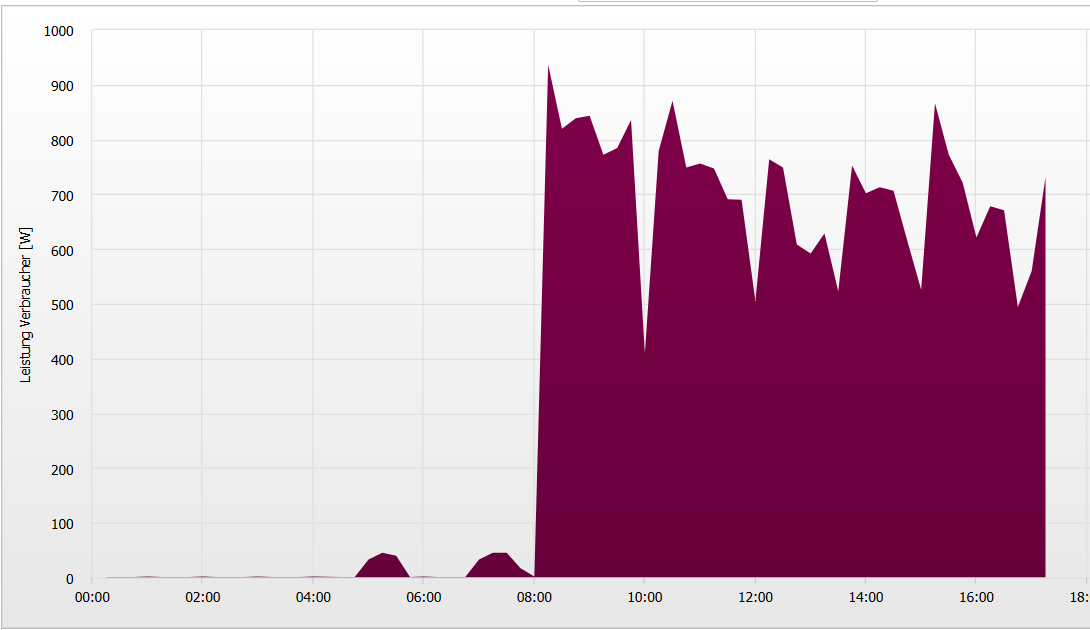

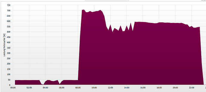

Seit heute Morgen fahre ich ja mit Econo aus und Bedarfssteuerung 90%.
Was mir aufgefallen ist: Der Leistungsbezug schwankt heute sehr
Gestern:
Heute:
Die Werte sind immer der Durchschnitt pro ich denke 10min.
Deshalb findet sich der Peak von 3700W nicht.
Mal sehen ob ich morgen Abend wieder Econo an mache wenn es dann wieder gleichmäßiger ist.
