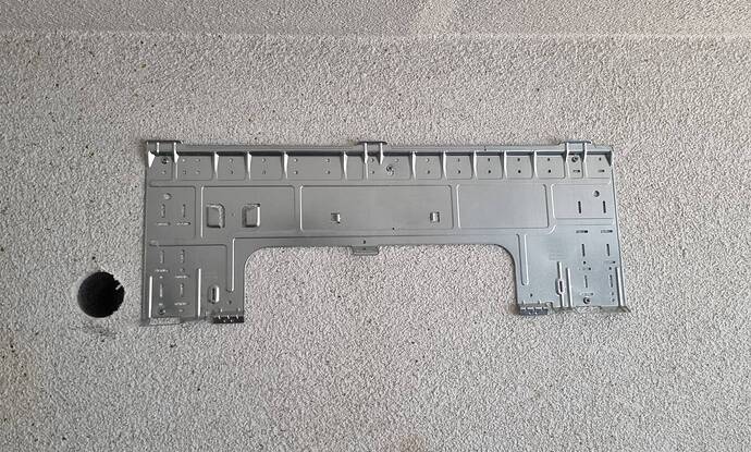

Das Innengerät lässt sich ganz einfach mit Hilfe der Halterung an die Wand schrauben. Auch die Position der Kernbohrung war schnell gefunden. Beim Durchmesser dieser habe ich mich nicht an die Anleitung gehalten dort steht geschrieben beim 4.0 Gerät benötigt man eine 80mm Bohrung. Wie in einem anderen Thema hier schon besprochen habe ich mich für 65mm entschieden da die Leitungen nicht größer sind als bei kleineren Geräten.

Ich habe auch gerade angefangen mein Inngengerät zu montieren, die Montageplatte war noch mit einer kleinen Schraube von hinten befestigt. Ich nehme an das war nur für den Transport? Da kommt man ja nie wieder ran, wenn das Gerät hängt, oder?
In der Anleitung ist auch nur die Rede von "einhängen"
Vielleicht noch eine Info, in der Anleitung steht, dass Gerät ist 1040mm breit. Ich kann bei besten willen keine Breite finden, die größer als 99,5cm ist.
Kann eigentlich nicht sein, hab ich auch noch bei keiner Anlage gesehen. Ich denke auch, nur Transportsicherung. Normal werden Innengeräte oben eingehängt und unten gerne noch irgendwo eingeklickt und mit 1-2 Schrauben nochmal gesichert.

Hallo ja nur Transportsicherung nur wenn due die Verkleidung abnimmst kommst du unten an 2 Stellen wo das eingehängte Gerät nochmal gesichert wird.
