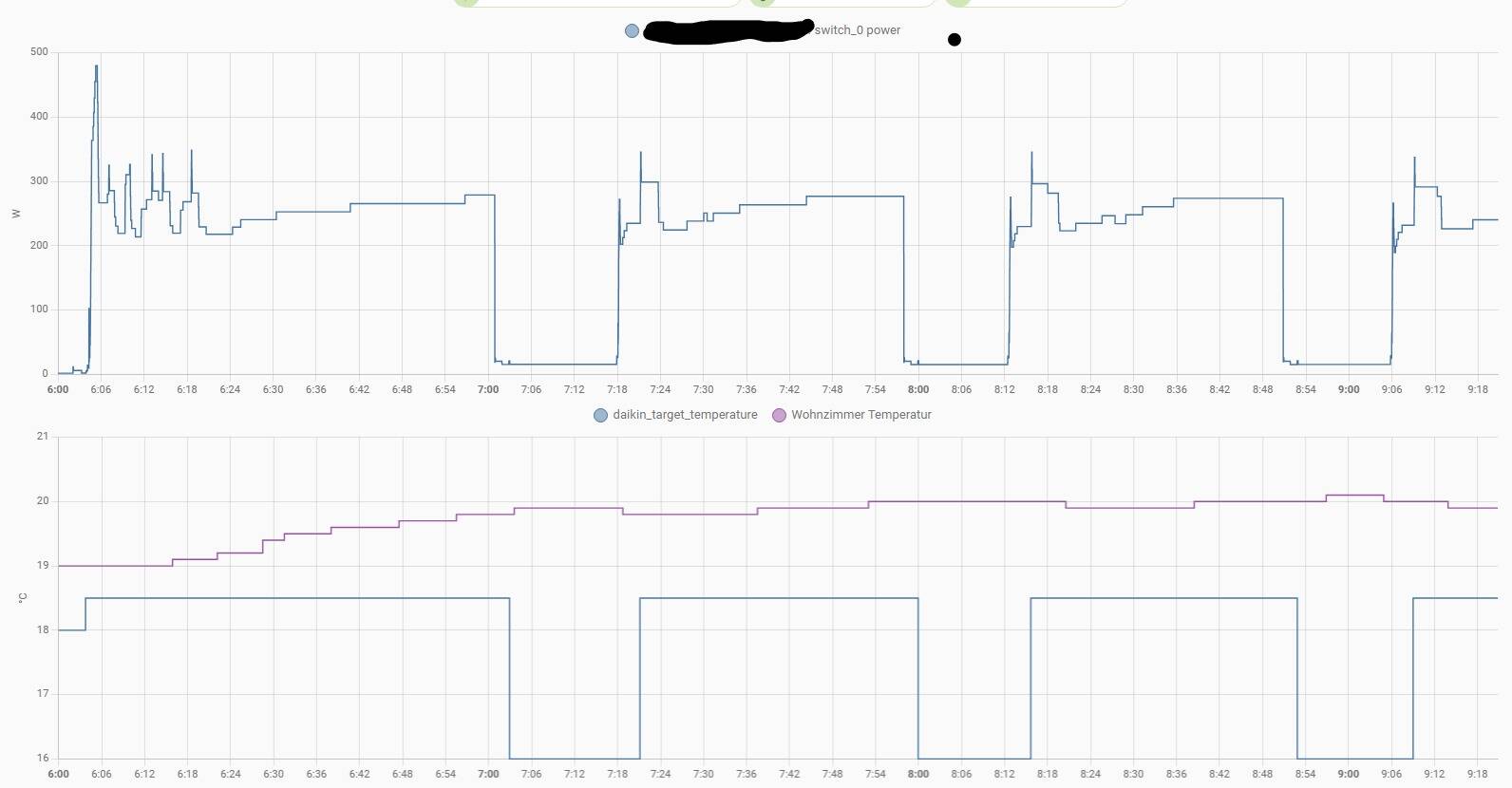

Anbei mal ein Screenshot meines "takten", bei 10 Grad Außentemperatur. Wie man sieht, setze ich in den Pausen die Zieltemperatur um 2.5 Grad nach unten. Das erhöht, praktisch softwareseitig die Hysterese. Die Raumtemperatur sinkt jedoch nur 0.2 Grad ab. Ohne diese Automatisierung bin ich bei diesen Außentemperaturen bei ~4 takten die Stunde, was auch kein Weltuntergang wäre.
Ebenso, wie auch auf den Screenshot zu sehen, neigt sie dazu gegen Ende der Takte, die Leistung langsam immer weiter zu erhöhen in kleinen Schritten. Was ja eher kontraproduktiv ist. Das Verhalten habe ich aber nur bei höheren Außentemperaturen gesehen, vielleicht irgendeine Schutzeinrichtung bei hohen Außentemperaturen, wer weiß ^^.

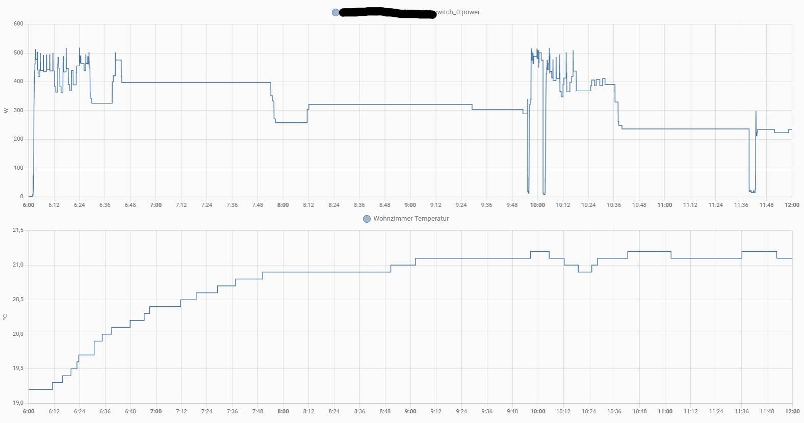

Die Anlage läuft heute den ganzen Tag schon ein einem Takt bei ~240W durch.
Gestern hat sie mit meiner HA Hysteresen-Erweiterung alle 1, 1.5 Stunden getaktet.
Der einzige wirkliche Unterschied ist, das wir heute 9 Grad haben und gestern 10 Grad hatten. Der Verbrauch bisher ist nahezu identisch, d.h. viel mehr Heizlast hat das auch nicht bei einem Grad weniger um diesen drastischen Unterschied zu erklären im Regelverhalten.
Einmal war es ganz extrem zu beobachten, da ist der Temperaturfühler, den man auslesen kann, morgens zwischen 9.5 und 10 Grad hin und her gesprungen, dort hat sich dann Innen dementsprechend die Lüfterstufe immer wieder hoch und runtergeregelt.

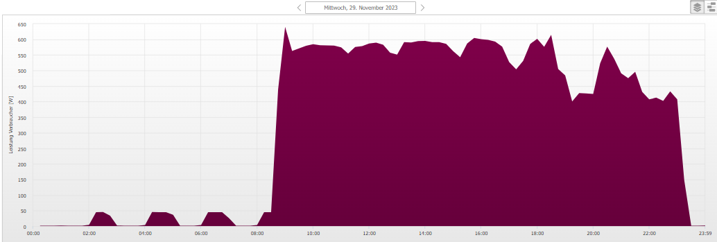

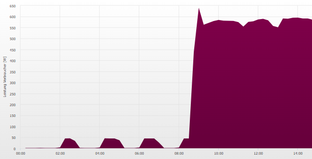

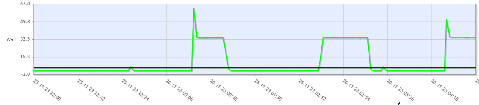

Nachts (im ausgeschalteten Zustand) alle 2 Stunden für ca. 1 Stunde 35 Watt Verbrauch.
Für was ist das. Meine anderen 2,5 KW normalen Perferas haben das nicht
Ja, das habe ich auch schon beobachtet in kalten Nächten, in denen wir nicht durchgeheizt haben.
Im Moment lassen wir nachts aber meistens durchlaufen, wenn sie abends sich in einen effizienten Modus eingeschwungen hat. Meist so 230W. Das erhöht den Komfort bei uns im Haus doch enorm und der Mehrverbrauch hält sich in Grenzen durch das fehlende, meist nicht so effiziente aufheizen und zusätzlich die paar Watt die nachts, wahrscheinlich für die ölheizung drauf gehen
Interessant. Ich dachte, die neuen ColdRegions brauchen sowas gar nicht mehr. Früher war es so, dass die unter ich glaub 5 Grad permanent 50 Watt gezogen hat, weil eine Heizung eingeschaltet wurde. Das braucht es ja jetzt nicht mehr, weil das Abtauwasser nicht mehr in die Bodenwanne tropft.
Mitunter brauchen Kompressoren noch eine Ölsumpfheizung. Da wäre aber auch die Frage, warum nicht dauerhaft. Wäre ja mal interessant, mit einer Wärmebildkamera auf Suche zu gehen, wo die 35 Watt verheizt werden. Wäre natürlich möglich, dass der Kompressor gut thermisch gedämmt ist und es reicht, nur ab und zu zu heizen.
Warum manche Anlage eine Ölsumpfheizung brauchen und andere ohne auskommen, hab ich auch noch nicht verstanden.

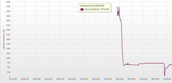

Die Econo Funktion was macht die genau.
Habe heute mal diese ausgeschaltet weil es gestern in den Raum nicht mehr richtig warm wurde. Was mich sehr verwundert.
Und dann heute früh Strombezug bei 3700W !!!!
Ich war entsetzt dachte so hoch kann die Anlage gar nicht. Hatte in Erinnerung mehr wie gute 700W kann sie nicht ziehen.
Also schnell Econo wieder deaktiviert und sie ist wieder auf ca. 600W runter.

Econo begrenzt die Stromaufnahme auf ca. maximal 70%, auch schon beim Anlaufen.
Bedarfssteuerung funktioniert etwas anders. Da wird nicht die maximale Stromaufnahme begrenzt, sondern per Algorithmus versucht den Gesamtverbrauch zu reduzieren.
Denke die 3700 Watt sind ein Messfehler. Oder hängt noch etwas anderes am Stromkreis?

Gehts da um die Daikin ColdRegion 4kW? Da kann ich mir auch nicht vorstellen, dass die 3700 Watt Aufnahmeleistung hat.
Im Datenblatt steht nur 780 Watt maximale Leistung.
Ja um diese Anlage geht es. Deshalb war ich ja so entsetzt über die 3700W.

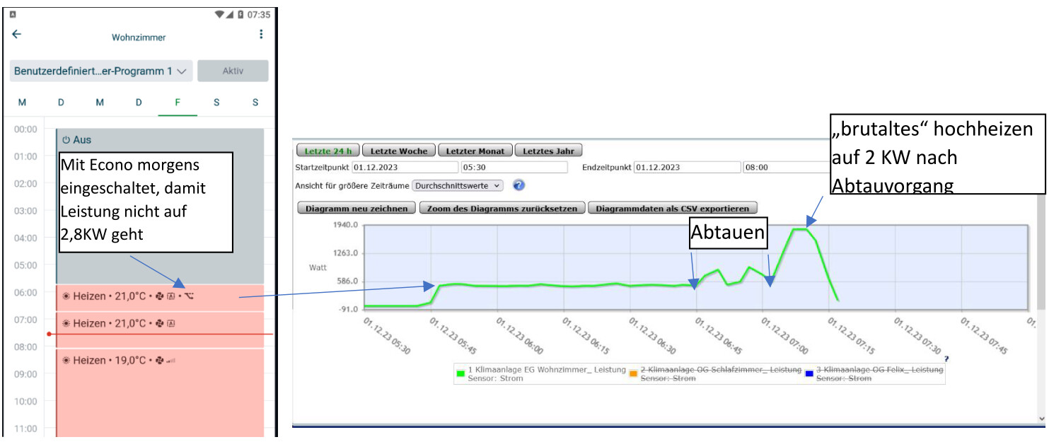

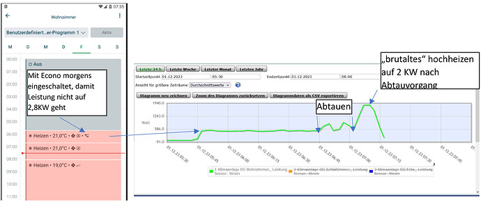

Bei meiner
4KW Perfera Cold Region
habe ich ohne ECONO bis zu 2,8 KW gesehen, das hat mich auch erschreckt.
Das dürfte eigentlich gar nicht sein und
passt überhaupt nicht zu den Datenblättern
Bei gesetztem ECONO verhält es sich wie bei Kollege nargon.
Allerdings ist mir ECONO zu wenig Leistung (elektrische max. 450 - 500W), damit es bei 40m2 am Abend richtig kuschelig warm wird (Raumtemp. 23-24°C)
muss diese Anlage im Mittel ca. 800W ziehen.
Das unschöne dabei ist, dass dies in starken Wellen abläuft (beim Anlauf nach Abtauen usw. kurzfristig bis ca. 2,8KW, das ist wohl Vollgas Kompressor)
Bedarfsteuerung auf 80% gesetzt hat nichts gebracht.
Hat jemand eine Idee wie man diese Anlage "zähmen" kann?
Da verhalten sich meine normalen 2,5KW Perferas so wie man es erwartet (max. elektrischer Peak 1,0KW).
insofern sehe ich auch DAIKIN in der Pflicht, das kann es nicht sein.

Ja wenn man mit "Econo" zurecht kommt ist die
ok.
Benötigt man aber mehr Wärme und schaltet "Econo" aus, dann geht es sofort verrückt ab
und der Kompressor scheint kein halten mehr zu haben.
Ich würde mir einen "Econo 2" Modus für elektrische Leistung bis ca. 1.000 Watt wünschen.

Siehe hier meine Einstellung und Messwerte:
