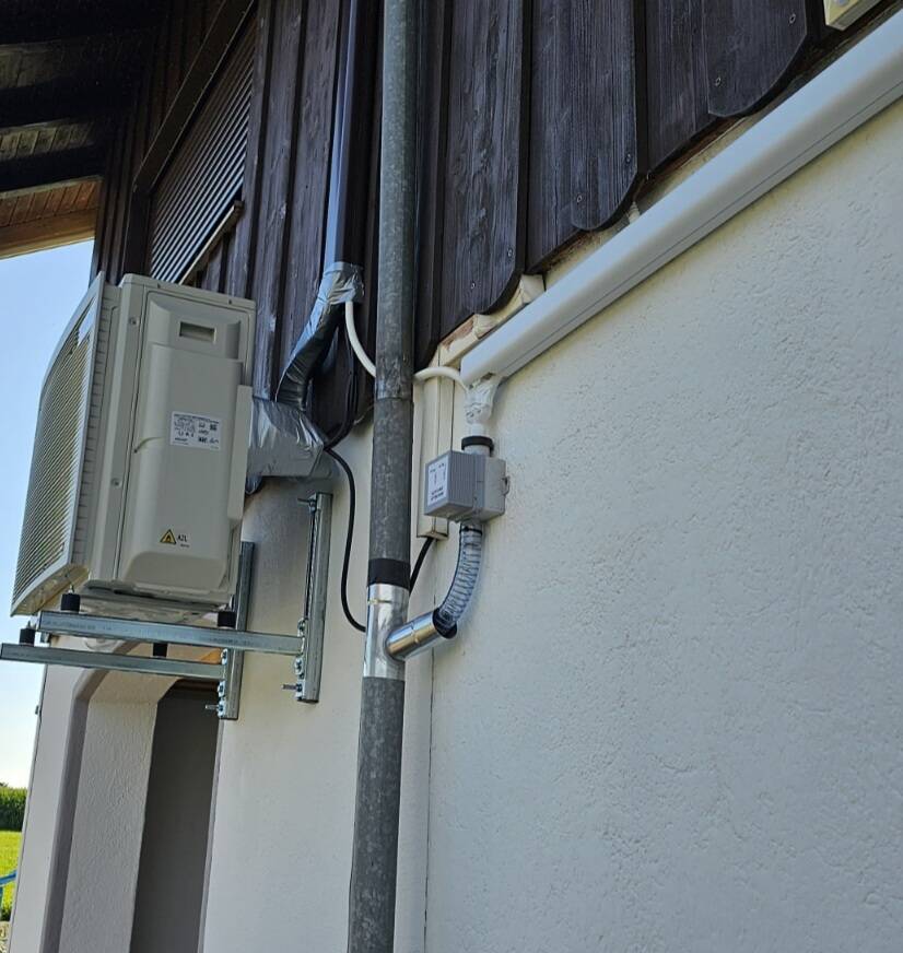

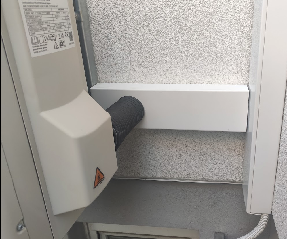

Heute (am Feiertag ? ) habe ich die Wanddurchbrüche mit Tangit ausgeschäumt - hab dann doch 2 Kartuschen gebraucht, da ich zu langsam war ? . Auch die Leitungen am AG sind isoliert.
Gehört da noch was isoliert oder kann man das so lassen? Habt Ihr Tipps, was ich mit den Kabel/Leitungen machen kann, dass es sauber aussieht (irgendwie verkleiden o.ä.?)?
Danke nochmal für die ganzen Tipps hier - hat mir sehr weitergeholfen und ohne wäre ich bestimmt irgendwann verzweifelt {green}:wink:
Kabel können in kurzen Distanzen (0,5-1m) frei geführt werden. Die Verbindungskabel laufen dann ja eh in den Kabelkanal. Das Versorgungskabel sollte auch irgendwo in einen Kabelkanal führen. Ansonsten erscheint mir das alles so ok. Kann man sicherlich immer alles noch hübscher machen, aber für die erste Maschine ist das doch ganz in Ordnung.
Etwas komisch sieht es aus, dass alle Stromleitungen zwischen den Kälteleitungen durchlaufen und nicht über den Kälteleitungen liegen. Gabs dafür einen Grund oder ist das einfach so passiert?
Wenn möglich, kannst du die Verbindungskabel noch etwas mit den Kälteleitungen zusammenlegen im Strang, dabei den Kondensatschlauch auch gleich rechts von den Leitungen führen und die Kabel weiter nach Links an den Strang.

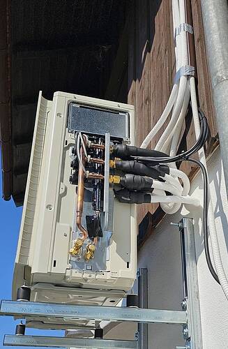

Interessant, wie Multisplit hier realisiert wurde. Was sonst in der Maschine alles versteckt ist, sieht man hier offen im Anschlussfeld. Es gibt auch nur noch einen zentralen Serviceport, man nimmt also alle Kreisläufe in einem in Betrieb.
Die Saugseite links sieht so aus, als wären alle 3 Anschlüsse für die Kälterohre direkt miteinander verbunden. Es wird lediglich die Temperatur jedes abführenden Rohres noch durch die sichtbaren Sensoren gemessen. Und bei der Flüssigseite scheint es zu den 3 außenliegenden Ventilen oben links zu gehen und von dort dann zu den Kälterohren der einzelnen Innengeräte.
Durch die 2 Serviceports unten kann man die Drücke beider Seiten messen. Single-Splits haben das in der Regel nicht, das ist der Serviceport nur an der Saugseite.
Evakuiert wird bei der Anlage dann nur einmal der komplette Kältekreislauf über alle Innengeräte. Einzelne Stränge lassen sich nicht separat absperren, wenn man z.B. ein Innengerät später nachinstallieren wollte.

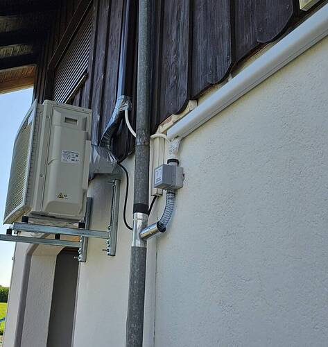

@win Danke. Vielleicht wickel ich noch ein PVC-Wickelband drumrum (hab ich nicht gebraucht) oder einen flexiblen Lüftungsschlauch, dann ist es versteckt.
Das mit den Kabeln und Leitungen: da hab ich nicht drauf aufgepasst und einfach in den Kabelkanal reingelegt. Ich versuch das noch ein wenig zu ordnen.

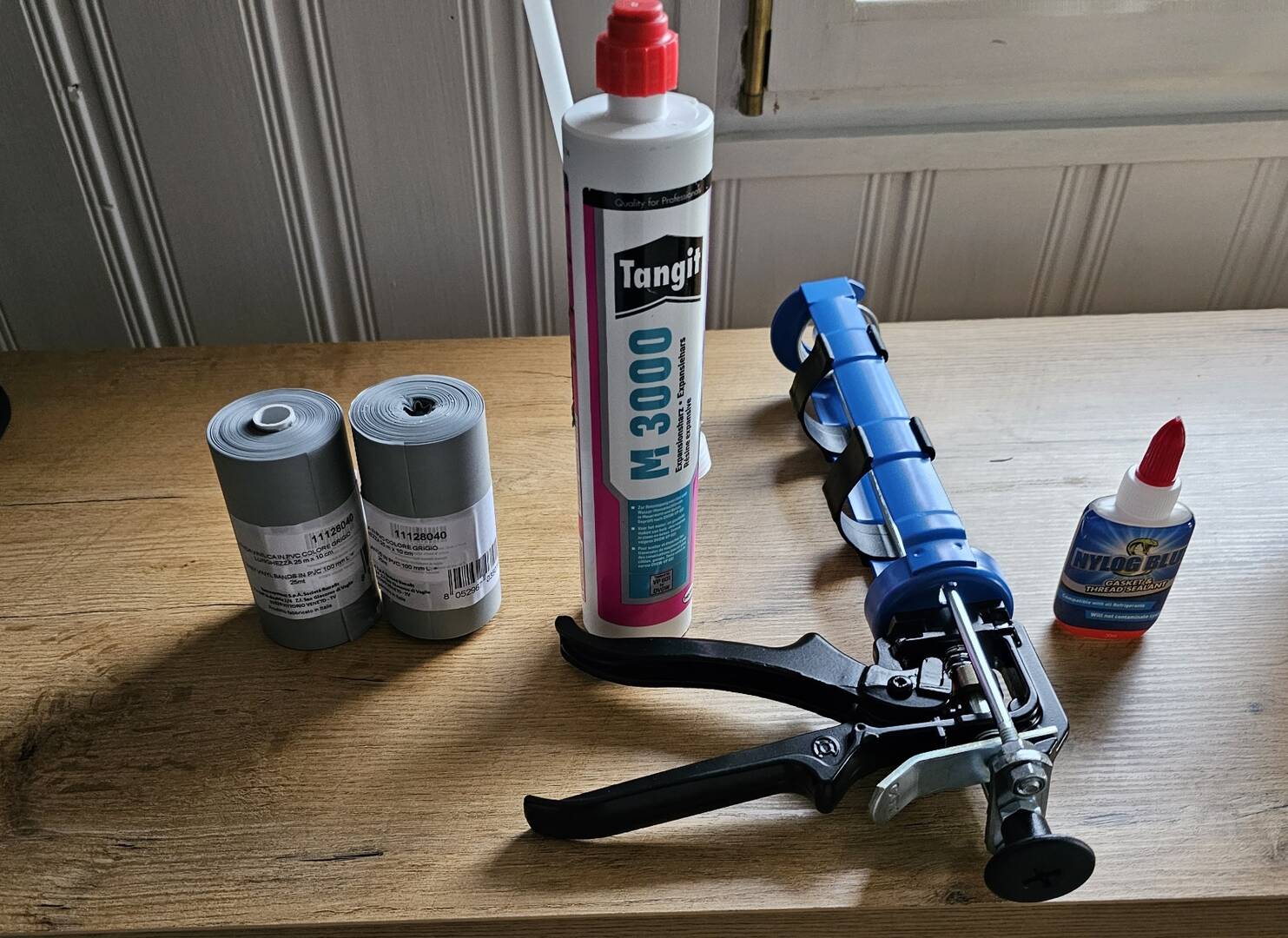

Kann jemand was von dem Material brauchen? Das Nylog Blue ist praktisch noch komplett voll. Und die Wickelbänder noch zugeklebt - auch das Tangit ist noch zu. Würds günstig abgeben.
Und noch zwei 3/8" und ein 1/4" Armacell SAE Flare Fittinge.
Die Kälteleitungen, die außerhalb des Kanals sind, sollte man noch mit Wickelband schützen. Hintergrund: Leider ist die Isolierung der Kälteleitungen nicht hinreichend UV-fest, um 10-15 Jahre durchzuhalten. Man sieht es oft, dass die Isolierung bei älteren Anlagen komplett zerstört ist. Nicht nur UV, da gehen auch Vögel gerne mal ran.
Ist allerdings eine fummelige Arbeit, jetzt noch mit Wickelband um die Rohre zu gehen. Deins scheint auch recht breit zu sein, ist ungünstig für die Bögen, die du drin hast.
Alternativ lässt du alles so und wartest einfach mal ab, was passiert. Man kann die Isolierung ja auch später nochmal gegen aufgeschnittene neue Rohrisolierung tauschen.
@win ich werd mein Wickelband einfach in der Mitte teilen, dann sollte das schon funktionieren. Oder ich versuchs mal einzeln mit geschlitzten Leerrohren, wobei ich nicht glaube, dass die die Biegungen so einfach mitmachen - muss ich mal suchen, was es da so gibt (vielleicht extra flexible, UV-beständige, geschlitzte Leerrohre) ?
Ja, Wickelband teilen sollten gehen. Meins war 5cm, das ging ganz gut. Tipp: Immer von unten nach oben wickeln, damit das Wasser nicht ins Band reinfließen kann.
Ich habe da auf den kurzen Stücken Fränkisches Kabelschutzrohr drüber gestülpt.
So einen Schlauch gibt es auch etwas flexibler
Meiner ist leider relativ starr, war aber aus einem anderen Projekt schon vorhanden.

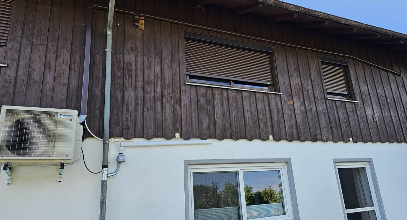

@mobilsolar Zwei gute Fragen, die ich mir auch stelle ? . Das wird sich beides dann im Winter zeigen. Bzgl. Kondensat: direkt unterhalb ist die Terasse und ich muss dann mal schauen, wie es sich verhält (v.a. wie viel Wasser). Soweit ichs verstehe, ist bei dem Modell schon sowas wie eine Wanne drin - daher sind Ablaufstopfen und ein Ablaufstutzen mitgeliefert. Falls mich das Wasser stört, hab ich vor, dass ich den Ablauf hinbaue, ,einen Schlauch zur Dachrinne lege (ca. 50cm) und ggf. dazu eine Schlauchheizung.
@win danke ?. Es war schon eine kleine Herausforderung, aber ich bin froh, dass ich mir durch das Selbermachen ca. 3500€ gespart habe. Und wenn ich mal die Arbeitszeit, die ich da als Laie reingesteckt habe (ich habs nicht mitgeschrieben, vermute aber sowas um 25-30 Stunden), verrechne, komm ich da auf einen ganz ordentlichen Stundenlohn ?.
Ich würde erstmal alles offen lassen, damit Wasser möglichst gut direkt ablaufen kann. So hast du die geringste Gefahr, dass etwas zufriert. Was die 5-10 Liter Wasser an manchem Tag am Boden dann machen, ist natürlich ein weiteres Thema. Würde ich auch erstmal beobachten.
