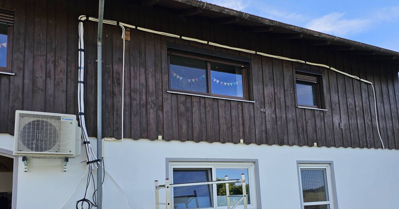

Nächster Meilenstein erreicht: AG hängt und die Leitungen + Kabelkanäle sind alle verlegt - verlangt durchaus Kondition wegen Leiter rauf und runter ? . Das AG habe ich natürlich nicht per Hand hochgehoben - Frontlader sei Dank ? .
Morgen dann noch die zwei IGs anschließen und alles an das AG anschließen. Die Kondensatleitungen kommen dann auch noch dran - irgendwie zusammengeführt unter der Holzfassade an ein Klimaanlagen-Siphon (HL138, ganz schön groß das Teil) an das Fallrohr.

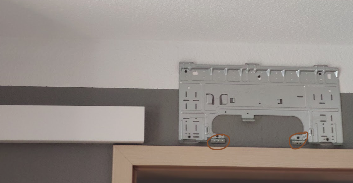

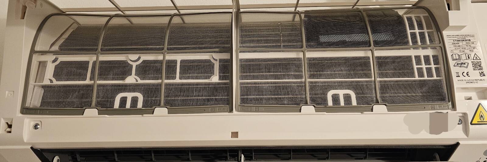

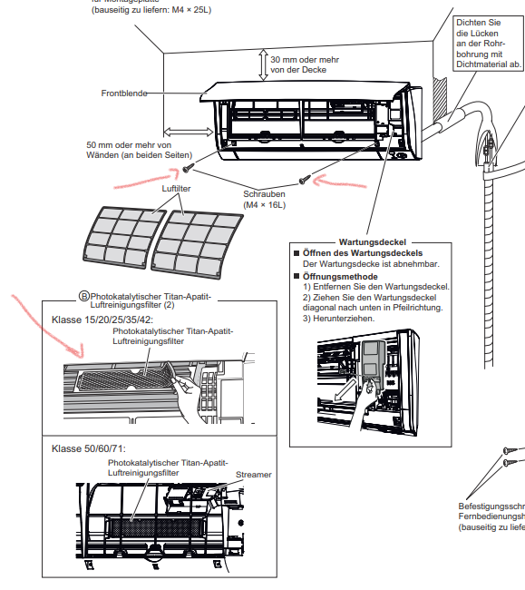

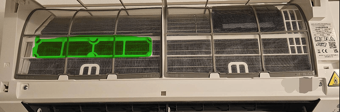

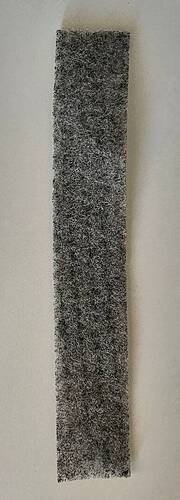

Nochmal zwei vielleicht doofe Fragen, aber ich finde dazu nichts Näheres in der Anleitung zu den Innengeräten (Perfera 1,5 und 2kW):
  1. Im Zubehör war ein Luftreinigungsfilter dabei - wo kommt das Teil hin?

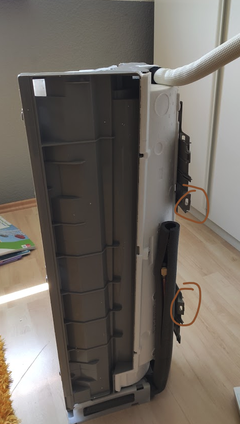

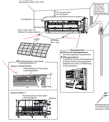

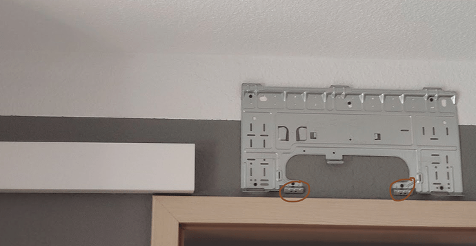

  2. Weiterhin sind zwei Schrauben dabei, um das Innengerät an die Montageplatte zu befestigen - es ist für mich aber nicht ersichtlich, wo ich das IG anschrauben kann, nachdem es eingerastet ist. Kann mir da jemand einen Tipp geben bzw. ein Foto, wo die Schrauben hinkommen?

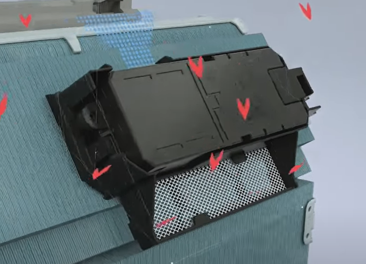

Der Reinigungsfilter kommt unter den Flashstreamer, (dem kleinen Kasten oben rechts auf den Lamellen)
Bzw hier siehst du sowohl den Filter als auch die Schrauben:
Mathias
@matsches Danke. Bei mir sind komischerweise da schon zwei Schrauben drin (oder ich seh nicht richtig? ?).

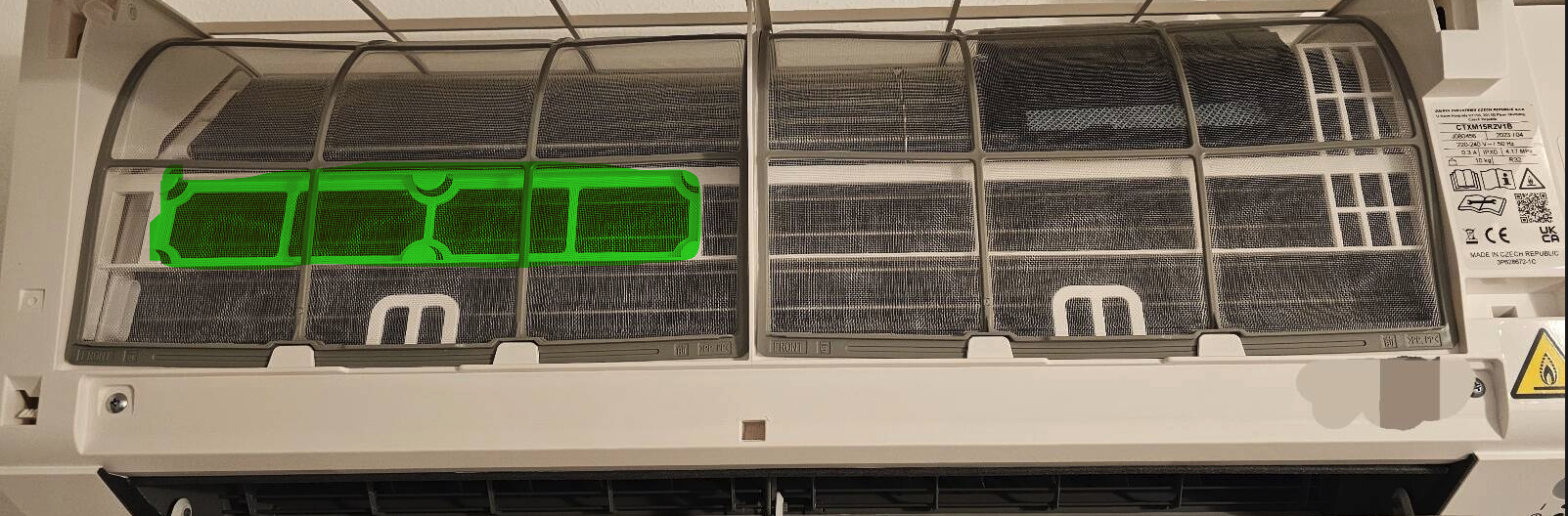

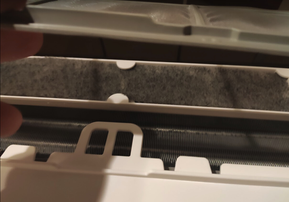

Mit dem Filter mein ich die grauen Teile - gehören die in der Mitte auseinander geschnitten (da zu groß) und dann reingelegt?
Achso. Der wird hier eingelegt, den gibt es bei meinen Perfera 2.5 und 2.0 garnicht, nur bei der Comfora:
Und die Schrauben kommen unten an die Wandhalterung. Dazu muss das Gehäuse aber abgenommen werden. Damit schraubst du das Innengerät ohne Gehäuse an die Wandhalterung:

@matsches nochmal Danke! Dann kann ich den Filter bei meinen Perfera 1,5 und 2 nicht brauchen.
Achso, jetzt versteh ich auch, warum in der Anleitung das Frontgitter abgenommen wird - dann muss ich mal schauen, ob ich die Frontgitter im aufgehängten Zustand noch runterbekomme ? - sonst wirds hoffentlich ohne den 2 Schrauben auch halten
Frontgitter bekommst du ohne Werkzeug jederzeit raus, die sollen ja regelmäßig gereinigt werden. Und Gehäuse bekommst du auch aufgehängt runter, musst ja bei größeren Reinigungsaktionen auch an alles rankommen. Die 2 Schrauben, womit du das IG an der Frontplatte sicherst, würde ich auf jeden Fall reinschrauben.
Das auf deinem Foto ist doch die 1.5 und da ist der Filterhalter doch vorhanden.
Um das Gehäuse abzumachen musst du nur die beiden Schrauben (die, die schon vorhanden sind auf der Zeichnung oben) lösen und dann unten vorsichtig das Gehäuse ausklippsen und nach oben hochklappen und ausfädeln.
Da dein Innengerät aber nicht festgeschraubt ist musst du aufpassen, dass du nicht das ganze Gerät ausklippst.
Vorher am besten auch die Serviceklappe (Frontblende) entfernen (hochklappen und rechts und links an den Scharnieren ausklicken)

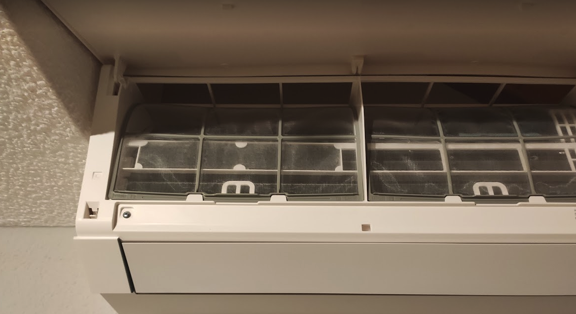

Edit: Habe nochmal nachgeschaut. Natürlich ist der Filter auch bei meinen Perferas vorhanden :slight_smile: Habe ich vorhin völlig übersehen, weil ich auf den Fotos ohne Gehäuse geschaut habe. Habe mich schon gewundert und nochmal genauer nachgeschaut:
@matsches stimmt, Du hast recht - ich bin doch blind ?.
Danke, dann versuch ich das morgen runterzubauen ?
@eupesco Habe meinen Beitrag noch editiert und Fotos zugefügt. Die Filter haben natürlich alle Perferas.

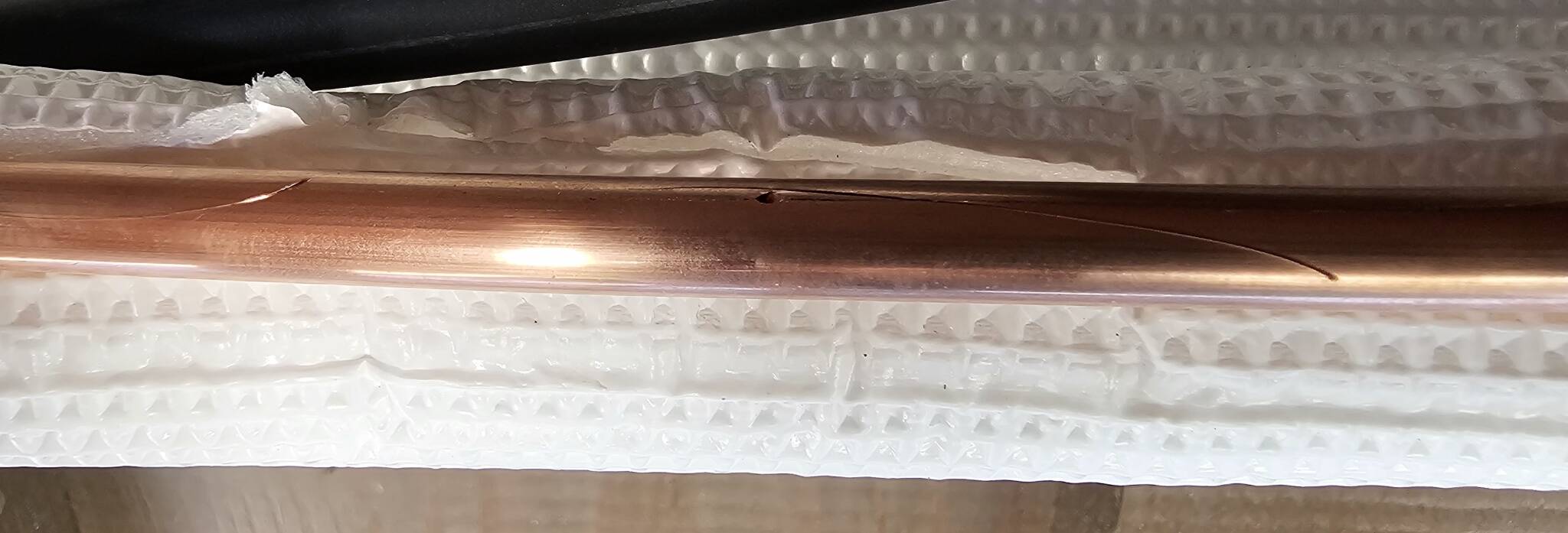

Heute hätte die Inbetriebnahme der Anlage erfolgen sollen :frowning: - ich habe das nicht selber gemacht (zum Glück), sondern habe einen Klimatechniker in der Nähe gefunden.
Beim Vakuumsaugen war noch alles gut - aber beim Aufdrehen hörte man gleich ein Zischen. Und der Fehler war gleich gefunden: ein Loch in der 1/4" - Leitung - vermutlich produktionsbedingt. Es war unter der Isolierung, daher fiels erst auf, als man Druck draufgegeben hat.
Naja, wird Montag repariert und dann eine Druckprüfung gemacht (falls noch so eine Überraschung versteckt sein sollte) - ärgerlich.
Interessant, dass es solche fertigungstechnische Fehler gibt. Von welchem Hersteller stammt das Rohr? Ist das von Armacell?
@win anders ist nicht wirklich erklärlich - wie soll sonst so ein Loch entstehen?
Nein, das Rohr ist von Wieland Frigotec.
