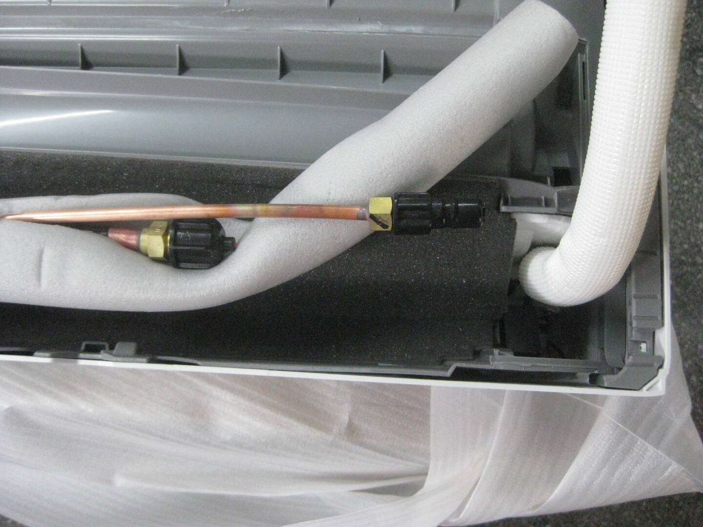

Hallo Mathias
nach dem Badezimmer will ich nun eine Midea in der Küche montieren. Die Mideas haben standardmäßig rechts, wenn man vorn auf das Innengerät schaut, den Ausgang nach hinten. Hier muss ich aber links raus. So kommt man, wie Du schreibst, auch später noch an die Verschraubungen, indem ich das Gerät unten abklappe. Jetzt habe ich, wie in der Anleitung gefordert, den Kondenswasserabgang in den linken Abfluss gesteckt. Das ist allerdings ein ziemlich steifes Teil. Mehr als 15 mm "Luft" zum Abklappen des Wandgerätes sehe ich da kaum.
Wenn ich das 46 cm Kernloch von außen zu mache, komme ich so an die Verschraubungen kaum noch ran, wenn ich den Schlauch unten gerade verlaufen lasse. Den müsste ich durch Stauchen also schon im seitlichen "Wellengang" verlaufen lassen, was zwangsläufig zu Höhenunterschieden und Standwasser führt. Wie ist das bei anderen Herstellern und wie macht ihr das,oder ist das Abklappen nur während der Installation für die Dichtheitsprüfung und eventuelles Nachziehen gedacht?
Gruß Ulli
Ich glaub, das Problem entsteht bei dir, weil du den Kondesatschlauch nach links versetzt hast. Ich hab den bei mir rechts gelassen. So läuft der dann von rechts nach links unten und damit ist man viel flexibler, das Gerät noch abheben zu können.
Desweiteren kommt man bei Daikin und MHI an den Bereich unten, wo die Leitungen laufen, wunderbar ran, wenn die Abdeckung demontiert ist. Bei MHI kan man sogar eine separate Abdeckung unten abnehmen, um nur an die Rohre zu kommen.
Danke Win, ja den Schlauch links zu lassen, war auch meine erste Idee, und hatte ich schon verlängert. Hab das Innengerät vorhin mal angehängt, den Schlauch und Kabel nach draußen. Der ist völlig steif. Jetzt ist er wieder auf der anderen Seite und geht mit den Rohren und dem Kabel, wie Du sagst, rüber nach links. Das ist hinten drin alles schon ziemlich Knirsch.Da muss ich schon gut drücken, bis die Nasen einrasten.
Und dann sollten für den Kühlbetrieb die Rohre und Anschlüsse ja auch gut eingepackt werden. Ich glaub, das mache ich vor dem Anhängen und lasse nur noch ein Loch für den Schnüffler, was ich dann hinterher zuklebe.
Bei dem großen A. hatte ich 2 m Armacell Turbolit Split Rohr bestellt. Die Wandstärke stand nicht explizit im Angebot, auf den Bildern war die Beschriftung 0,8 mm deutlich zu erkennen. Tja, gestern merkte ich dann, dass besonders im 1/4 Zoll die Stützhülse von den Armacell fare fittings sehr wackelt. Da stand doch 0,7 mm auf der Isolierung und nicht 0,8 mm. Ist schon wieder bei DHL und geht zurück. Nur wegen der Verzögerung ärgerlich. Na, ich werde mal in Suche und Biete schauen, wer noch 2 m 1/4" / 3/8" in Wandstärke 0,8 für mich hat. Gern Armacell.
Ja, kenne ich auch von anderen Anlagen. Sehr eng. Da hast du auch nicht viel Platz, noch irgendwelche Zusasatzisolierung drumzuwickeln. Ich hab hauptsächlich mit Ducktape die Isolierungen verklebt. Später hab ich zum prüfen mit dem Skalpell im Bereich der Verschraubungen einen kleinen Schlitz geschnitten, mit Schnüffler getestet und dann wieder mit einem Stück Ducktape zugeklebt. Mist ist, wenn man nochmal nachziehen muss. Deshalb hatte ich die Innenverschraubungen schon vor der Wandmontage mit Stickstoff geprüft.
