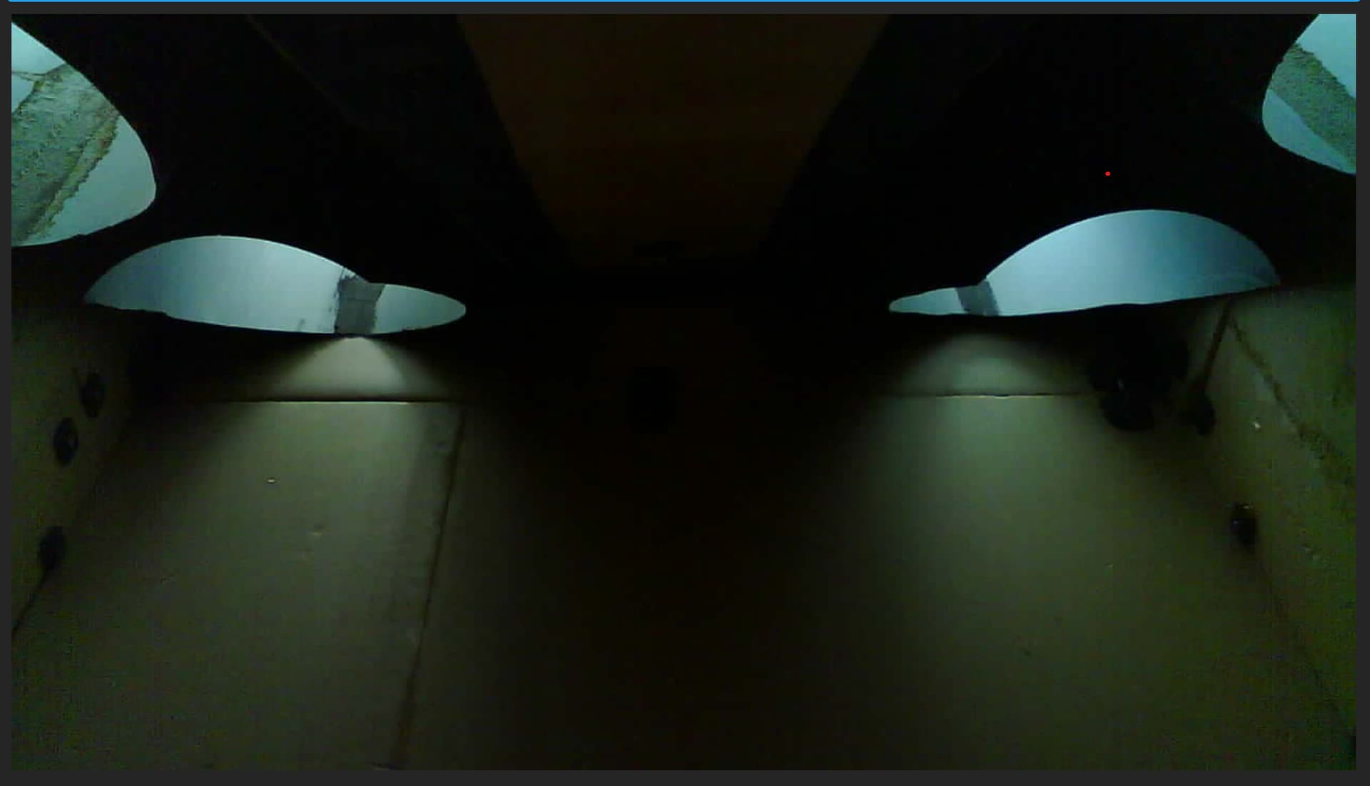

Installation Außengerät im Spitzboden eines Reihenmittelhauses
es gibt Licht und Schatten.
Vielleicht mal eine Bemerkung vorweg: Die Anlage selber kühlt oder erwärmt den Spitzboden selber nicht. Die Anlage zieht aus dem Spitzboden Luft, diese kommt von außen über Lüfterziegel und bläst die Abluft direkt über die Styroporkiste nach außen. Die Kiste selber ist etwas abgedichtet so das sich da nichts vermischt. Das bedeutet im Spitzboden herrscht Außentemperatur. Das gilt eigentlich auch im Sommer wenn die Sonne darauf knallt (+1-2 °C).

Hier noch ein Bild der Überwachungskamera die in den Kasten hinein filmt. Es dient dazu Wasser zu erkennen
