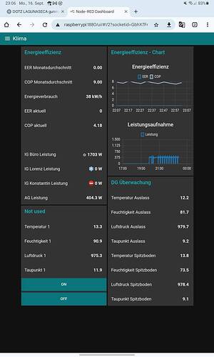

Das hat mich veranlasst über die Korrekturtabelle nachzudenken. Dazu müsste ich ja die Ausblastemperator messen. Dann ist mir eingefallen das die Platine ja einen zusätzlichen Temperaturfühler hat. Kleines Loch gebohrt und jetzt habe ich diesen Wert. Kann ich mir das mit den Tabellen auch erst mal sparen.
Kannst du das genauer beschreiben? Welche Platine meinst du?
Klar. Ich verwende diese Platine: MHI-AC-Ctrl/Hardware.md at master · absalom-muc/MHI-AC-Ctrl · GitHub
Bei Interesse: Habe noch 2 Stück über. Mindestabnahme waren 5. Die sind bis auf den ESP8266 und den JST Stecker bestückt.
Ich habe jetzt eine Leistungsanzeige für ein IG das ich erstmal soweit für korrekt halte. Es war nötig einmal eine Offsetkorrektur der Temperaturen zu machen. (also Anlage aus und lange warten). Morgen mal noch nach den anderen IG sehen und schauen ob ich den Shelly in die Leitung klemmen kann.

Im Grunde geht es. Auf die konkreten Werte kann man im Moment noch nicht schauen. Die Temperaturfühler müssen sich noch kalibrieren. Dazu muss die Anlage aber aus sein und dazu ist es heute zu warm.

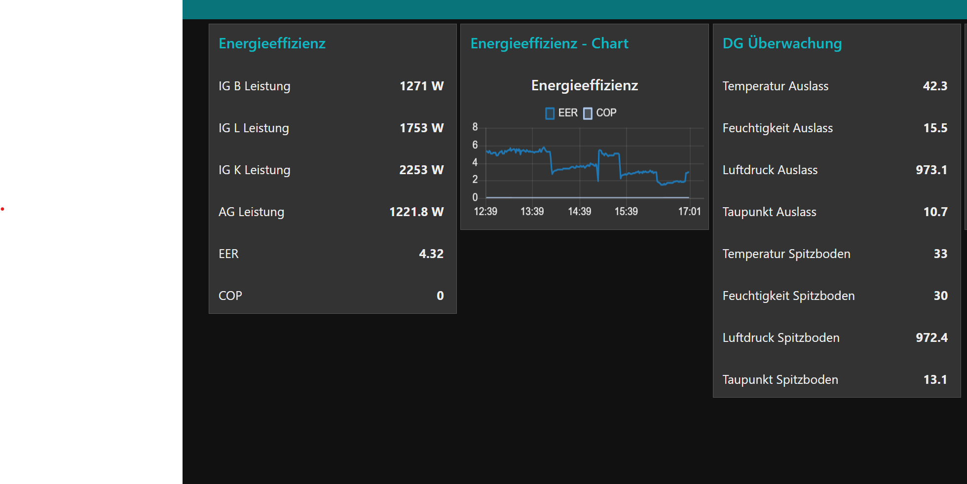

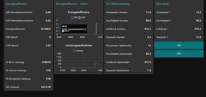

Soweit läuft das alles hier. Die Klimaanzeige (EER) ist mittlerweile soweit ganz gut getestet. Heizen noch nicht so, war ja zu warm. Das habe ich jetzt gerade mal versucht und noch einen Bug gefixed
Schaut jetzt so aus. Ich glaube mir ist jetzt auch klar wie ich das bei der Bafa einreichen müsste. Aber ob das auch klappt muss man sehen.
Ein Temperatur Sensor wird nicht reichen, Ränder, außer das System wird ausgemessen und der Wert dann angepasst.
Die Luft Fördermenge stimmt ebenfalls eher nicht mit den angegebenen Werten überein und müsste ebenfalls korrigiert werden.
Ich beobachte zwar die Gas Temperatur am Zulauf beim Innengeät, hat aber rein informellen (cop) Wert, und wie weit ich von 60 Grad entfernt bin.
