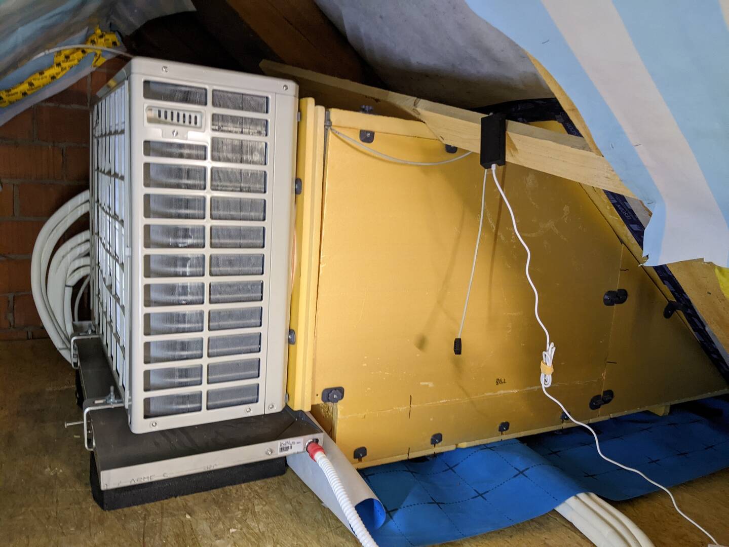

So es ist (halb) fertig.
Ist eine MHI 4kw Anlage geworden. Drei IG mit 1.5kw. Heute war der erste warme Tag an dem die Anlage durchlief.
Die Anlage zieht über 16 Lüfterziegel Luft von außen über den Spitzboden und bläst diese über die Kiste aus Styrodur und die 4 Rohre wieder aus.
Förderung muss ich jetzt noch verstehen was ich da brauche. Dann kann ich entscheiden ob ich das angehe. So wie ich das verstehe wären das SC-BIKN2-E für jedes IG und ein CompTrol CnT-FEA (was ja nur ein Kabel ist). Mein Verständnis ist ja das ich Sachen auch in Eigenleistung erledigen darf. Das müsste ja auch für die Installation dieser Teile gelten. Diese Komponenten erlauben ja den Lastabwurf. Was ich noch nicht verstehe ist was ich für die Energieeffizienzanzeige bräuchte. Evtl. kann mir das jemand sagen?
Erkenntnisse:
  • Inneneinbau des AG geht. Wenn man mit Betrieben spricht wird das auch gelegentlich gemacht.
  • Ich bin von 200000mm² Querschnitt für die Luft ausgegangen. Tatsächlich ist die Lüfterfläche aber nur ca 130000mm² groß. Es hätte vermutlich auch damit geklappt
  • Es bleibt unklar wie die Rohre von Lindab eingebaut werden sollen. M.E. geht das nicht richtig. Die unteren Rohre haben jetzt Gefälle nach innen. Ich habe Maßnahmen ergriffen das kein Wasser ins Haus kommt. Das hat den Belastungtest durch den Starkregen vor 2 Wochen auch überstanden
  • Druckverlust zwischen Spitzboden und Kiste sind 1-2pa. Einlasstemperatur auf dem Spitzboden waren heute 38° bei 30° Aussentemperatur. Vermutlich weil ja die Luft an den Ziegeln angesaugt wird. Auslasstemperatur waren 45°
  • Für den Winter muss die Kiste innen noch Wasserdicht gemacht werden und ich muss mich um Heizung und Wasserablauf kümmern
  • Meinem ästhetischen Anspruch werden diese Rohre nur so bedingt gerecht
  • Lärm / Vibration des AG sind kein Problem
  • Kiste bauen und abdichten waren eine _Menge_ Arbeit. Unbequem dazu weil wenig Platz. Aber ich habe da lange drüber nachgedacht weil es eigentlich klar war.

Vielleicht mal eine Bemerkung vorweg: Die Anlage selber kühlt oder erwärmt den Spitzboden selber nicht. Die Anlage zieht aus dem Spitzboden Luft, diese kommt von außen über Lüfterziegel und bläst die Abluft direkt über die Styroporkiste nach außen. Die Kiste selber ist etwas abgedichtet so das sich da nichts vermischt. Das bedeutet im Spitzboden herrscht Außentemperatur. Das gilt eigentlich auch im Sommer wenn die Sonne darauf knallt (+1-2 °C).
Zunächst mal zum positiven:
Grundsätzlich tut die Anlage was sie soll. Nachdem (noch) keine Wannenheizung installiert ist läuft die Anlage aber nicht in dem Bereich wo es wirklich friert. Das ist jetzt aber auch nicht der Plan. Unter 0 Grad kann die Gasheizung erst mal weiter machen.

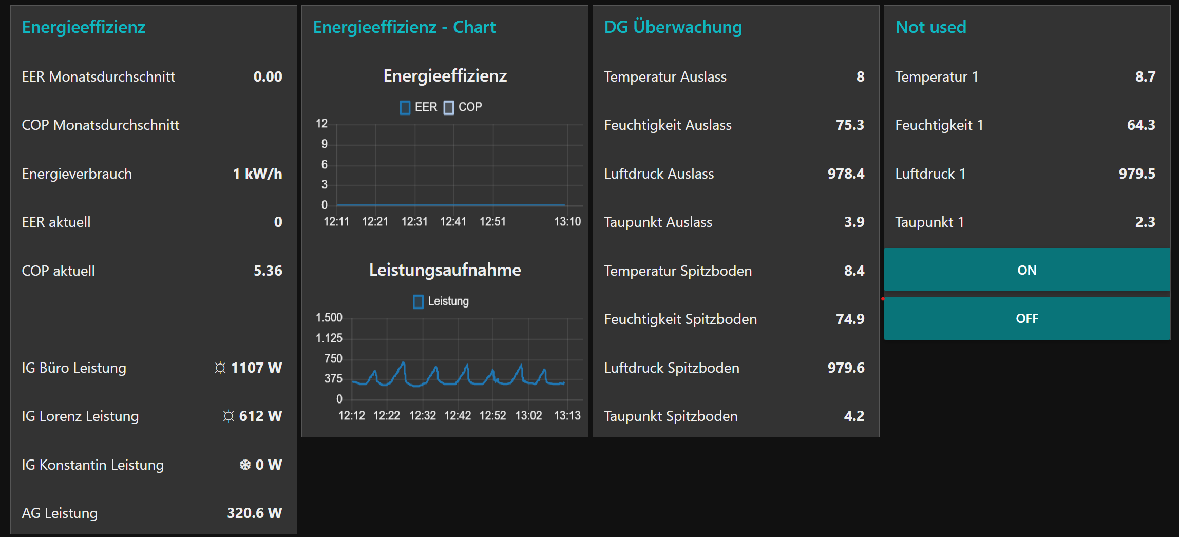

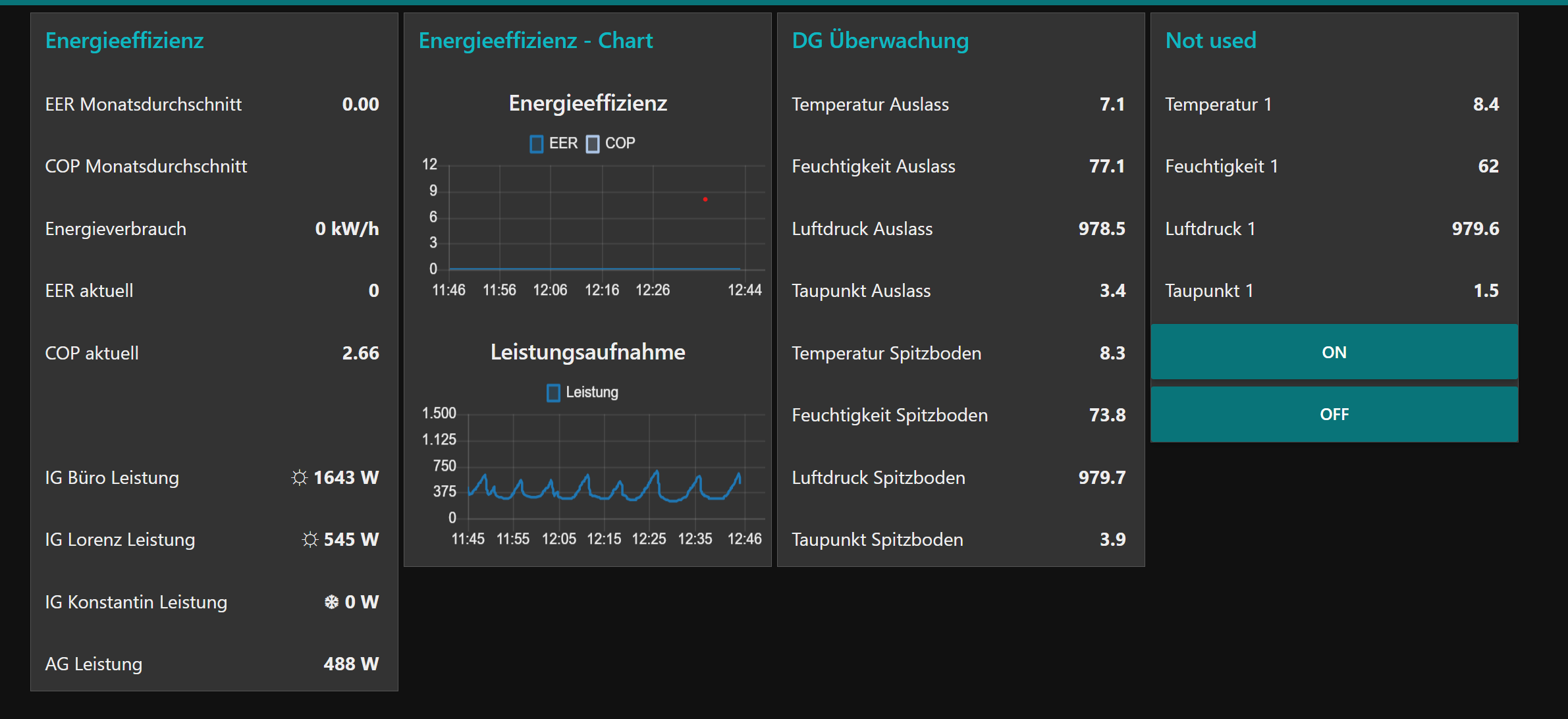

Naja, ich habe da alle Temperaturen sowie den Druck auf der Ein- und Ausslasseite überwacht. Ich bilde mir ein das ich die Auswirkungen der Installation somit ganz gut kenne. Die Effizienz ist auch gut wenn ich mehrere Innengeräte laufen lasse.

Interessant wäre, wie die Temperaturdifferenz am Wärmetauscher gegenüber der Außenlufttemperatur ist. Wenn meine Anlage so bei 200 Watt läuft, sind es nur 1,5-2 Grad.
Ich glaube echt nicht das das was ausmacht. Hier mal Daten
Paar Kommentare:
  • Es laufen zwei IG
  • Das Chart der Energieeffizienzanzeige bildet das langfristige Mittel ab. Die muss sich erst wieder fangen
  • DG Überwachung ist das Dachgeschoss mit Spitzboden (Einlassseite) und Auslassseite.
  • "Not used" habe ich mal angeschlossen um die wirkliche Aussentemperatur zu messen. Der Fühler liegt auf der Terasse.
  • Drücke und Temperaturen sind so das ich da nichts sehe was Anlass zur Sorge gibt.
  • Der Energieverbrauch des Shellys scheint sich zurückzusetzen wenn der vom Netz getrennt wird. Das ist blöd und ein Bug
Snapshot am Leistungspeak des AG
Snapshot vor dem Leitungspeak des AG
