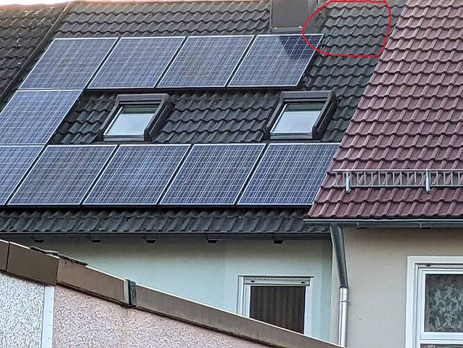

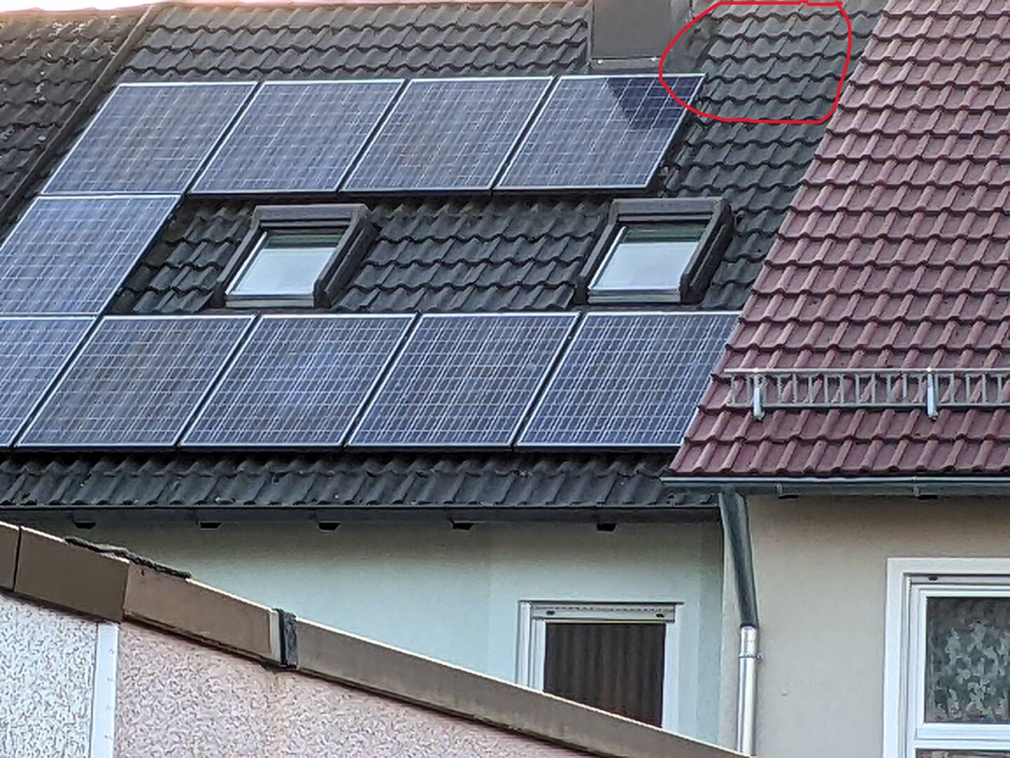

Die Installation der Abluft erfolgt in dem roten Bereich hier. Die Lüfterziegel können teilweise links neben den Schornstein, teilweise auf die andere Seite des Daches

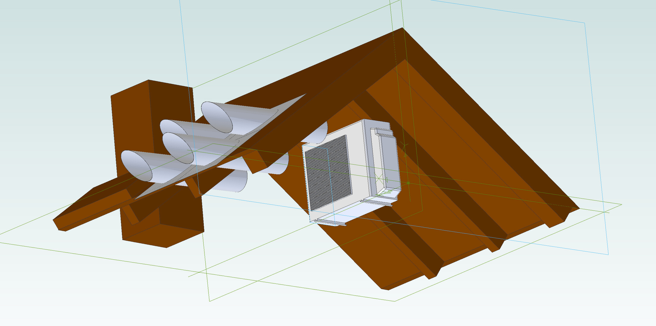

Ich habe den Spitzboden im CAD grob in dem Bereich gezeichnet in dem das Außengerät stehen würde. Sieht dann so aus. Der Boden ist dabei transparent und die Zimmer im Dach darunter sind nicht dargestellt.
Mache ich irgendwo einen Fehler?
Würde ich nicht machen, wenn Du nicht auf tierische Mitbewohner stehst. Ehr noch ein feineres Gitter, um kein Wespennest im Dach zu bekommen.
Macht den Dachboden recht kalt, womit die Energieverluste steigen. Der ist dann ja fast auf Außentemperatur. Und was machst du mit Kondensat beim Heizen, noch dazu, wenn es einfriert? Da bräuchtest du vermutlich noch Rohrbegleitheizung und beheizte Bodenwanne des Außengerätes.
Generell denke ich, wird das schon funktionieren. Ist halt eine Menge Bastelei und ein paar Dinge werden wohl erst beim Bau und Test klarwerden. Ist ein experimentelles Projekt.

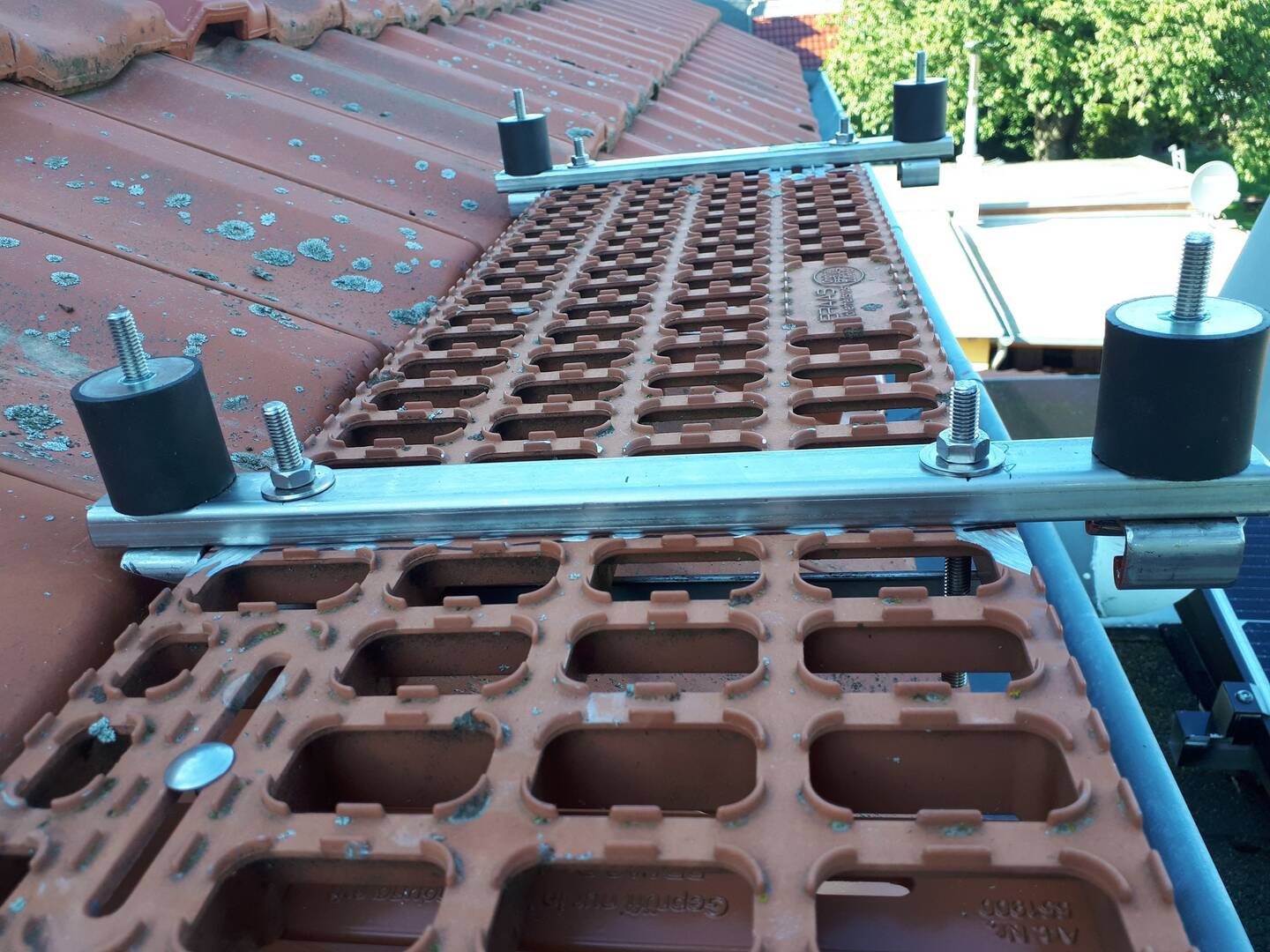

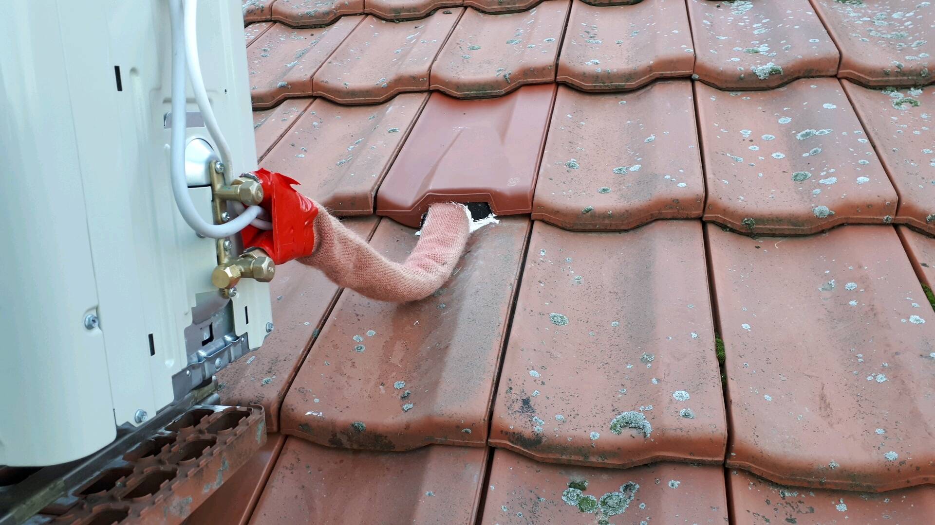

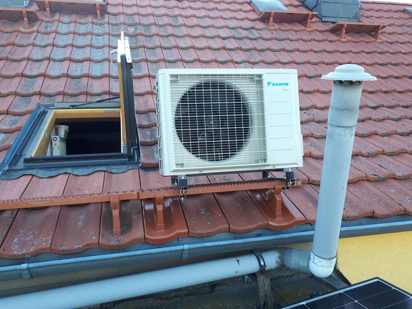

Besorge dir zu deinem Dachpfannesystem einen Dachtritt + einen Ziegel für Solardachdurchführung beim Dachdecker oder im Netz.
Hat bei meinem örtlichem Dachdecker 250€ gekostet.
Setze dann den Dachtritt rechts neben das linke Dachfenster und auf diesen kommt das Außengerät.
Ich würde sogar noch einen 2. Dachtritt links vom rechten Fenster setzen das man dann dort an die Anlage kommt.
Dachdurchführung dann für die Kälte + Stromleitung.
Und sollte sich wirklich ein Nachbar beschweren, dann kannst du immer noch den ganzen Aufwand betreiben.
Bei mir sieht das so aus:

Ich denke da eher umgekehrt: wenn das aus irgendwelchen Gründen am Ende nicht klappt kann ich das Außengerät immer noch aufs Dach bauen.
