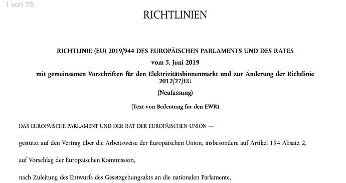

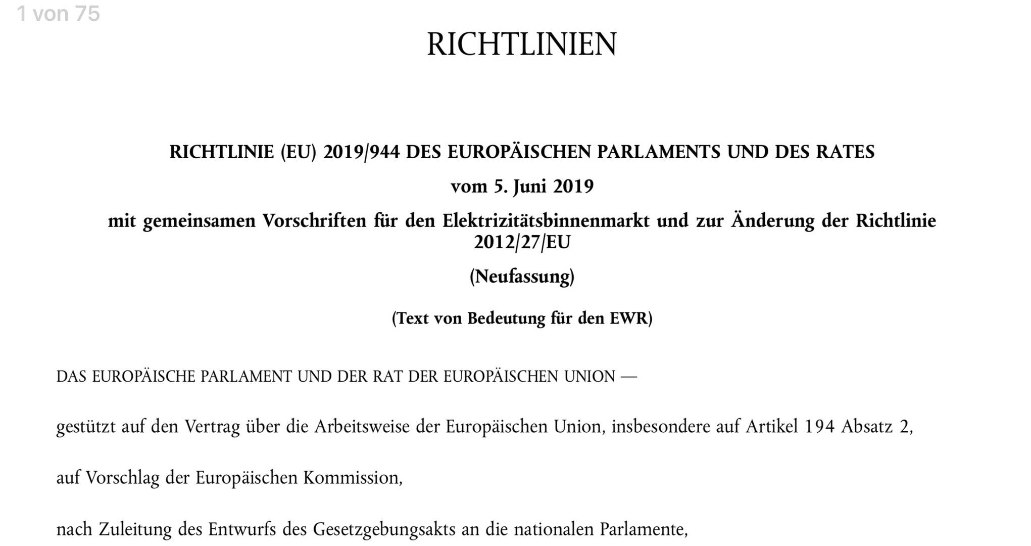

Die elektrische Versorgung muss diskriminierungsfrei laut europäischem Recht erfolgen. Genau das wird gerade durch Behauptungen zur Unterwerfung durch einen „Netzanschluss“ behauptet nicht gewährleistet.
da kann man Artikel 15 Absatz2 auch lesen das ein Kunde das Recht hat Energie zu verkaufen, muss er aber nicht.
Ergo kann Energie erzeugt werden so viel man will, es muss nicht verkauft werden, somit ist man auch nicht Marktakteur und trotzdem ist alles rechtens weil man es einfach kann.
Da stehen noch mehr Sachen wegen der Diskriminierung von Stromerzeugern die der Staat verhindern soll habe ich aber nicht weiter verfolgt.
