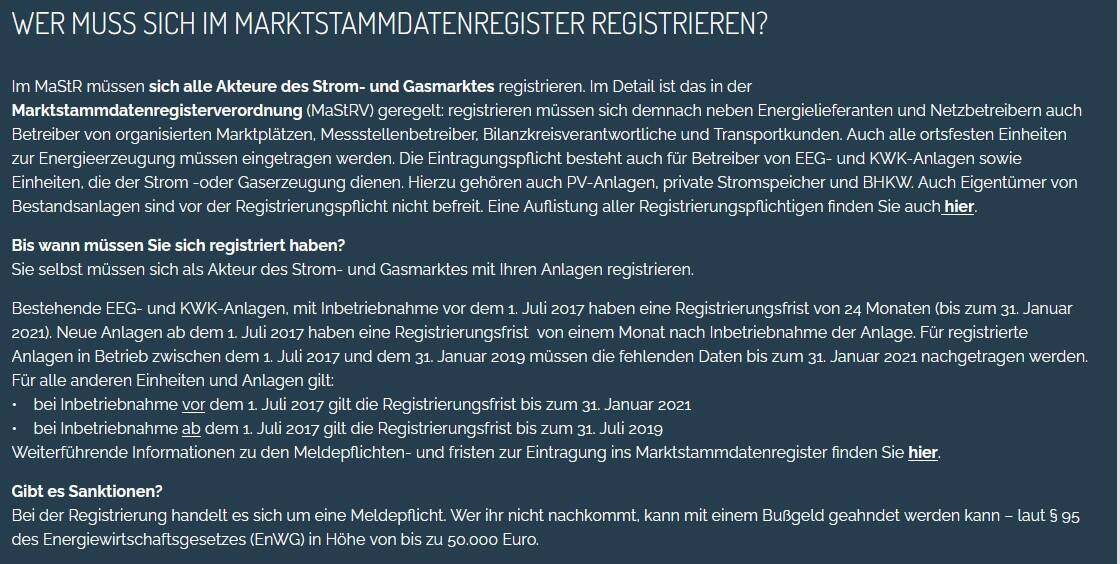

Was es nicht gibt ist Rechtssicherheit bei dem Betrieb einer Pseudoinsel. Die Frage ist jedoch: Wer wird den Betreiber einer solchen Anlage rechtlich Belangen?
Inselanlagen sind keine Akteure des Strommarktes.

Bitte Link zu einem rechtskräftigen Urteil. Sonst gilt das Gleiche für Dich. Du solltest Leuten auch nicht Angst machen, wenn Du keine eindeutige Rechtslage nachweisen kannst.
