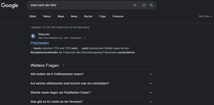

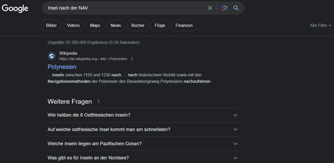

Halt HALT Halt.....Ich spreche von einer Insel nach der NAV . Was heißt jetzt Insel Batterie....?
