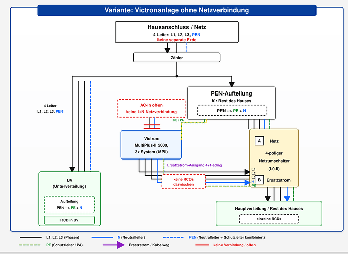

Machen wir es doch mal konkreter. Hier mein (geplantes) Setup. Eingang vom HAK 4 adrig L1-3 + PEN.
Dann geht es über Zähler, und Überspannungsschutz auf einen Klemmblock. Von Dort geht es einmal zur einer UV die leider nur 4 Adrig angeschlossen ist und zweitens zu einem Umschalter.
Die zweite Quelle des Umschalters ist die Victron Anlage welche nicht am Netz hängt (auch nicht schaltbar). Alle PV anlagen bis auf ein BKW (aber das baue ich notfalls auch noch um) hängen am Victron (mit Speicher).
D.h. PV & Speicher. kommt niemals nie mit dem Netz in Kontakt (erde mal außen vor weil Globus abschaffen lassen mir mal).
Aus meiner Sicht müsste das so OK sein. Nicht OK wäre es wenn, zwischen Netz und Victron AC-In ein Schalter sitzen würde (auch nicht eine CEE32 Dose). Die Unterverteilung könnt Ihr Euch auch wegdenken, die ist bei mir halt leider da.
Verbraucher ala WP und WBoxen sind im rechten grünen Teil des Hausnetzes und können weiterhin (wenn ich Steuerboxen hätte) vom VNB geschaltet werden. Evtl. lasse ich die Wallboxen auch per default direkt am Netz.
Bild AI generiert
Anmerkung: aktuell hat mein Victorn noch Netzverbindung und PV etc. ist im Markstam… + VNB angemeldet. Ich bin’s aber leid jede Pups Änderung bzgl. PV nachtragen zu müssen.
Die BNA wertet jede PV-Anlage, die irgendwie per Umschaltvorrichtungen mit einem Hausnetz, das ganz oder zeitweise mit dem Netz verbunden ist, als mittelbaren Anschluss ans Netz.
Aktuell ist das Thema insgesamt ja eher entspannt, weil da im Falle das Falles ja nur über einen Verstoß gegen die Anmeldepflicht gestritten würde.
Eigentlich geht’s ja gar nicht (nur) um die Anmeldepflicht, sondern um alle Rechte und Pflichten, die das EEG für EEG-Anlagen festschreibt.
Bis vor einigen Jahren musste lt. EEG die EEG-Umlage auch auf eigenverbrauchten PV-Strom gezahlt werden. Das in dem Kontext der Inselstatus nicht einfach durch einen simplen Umschalter oder Stecker erreicht werden kann, ist doch irgendwie nachvollziehbar.
Wenn jetzt tatsächlich, wie kolportiert, wieder Abgaben auf PV-Anlagen eingeführt werden, darf jeder selber einschätzen, wie weit oder eng da die Definition einer Insel ausgelegt werden könnte. Vielleicht kommen wir dann ja auch mal zu verbindlichen Urteilen.

Auch diese Auslegung wäre dann mal juristisch zu klären. Das da allerdings Schalter- oder Steckerlösungen als Insel durchgehen, ist halt eher fraglich. Letztendlich zielt diese Auslegung auf jede EEG-Anlage, die direkt oder indirekt die Menges des im Netz transportieren Stroms beeinflusst. Und da ist die Wahrscheinlichkeit schon hoch, dass das genau so vom Gesetzgeber gewollt ist.
Aber vor Gericht und auf hoher See …
Nehmen wir das mal so an. Selbst dann müsste, wer genau klagen?
Der Netzbetreiber, der einen abklemmen wollte, weil man sich nicht an, naja, was genau hält? An seine Bedingungen zu der Auffassung, dass man, rein theoretisch, etwas ans Netz hängen KÖNNTE? Nach dieser Logik dürfen auch mobile Speicher, oder eben ortsunfeste Geräte wie Elektroautos an einer Wallbox THEORETISCH einen Schaden für das Netz darstellen KÖNNEN.
Wenn also eine PV-Anlage, welche mit dem von mir genannten CEE-Stecksystem das Haus vom Netz trennt, und der Netzbetreiber argumentiert man KÖNNTE die PV oder das Haus direkt wieder anstecken, dann KÖNNTE man auch ein E-Auto anschließen und mit diesem ins Netz einspeisen bzw. das Netz gefährden weil dieses ebenfalls als Erzeugungsanlage gilt. Wenn auch ortsunfest. Die Auswirkungen bei 22KW dürften wohl gleich sein. Eine Verbindung ist schnell herzustellen, genausoschnell wie den CEE von der PV zum Netz. So das E-Auto zum Netz. Wenn man, aus welchen Gründen auch immer, wollte.

Ich hatte keinen Mailkontakt zu deinem VNB. Ich ziehe nur die Infos aus dem o.g. MaStR-Link.
Und jetzt melde mal eine Inselanlage im MaStR an.
Eine Anmeldung von Anlagen die technisch gar nicht ins Netz einspeisen können (und dazu gehört auch die Lösung mit dem Umschalter) ist gar nicht vorgesehen. Also einfach bauen und laufen lassen.
