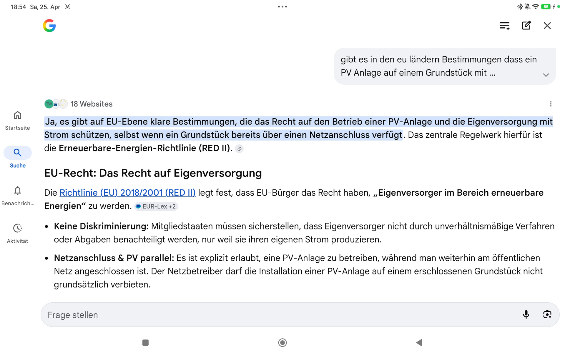

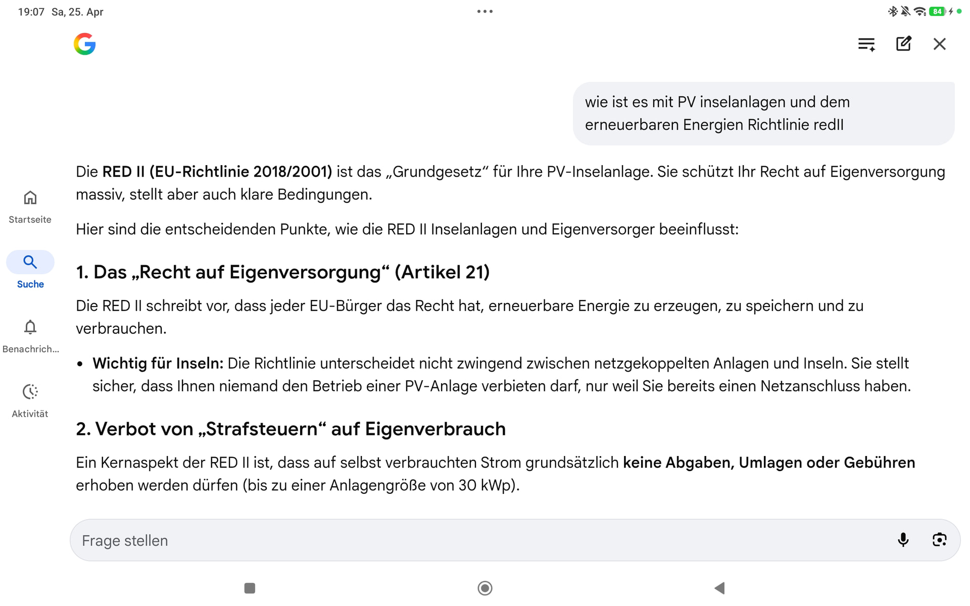

Wo wir bei ki sind stell ich Mal eine Aussage hier rein.
Wobei ich mich nicht auf die selbe Stufe wie die "Gegenseite" stellen will und behaupte, dass dies jetzt die letzendliche Allesentscheidente Wahrheit ist.
Und das, auf Wunsch von. . . . . Hab ich ergänzt, nachdem @oliverso einen Kommentar gepostet hat.

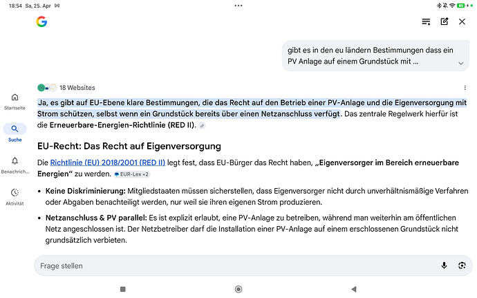

Würdest Du den Beitrag vom Hasen richtig lesen, dann wüsstest Du:
“Keine Diskriminierung… Netzanschluss & PV parallel”.
Deckt sich lustigerweise mit der Aussage meines VNB, keine Verbindung zum Netz, interessiert uns nicht.
