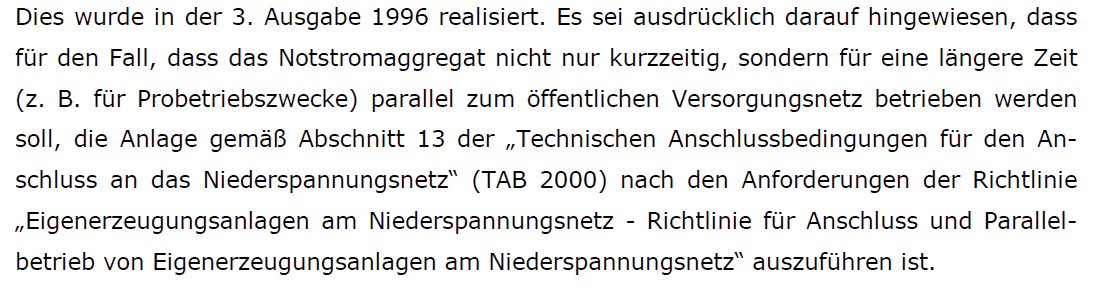

Zum Thema Notstromumschalter, Auszug aus einer TAB...

Um noch mal auf die Eingangsfrage zurück zu kommen. Folgendes steht bei der Clearingstelle.
Führt der Einbau einer technischen Einrichtung zur zeitweisen Netztrennung zu einer „Inselanlage“?
Nein.
Bei echten Inselanlagen muss jede Verbindung zum Netz der allgemeinen Versorgung sowohl unmittelbar als auch mittelbar ausgeschlossen sein. Die technische Möglichkeit sowohl zur Stromeinspeisung ins Netz als auch der Strombezug aus dem Netz muss dauerhaft ausgeschlossen sein.
Eine „Inselanlage“ wäre z.B. die Solaranlage auf dem Dach einer autarken Almhütte ohne Netzanschluss.
Technische Einrichtungen, die zwar im Grundzustand zu einer Trennung vom Netz führen, die Verbindung aber nach den Anforderungen des Anschlussnutzers wiederherstellen können (z.B. „Schalterlösungen“), begründen keine „Inselanlage“.
Weitergehende Erläuterungen am Beispiel der ehemaligen EEG-Umlagepflichten: Leitfaden zur Eigenversorgung, Seite 55, 56.
