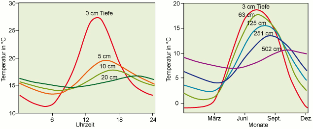

Erdreich isoliert sehr gut, wenn man genug davon hat. Da kann man über Tausend Grad halten mit Kilometern Erdreich praktisch ohne Verluste.
2,5 Meter Erdreich dagegen sind eigentlich zu wenig, etwa so viel hat mein Vater mit seiner Wärmepumpe (Baujahr 1979, 1000 m2 Grundstück).
XPS Isolierung soll Erdreich Tiefe ersetzen, 2,5 Meter geht vom Aufwand beim verbuddeln, 5 oder gar 10 Meter ist viel aufwändiger.
In 5 bis 10 Meter Tiefe ist die Temperatur nicht nur sehr konstant über das Jahr, der Peak ist auch extrem verschoben, das Maximum wird erst im Oktober erreicht.
Und genau diesen Peak kann man beim Aufheizen in 1-2m Tiefe unter Gebäudefußboden erreichen. Ziel ist natürlich, in den möglichen Dunkelflauten Nov/Dez, die HZ-WP zu schonen um somit einen besseren SCOP zu erreichen und gleichzeitig die (großen) Inselakkus voller zu halten.
