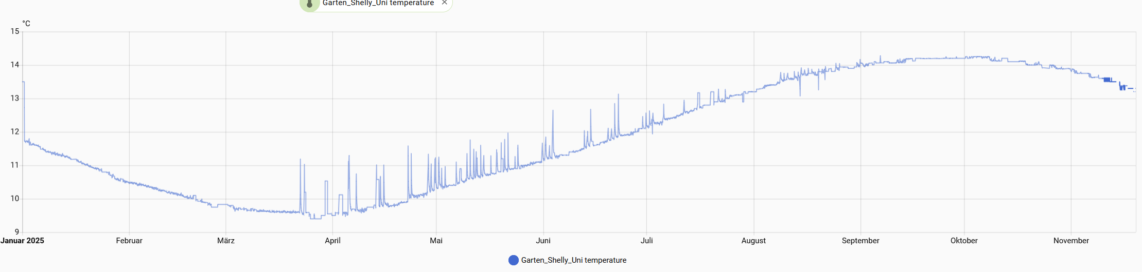

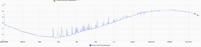

Für die Wärmegewinnung aus Grabenkollektoren etc. in wenigen Metern Tiefe ist wohl in der Tat der Energieeintrag von oben wichtiger als von unten. Hab mal gesucht und auf Wikipedia gefunden, daß nur 65 mW/m² im Bereich der Kontinente von unten nachströmen, ja Milliwatt!. D.h. man erntet bei Geothermie die Wärme, die sich über sehr sehr lange Zeit von unten her eingefunden hat. Reicht wohl für sehr lange Zeit, aber kühlt immer mehr ab. Die so 10-30 Watt/m2 die man oberflächennah nachhaltig ernten kann, kommen von oben.
Sieht man auch schön an dem jahreszeitlichen Verlauf der Temperaturen. Ich hab in unserem Tauchbrunnen so in etwa 3m Tiefe (im Wasser) diesen Verlauf, mit einer schönen Phasenverschiebung der Temperatur gegenüber der Luft. Keine Ahnung, ob ich da mit nem Schluckbrunnen dazu vielleicht so 500 Watt Wärmeleistung über die Heizperiode rausziehen könnte … Wenn es denn entsprechend kleine Sole-WP für kleines Geld gäbe und das Wasser nicht so eisenhaltig wäre … Bei den Temperaturspitzen bin ich mir noch nicht so im klaren, ob das wärmeres von oben nachströmendes Wasser ist oder Abwärme von der Tauchpumpe wo ich knapp drüber am Schlauch den Sensor befestigt habe.
