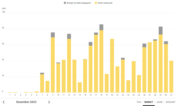

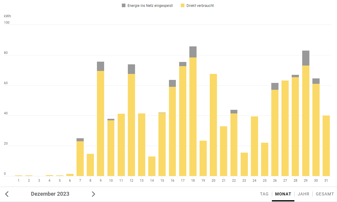

Kommt darauf an was alles über Strom läuft. Bei den Größenordnungen ist es wohl eher wahrscheinlich, dass man nen Wald hat/betreiben kann. Nur als Beispiel: Um im Kernwinter ca. 1500kWh Strom zu erzeugen und zu speichern mit nem Speicher für die Heizung via Wärmepumpe/Klimasplit und damit 3000-6000kWh Wärme zu machen wäre das mit ca. 4RM Holz möglich. Dazu kann man damit noch kochen, Warmwasser bereiten, backen und eben heizen.
Und wie man da im Dezember sieht, es ist auch nicht JEDEN Tag so. Man benötigt also wahrscheinlich nur 2RM Holz. Die Berghütte braucht also eher ein wenig Wald zum holzen und wieder aufforsten kleiner Flächen statt eine rein technische Lösung. Gleichzeitig fraglich ob es nicht besser wäre, in Projekte zu setzen und statt dass jeder einen Wald besitzt eine Lösung finden, die ökologisch = 0 bedeutet.
